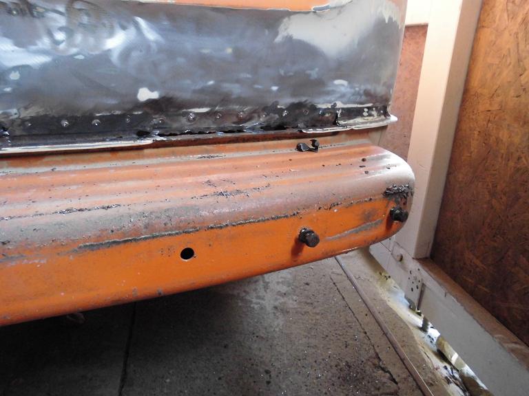

also werde doch das ganze Frontblech tauschen.
Hab mal unten den größten Teil des Blechstreifen entfernt.....zwischen den Blechen überall Rost, bestimmt nicht grundiert....
Dieses Frontblech haben ja fast alle Anbieter um ca. 200€
Ist das immer die gleiche Qualität?
Gibt es da verschiedene hersteller? (Brasil, Klöcknerholm....)?
Wenn ja müsste man ja aufs Porto schauen, da hab ich unterschiede von 30€-80€ gefunden.
Grüße Daniel

Re: Qualität von Blechteilen - Vorstellung und Diskussion
Sind alle gleich!
Teilweise mit und teilweise ohne erhöhung fürs vw zeichen
