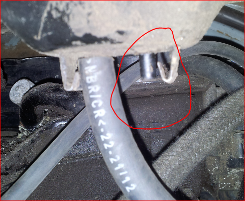

Was kommt an den rechten Anschluss dran?
Der linke geht zu der Dose von Bild 2!

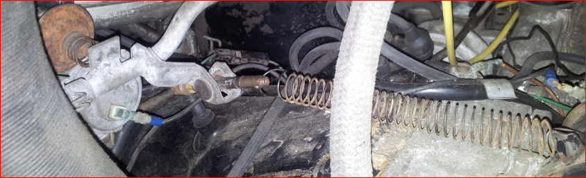

[attachment=0]Gaszug.PNG[/attachment
Fehlt hier irgendwas, ist was falsch bzw. wie stellt man das Gas ein!
Das Gaspedeal raegiert erst ganz spät!

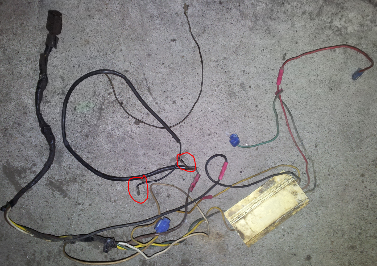

Was ist das goldene für ein Teil?
Gehört das zur Elektrik der Anhängekupplung?
Die Markierten Kabel würde von den Anschlüssen her an Bild 5 passen!
BulliUli
Beiträge: 2052
Registriert: 20.03.2008 11:11
IG T2 Mitgliedsnummer: 90
Re: 1,7l Motor
Beitrag von BulliUli »
Stocki hat geschrieben:
Du meinst das weiße Plastikding mit den vielen Kabeln dran ?
Schmeiß weg, ist ein alter Diagnosestecker. Braucht man nicht
Uli
BulliUli
Beiträge: 2052
Re: 1,7l Motor
Weiß jemand wo dieses Teil verbaut werden mus! ist als einziges übrig! :shock:
Das ist die Spannklammer für den originalen Wagenheber der unter dem Beifahrersitz festgeklemmt wird.
Bau mal den Beifahrersitz aus, darunter sind zwei Blechlaschen am Radhaus angeschweißt- der Rest ist selbsterklärend.
