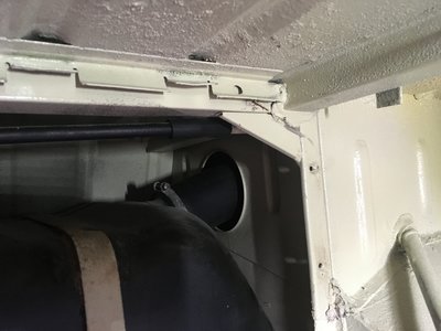

so nun bin ich endlich mal dazugekommen die Arbeiten am Bus zu machen.
Motor ist raus und beim Überholen, Getriebe ist überholt und getauscht. Schaltstangenführung erneuert.
Jetzt gings an den Tank.

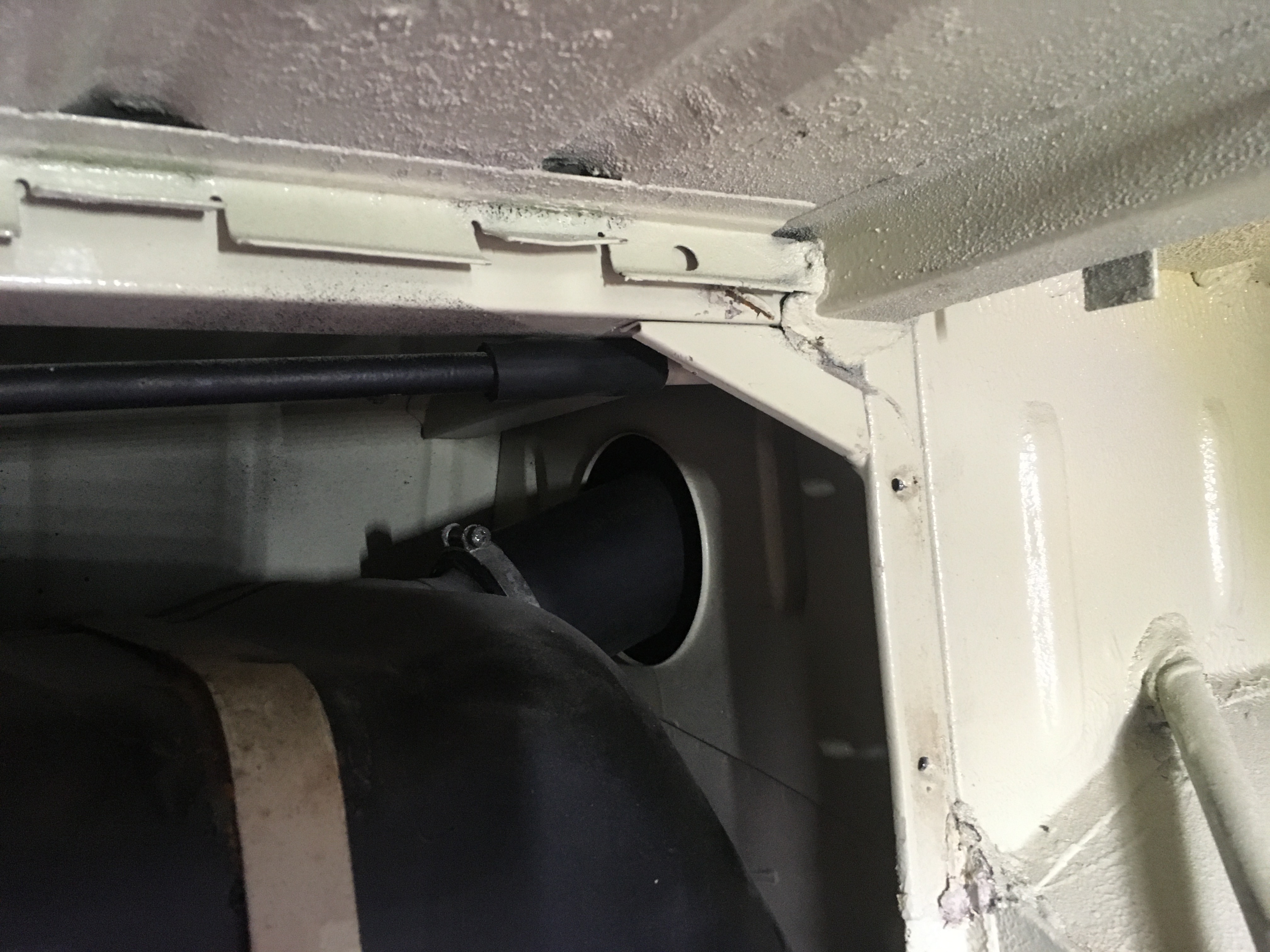

Anbei ein Bild von der Entlüftung.
Es waren nur zwei Schlauchstücke bei der Entlüftung. Einer war komplett gerissen, darum auch teilweise der Gestank beim Tanken.
Denn defekten Tankgeber habe ich auch gleich gegen den von VDO getauscht, mal sehen wie lange der hält.
Danke für die ganzen Tipps rund um Tank, Getriebe und Motor.
Grüsse Manuel

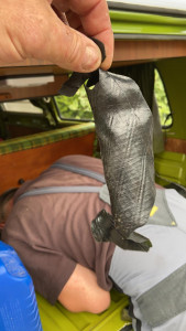

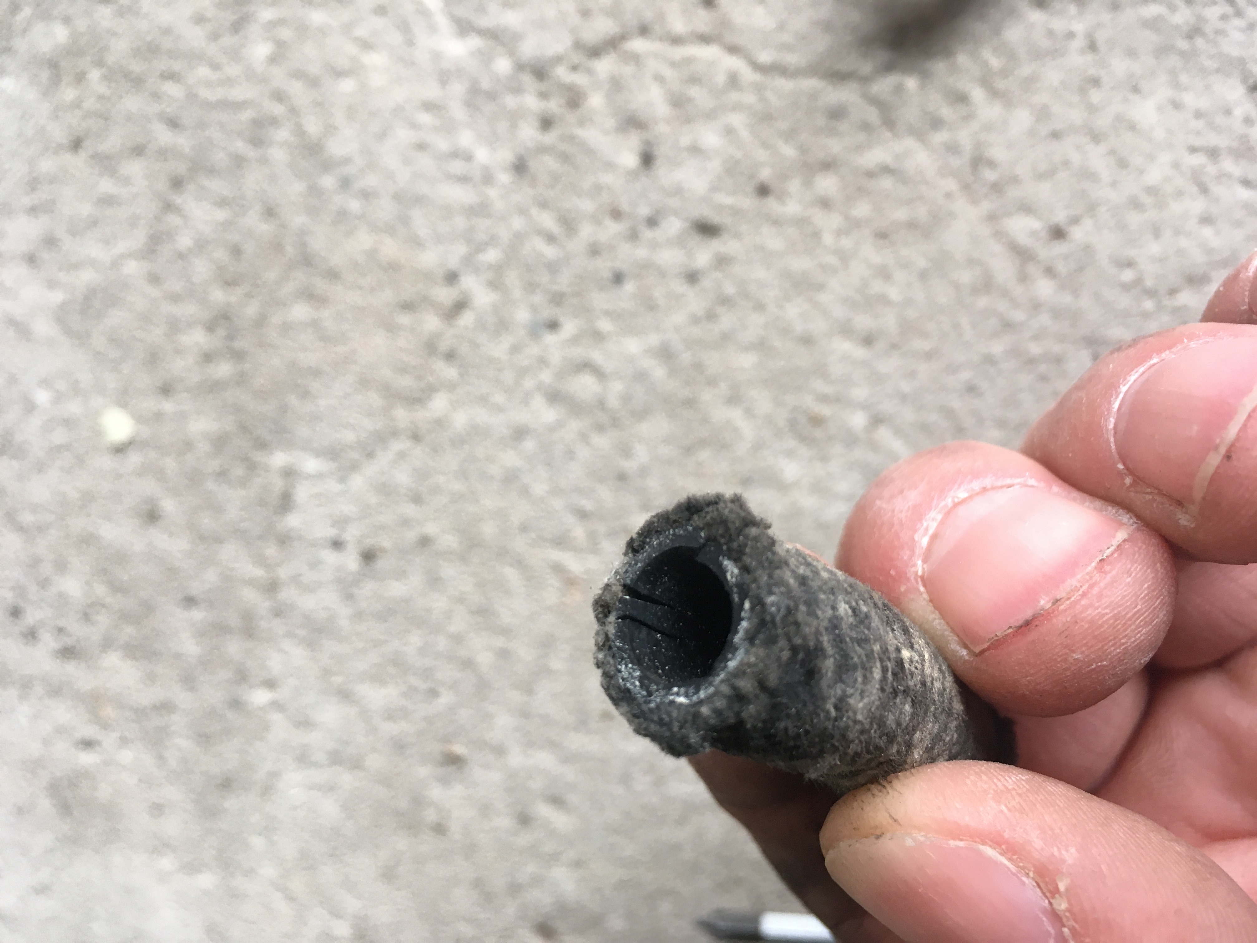

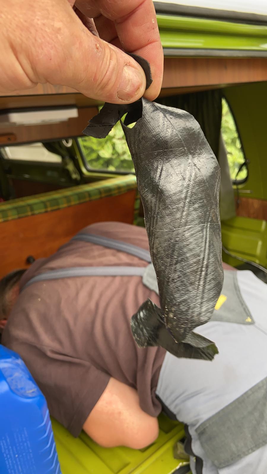

Bei mir hat sich der Schlauch von Twinfox leider aufgelöst. Ich muss jetzt prüfen, ob nicht Teile davon in den Tank gewandert sind.Elkbertiger hat geschrieben: ↑13.10.2020 14:11Hi Thomas,Thomas_T2b_79 hat geschrieben: ↑10.09.2020 13:30 Hallo,

Ups ...
da muss ich wohl dringend mal nachschauen. Ich habe den schon länger eingebaut, aber erst seit ca. 4 Wochen Sprit drin (und auch nur im Stand, da der Motor zwar läuft aber ich noch nicht fahren kann).
Das wäre ja übel und echte Aufschneiderei, wenn der nicht mal den normalen Sprit aushält.
Grüße Thomas
Grüße Thomas

immerhin habe ich den Sprinter Schlauch bei uns nun seit 11 Jahren verbaut und er hat sich nicht aufgelöst.
Eventuell gibt es auch da noch Unterschiede in der Produktion und NBR ist nicht gleich NBR.
