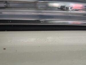

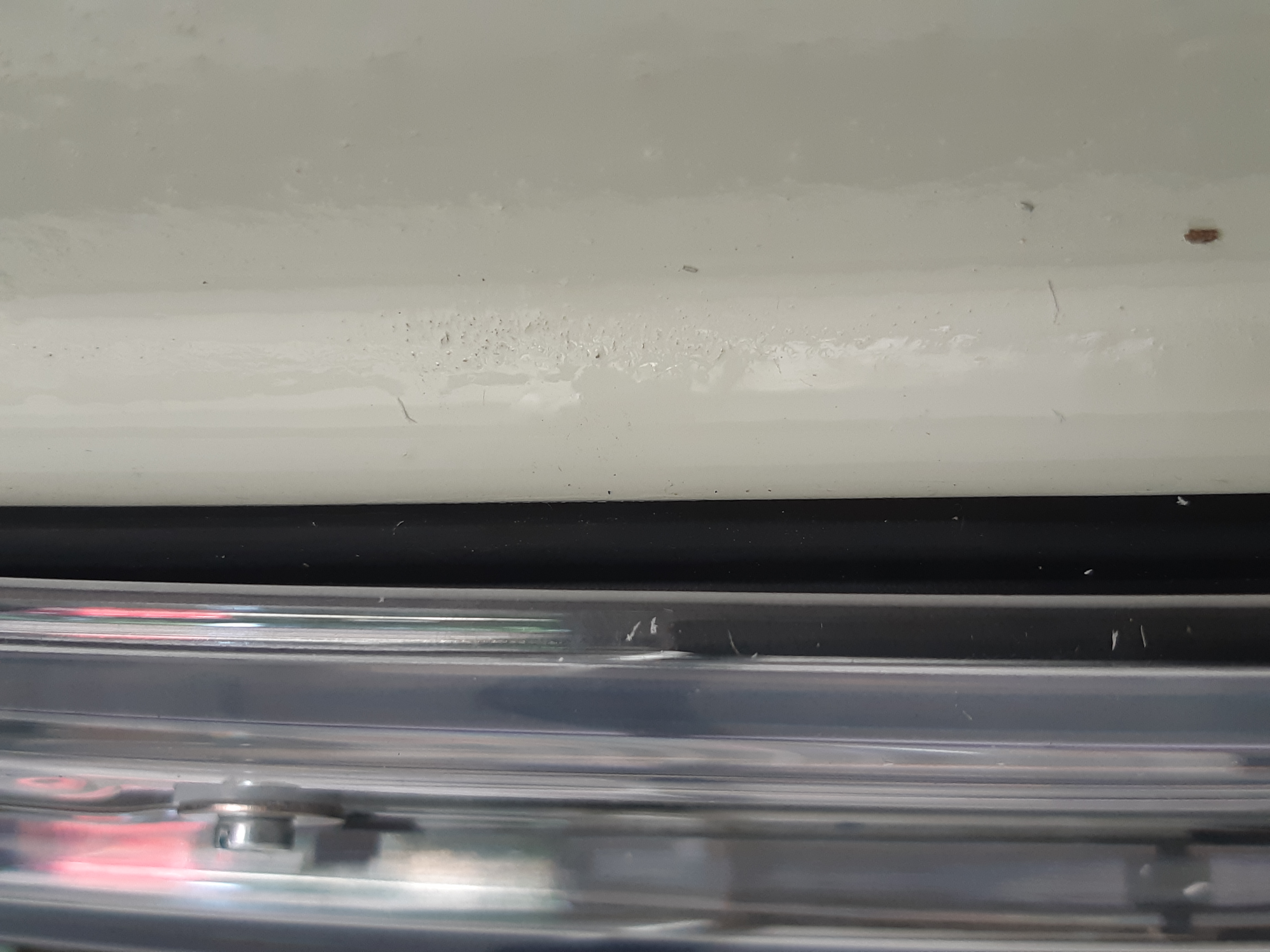

Du hast Recht. Ich wusste natürlich nicht das die unterschiedlich sind. So ein Pech. Jetzt probier ich mal ob ich die Luke ein wenig zurückbiegen kann evtl. mit Heissluftfön.

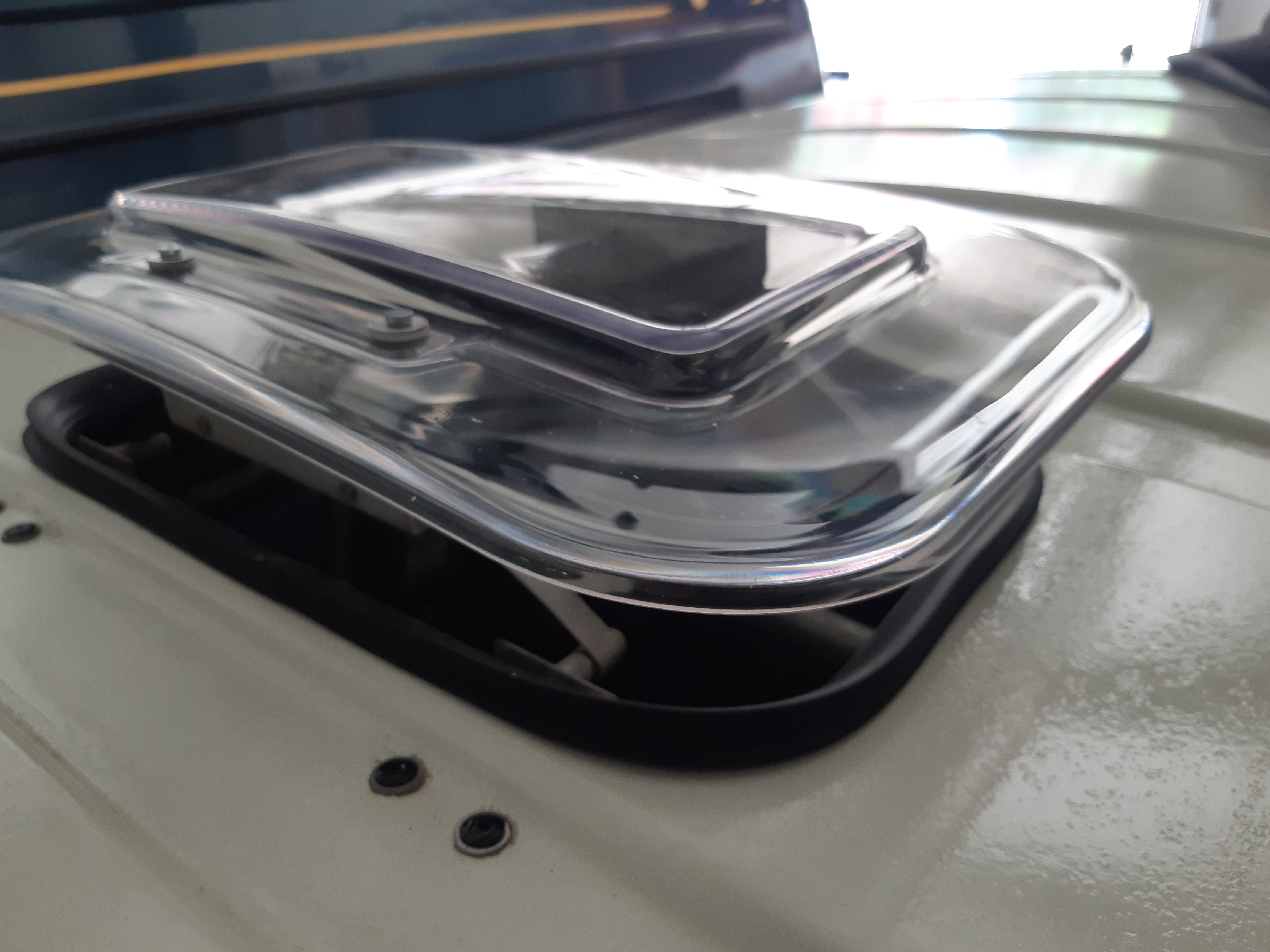

ich bin gerade dabei, meine schöne, neue Dachluke einzubauen und habe mir dazu die Dichtung von Bus OK gekauft. Ist es richtig, daß man zum Einbau der Dichtung die am Dach festgenietete Aufstellmechanik abbauen muß ?
Oder ist es tatsächlich möglich, die neue Dichtung unter die Blechwinkel zu drücken ?
Über eine kurze Rückmeldung würde ich mich freuen. Gruß Thomas

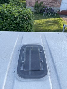

Meine alte Dichtung ist entweder recht platt oder die Wölbung des Fenster ist zu hoch. Sollte wohl ehet die Dichtung sein. Die Nachfertigung sieht aber auch nicht viel voluminöser aus. Ich hab erstmal improvisiert und ein Stück alte Dichtung aufgeleimt. Funktioniert bestens. Vielen Dank nochmal dem Initiator Max!!!

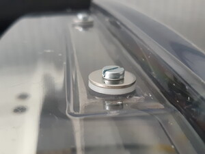

die folgende Vorgehensweise hat bei mir gut funktioniert:
- Ausbau der Hebemechanik (Nieten durchschlagen und ausbohren)
- Neue Dichtung einsetzen
- Mechanik mit Poppnieten 5mm wieder einsetzen
- dünnes Gummi auf die Schiene mit den 5 mm Löchern kleben
- Löcher in die Dachhaube bohren
- Dachhaube mit 5mm Schrauben und je zwei Unterlegscheiben ( Metall/Kunststoff) befestigen.
Die Dachhaube passt und dichtet gut ab.
