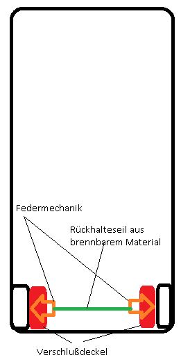

es scheint ja eine verbreitete Meinung zu sein, ein Verschließen der Ohren kann helfen.
Wenn man nun Deckel in die Ohren baut, die beim Brand von alleine zu gehen, könnte man Zeit gewinnen.
Allerdings verbaut man sich den Zugang für den Löschversuch...
Hier mal die "Konstruktionszeichnung" Ansonsten wäre ein weiterer Gedankengang dem Feuer das Brennmaterial zu entziehen.
Sprich den Tank im Brandfall leer laufen lassen.
Unter die Stoßstange die "Gardena" Kupplung wo man dann den Gartenschlauch zur Entsorgung des Benzins anklemmen kann.

Re: Löschsystem Bulli
Hi Thomas,Tanjas&Thomas_T2b hat geschrieben:Wenn man nun Deckel in die Ohren baut, die beim Brand von alleine zu gehen, könnte man Zeit gewinnen.
diese Idee finde ich gar nicht mal so gut
Wenn sich die Klappen oben direkt hinter den Kiemen befinden würden, könnte man sie mit dem Löscher nach innen auf drücken und sie würden von selbst wieder schließen, wenn man den Löscher heraus zieht. Nur wie kommt man dort heran zur Montage?
Andere Frage: Was würde wohl bei einer Fehlauslösung passieren? Stirbt der Motor aus Luftmangel ab oder überhitzt er spontan? Auf jeden Fall eine peinliche Situation, wenn das auf der linken Spur der Autobahn passiert.
