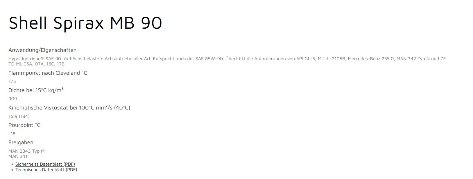

Ich habe jetzt Spirax MB90 drin.
Hatte ich vom 911er noch übrig.
Übersteigt die VW Anforderung
