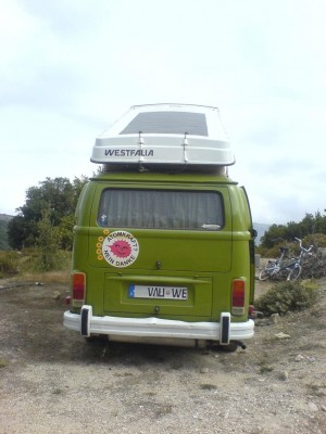

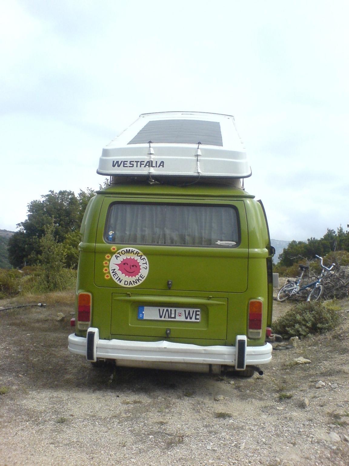

Zum Thema Verbrauch und Unabhängigkeit: Ich betreibe meine Kühlbox auch ohne Gas komplett autark. Meine Bordbatterie (70 Ah AGM) wird weder von der LiMa noch vom 230V-Netz geladen. Mein Bier wird nur von der Sonne gekühlt. Dafür habe ich ein 100Wp Dünnschichtmodul auf's Aufstelldach geklebt (die Kabelverlegung soll noch schöner werden). Das funktioniert einwandfrei. Die Kühlbox hat auch im Dauerbetrieb bei trübem Wetter (3 bis 4 Wochen) den Akku nicht leergelutscht. Ein weiterer Vorteil des Moduls (sofern man seinen Bulli nicht in einer dunklen Garage abstellen kann): Der Akku ist immer geladen, auch die Starterbatterie. Das erhöht hoffentlich die Lebenszeit der Akkus.
