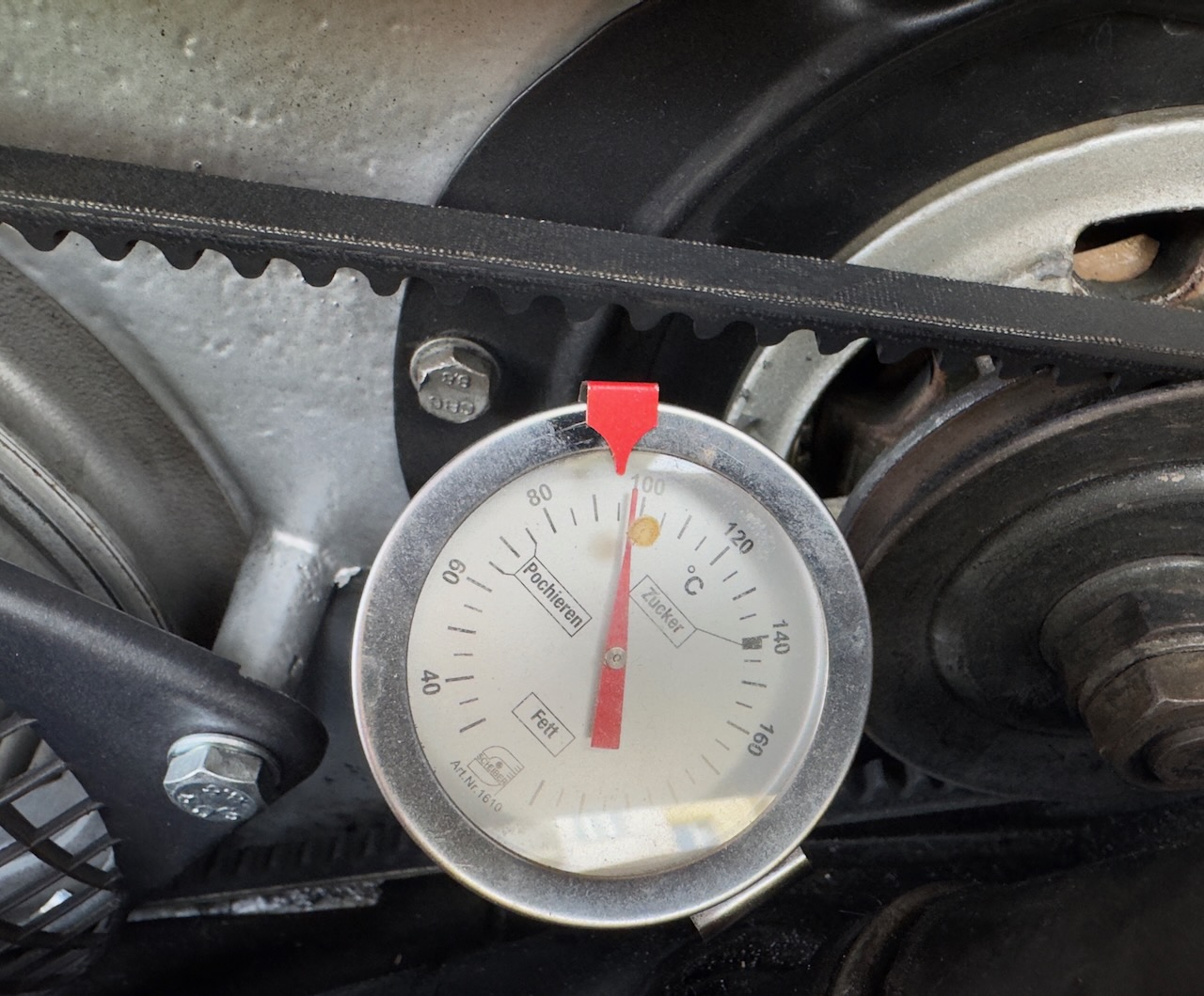

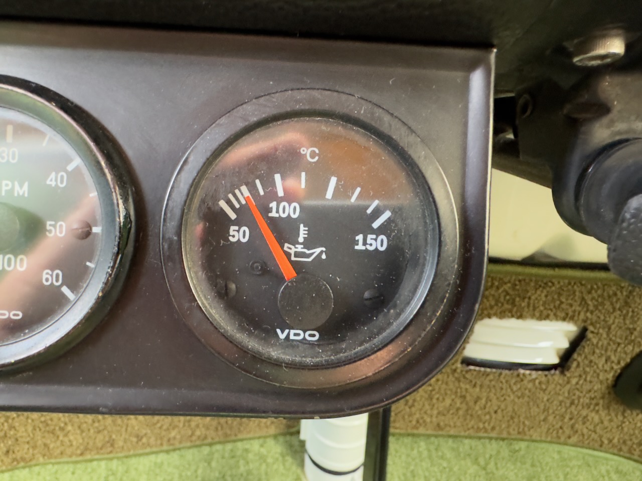

Erster schneller statischer Test.
nach rund einer Stunde Stadtverkehr stelle ich fest, daß die Temperatur am Druckregelkolben bei 80 Grad festgenagelt ist.
Die Temperatur wird nach rund 10-12 Minuten Stadtfahrt (viele Ampeln) erreicht und bewegt sich dann nicht mehr.
Die Messung direkt nach dem Ankommen (mit laufendem Motor) mit dem Bratthermometer (kann ich total empfehlen für die Sumpftemp.) ist dann 98 Grad
Oldruckregelkolben 80 Grad
Olsumpf 98 Grad
Ich werde das weiterspielen auf der Autobahn.
Liebe Grüße
Andi
Olsumpf 98 Grad
Liebe Grüße
Andi

weiß deine Frau davon, was du mit ihrem Bratthermometer
Ich finde es ja pragmatisch gut
andimall
- Beiträge: 143
- Registriert: 02.07.2014 13:36
Re: Reisegeschwindigkeit mit 2.0l
Das ist mein ganz persönliches Bratthermometer!
Steht doch such drauf: für Fett!
10W60 Fett.
10W60 Fett.
