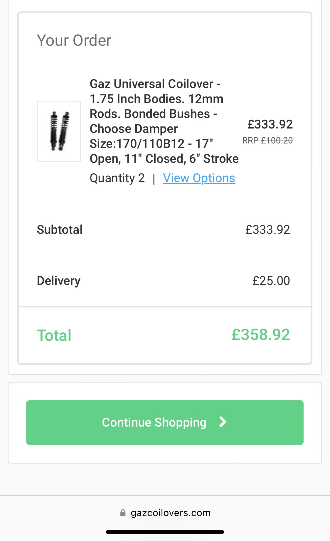

da du ja hier der Fachmann bist was Coilovers angeht frage ich die einfach mal direkt.
Ich will die Dinger von Gaz jetzt auch mal austesten und konfiguriere sie mir gerade.
Leider gibts bei Gas nur die Coilovers mit 1.75er Bodys. Bei denen die direkt für den T2 verkauft werden gibts leider keine 17“.
Weist du ob die 1.75er auch passen oder ob ich zwingend 1,9er benötige.
Ich hatte die die Jungs bei Gaz schon angeschrieben nur leider keine Rückmeldung erhalten.
Das wären die die ich mir zusammengestellt habe.
[Edit durch Mod Thorsten: Bild mit privater Adresse entfernt, 02Aug23]
Instagram westi.ad.van.tures

17" ist mit VVA und TAS aber vermutlich eine Nummer zu lang.
Bin etwas irritiert, ich hatte bisher nur 1.9" und 2.25 von gaz.
Lösch mal bitte deine Bestellung - da ist deine Adresse drauf😉

Also ich habe aktuell im eingebauten Zustand auf Fahrhöhe 36cm zwischen beiden Dämpferaugen, deshalb dachte ich 16“ wären zu kurz.
Hattest deine Dämpfer damals direkt bei Gaz bestellt oder über einen Zischenhändler.
…. Wenn ich das mit dem Bearbeiten den Beitrages hinbekomme lösche ich auch meine Adresse.

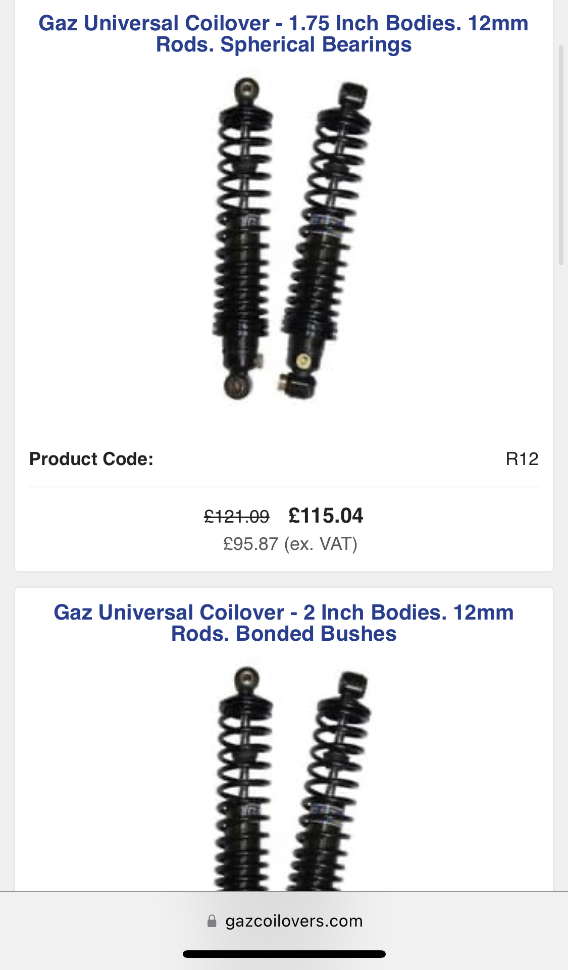

Es gibt bei Gaz irgendwie nur 1.75er und 2.00er.
Hättest du die Möglichkeit herauszufinden welchen Body du wirklich bestellt hast?
Mfg

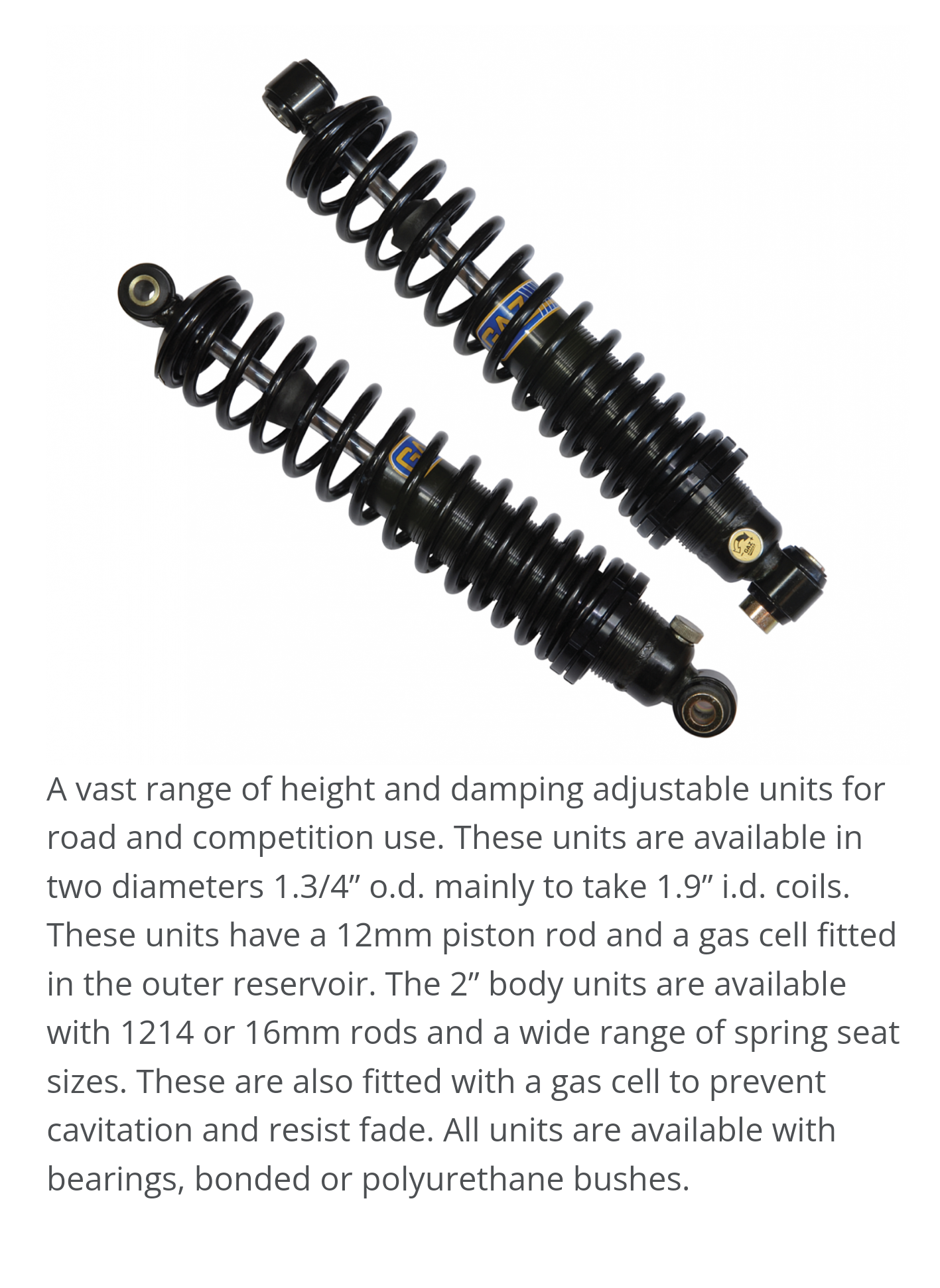

burning_bully hat geschrieben: 02.08.2023 14:05 Bearbeiten vom Beitrag geht nicht.
Ich kaufe je nach Einsatzbereich und vermute einfach, dass Gaz auf der Herstellerseite den tatsächlichen Durchmesser des Dämpfers angibt , also 1.75 oder 2.00 und die 1.9" bzw.2.25" sich auf den Innendurchmesser der Feder beziehen.
Wichtig sind für Anwendungen im Bus die B12 Dämpferaugen, der 160/105 B12 ist für deine Kombination in meinen Augen der richtige Dämpfer.
Bin in 4 Wochen in Santa Pod und könnte vielleicht welche mitbringen.

Laut GAZ ist es so wie oben bereits vermutet.

Bild mit Adresse aus dem Verlauf entfernt, denke das war der Wunsch
burning_bully
Beiträge: 262
Registriert: 24.10.2012 14:21
Re: [Zusammenfassung/Workshop] Tieferlegung am T2 vorn
Beitrag von burning_bully »
Danke,
der Vollständigkeit halber die Bestellung ohne Adresse
