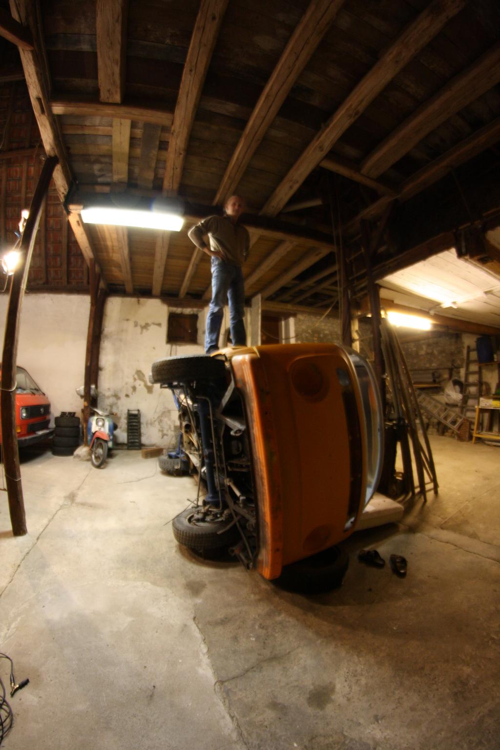

Also ich habe mir ein Drehgestell gebaut un kann somit den Bus in der Garage drehen.Das einzig doofe ist nur,das ich zum Drehen immer die Garage schließen muss,sonst langt es nicht.2 Bilder habe ich mal eingestellt die findet ihr im Beitrag Restaurierung T2a 1968.Falls jemand mehr Bilder benötigt könnte ich gerne noch welche knipsen.

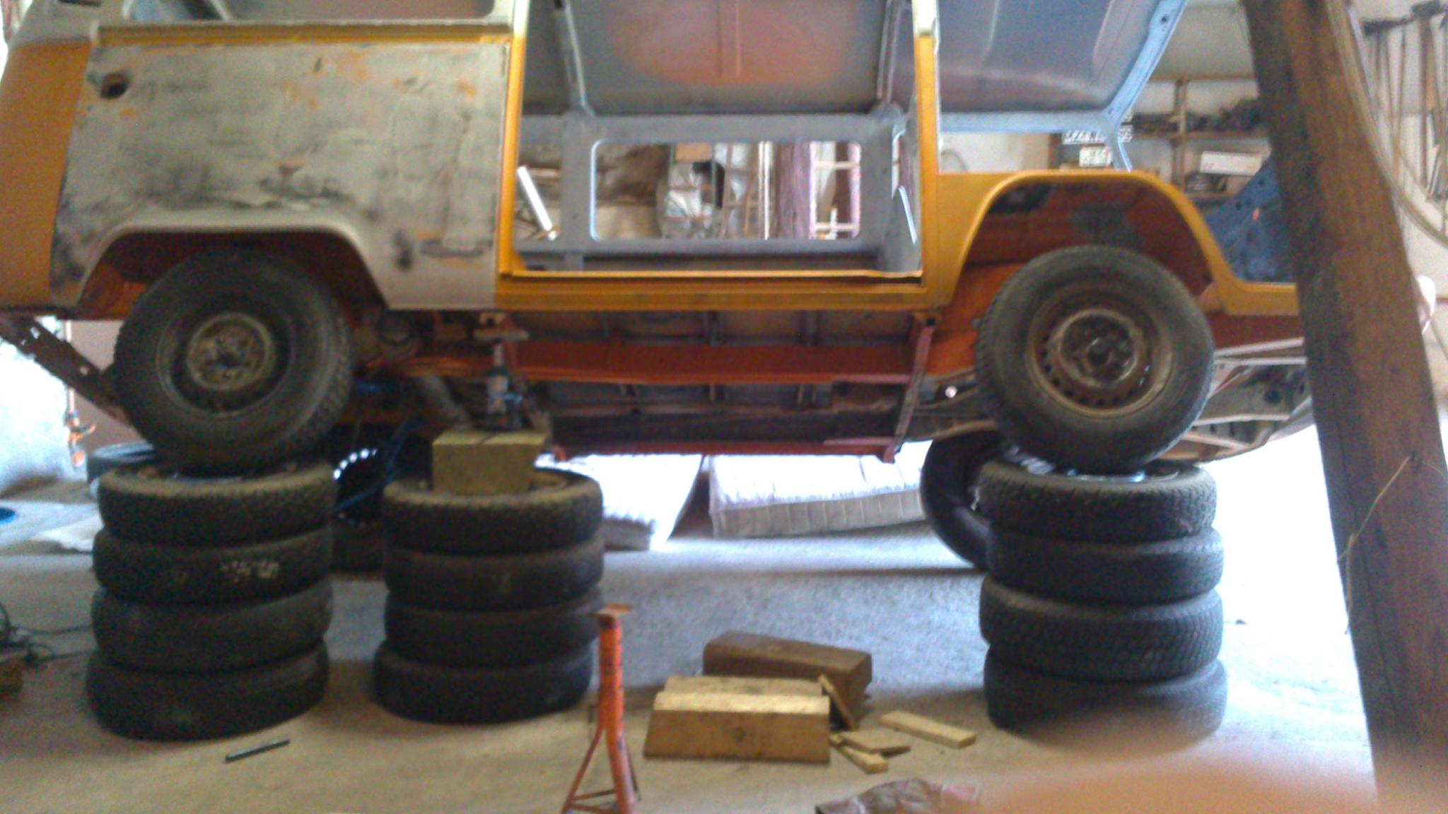

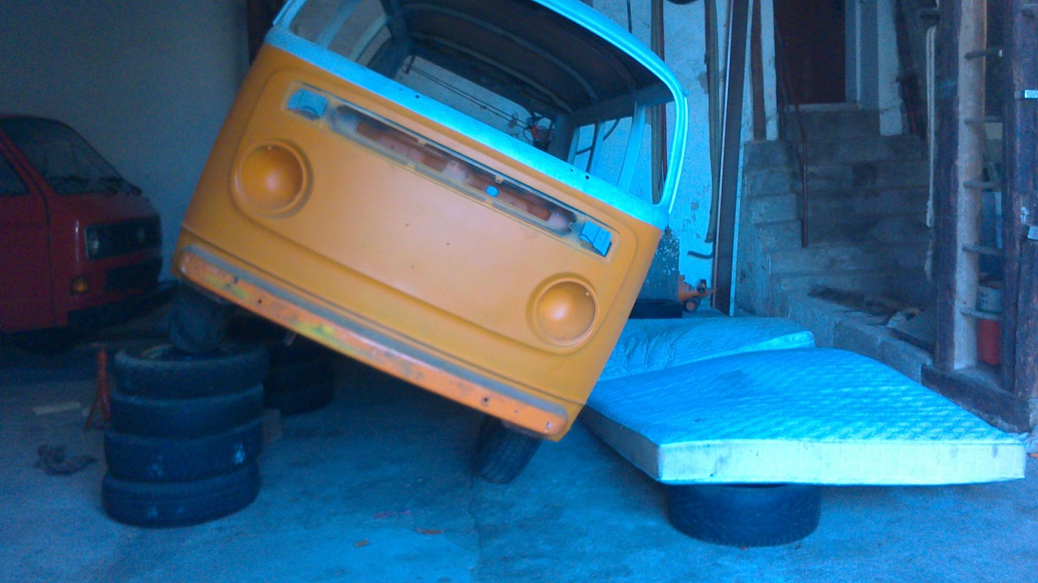

wurde zwar schon einiges zu geschrieben, aber auch ich möchte meinen Senf dazu geben. Habe meinen Bus die Woche jetzt das 4. mal auf die Seite gelegt. Ist also schon eine gewisse Routine reingekommen. Das erste mal haben wir uns zu 3. einen abgemurkst, die letzten 2 mal habe ich es problemlos alleine geschafft.
Die Bilder sind von verschiedenen "Umwerfvorgängen". Habe versucht die besten rauszusuchen.
Nun ein paar Bilder mit Erklärungen. Vielleicht kann ich damit ja jemandem helfen.
Als erstes habe ich den Bus mit meinem kleinen Wagenheber Stück für Stück auf einer Seite höher gehoben und alte Felgen unter die Reifen geschoben. Auf der anderen Seite habe ich vorne und hinten Keile unter die Reifen geschoben damit er nicht von den Stapeln runter rollen kann. Das war der mühsamste Part. Mit einem ordentlichen Wagenheber ist man da sicher besser bedient

Unglaublich, ich bin begeistert. Danke für das Video. Wahnsinn wie sanft der Bus auf die Unterlage fällt.

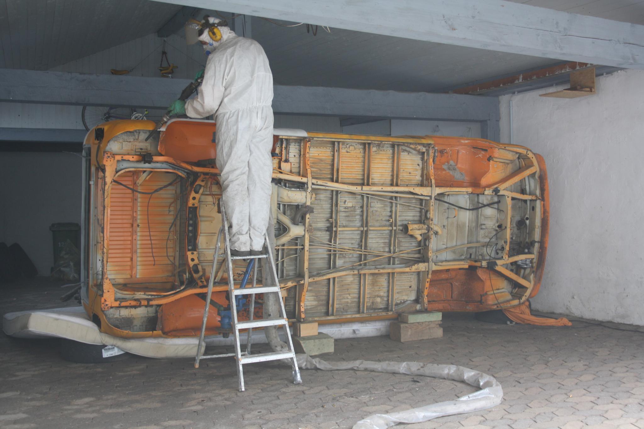

Also ihr könnt mich nun alle wieder für krank erklären,aber durch das umwerfen auf die Matratze bekommt ihr Wellen rein die ihr nie wieder raus bekommt.
Ich würde davon abraten.

Also ich halte Dich nicht für krank, so !
Bei meiner Pritsche ging es ohne Wellen. Vielleicht habe ich nur Glück gehabt. Aber eine Pritsche ist ja auch kein Bus.

Dito... ohne Wellen.
Wobei die hinteren Radläufe rausgeschnitten waren und der Bus somit nur auf der b- und c- Säule lag. Der Bus war aber s an der Regenrinne zusätzlich abgestützt.
Wir haben das aber eigentlich auch nur desswegen so gemacht, weil die Blechsubstanz eh fürn Ar*** war.
Zum Glück war es sein sehr trockener Sommer:
Der Bus fällt wirklich ganz sanft um.... ist nur aufwändig den über den Kipppunkt zu bekommen, da der Schwerpunkt bei der Karosserie mit Achsen sehr Tief liegt.
Krank biste desswegen aber noch lange nicht. Vieleicht nur etwas sehr vorsichtig...
Wenn ich das aber wie du so gewissenhaftan den Dingern arbeite, dann würde ich das auch nicht machen. Die Kunden gucken sonst etwas komisch....
