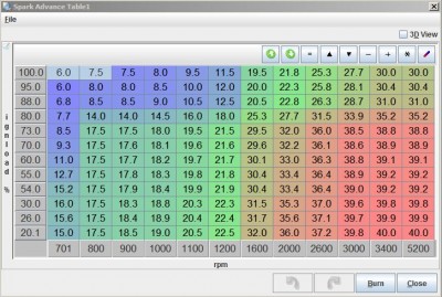

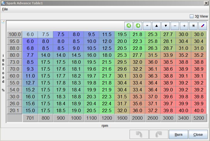

Hier mal das Kennfeld, das ich bei uns fahre: Aber wenn das mal noch mal jemand überprüfen kann, wo der Motor bei 3400 Umdrehungen wirklich landet,
würde mich mal bei dem Original Verteiler interessieren.
Ich müsste bei Mir recht viel umbauen, damit ich den original Verteiler wieder rein bekomme.
Falls also mal jemand den ZZP beim 2l Überprüfen könnte, würde mir das mal Gewissheit bringen,
ob die Werte nun addiert werden, oder ob es absolut Angaben sind.
Laut Unterlagen steht da ja immer Fliehkraftverstellung, und damit wäre es ja eigentlich addierend.

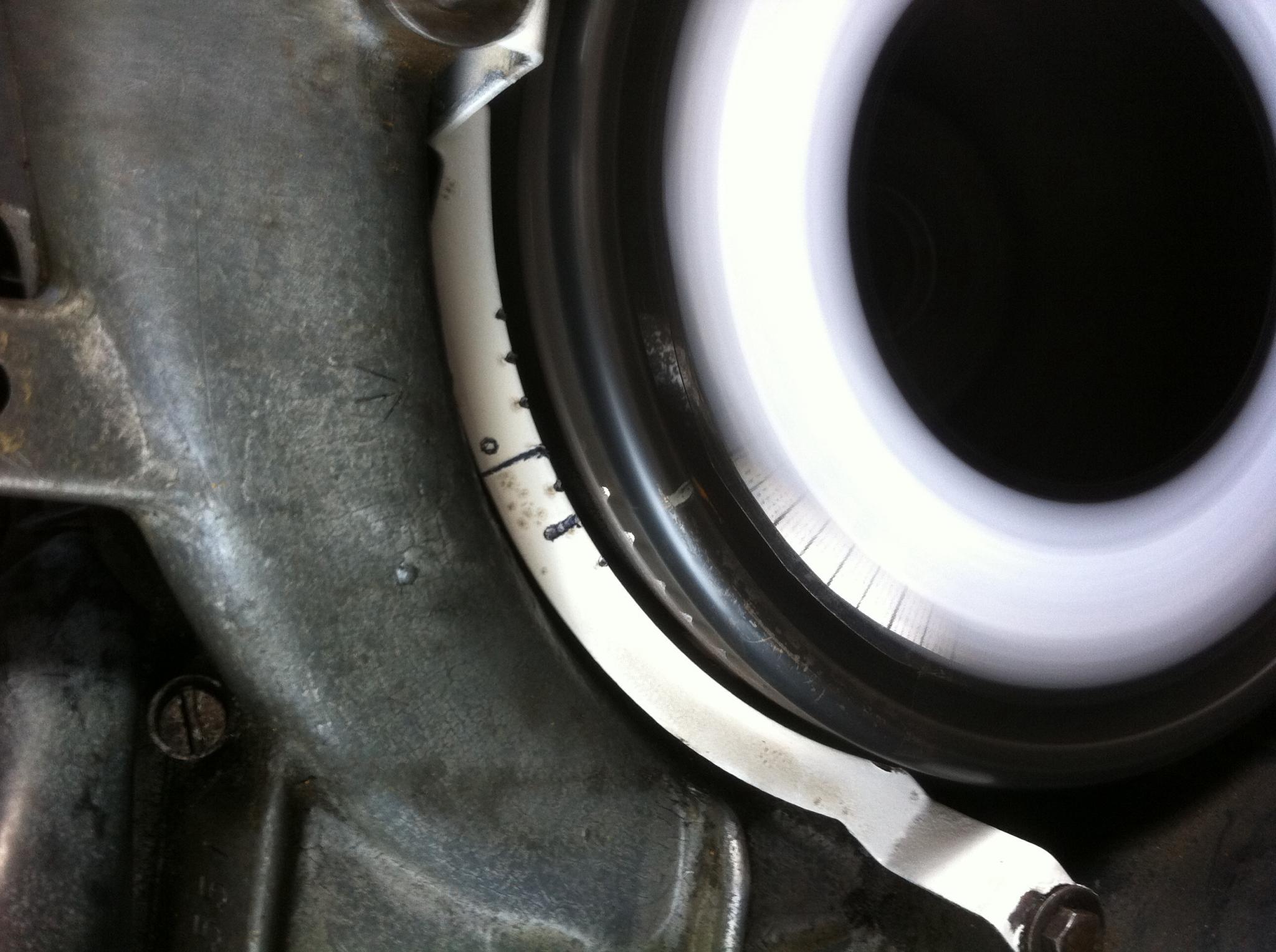

Hallo Thomas.
Ich muss dir leider sagen das ich dich nicht recht verstanden habe.
Addition hin oder her. Meine Angaben waren Absolutwerte:
7.5vOT im Leerlauf,
25vOT bei 3500 UPM Ohne Unterdruck
35vOT bei 3500 UPM mit Unterdruck
Anbei ein Bild wie ich gemessen habe:
Vieleicht löst das das Rätsel? ich habe immer die oT Markierung auf der Plastikskala verlängert und auf der Riemenscheibe Abgelesen.
Gerne Mach ich dir eine Kennline wenn ich Zeit habe.
Eine Frage: Was ist das für ein Wert in der Y-Achse in deinem Diagramm und welche Einheit hat dieser?
Gruss, Niko

- Beiträge: 5195
Re: Öltemperaturproblem trotz Zusatzkühler Typ-4
Hi Frank,
die Load sind die Werte in kPa. Sprich 100%=1 Bar=Normaler Luftdruck.
20%=0,2Bar=Unterdruck
Und was ich mit absolut meine ist, das in den Manuals nicht steht ob die Fliehkraftverstellun auf 25° verstellt,
oder um 25° verstellt.
Wenn sie auf 25° verstellt, beträgt die Verstellung durch Fliehkraft 17,5°.
Es steht aber bei den Angaben zum Verteiler, dass die Fliehkraftverstellung 25° beträgt.
Und daher würde man mit der 7,5° Einstellung bei 32,5° landen...
Die Unterdruckverstellung ist ja "eindeutig angegeben". Die beträgt 10°.
Wobei der Beginn und Ende der Verstellung auch blöd geschrieben ist.
Beginn ist bei 107-147 mBar was dann 89 - 85 kPa entspricht.
Ende ist bei 266 mBar, womit nicht 26,6 kPa gemeint sind, sondern 73,4 kPa Druck.
Deshalb kann einem da schon mal der Schädel rauchen, wenn man das alles so betrachtet...
