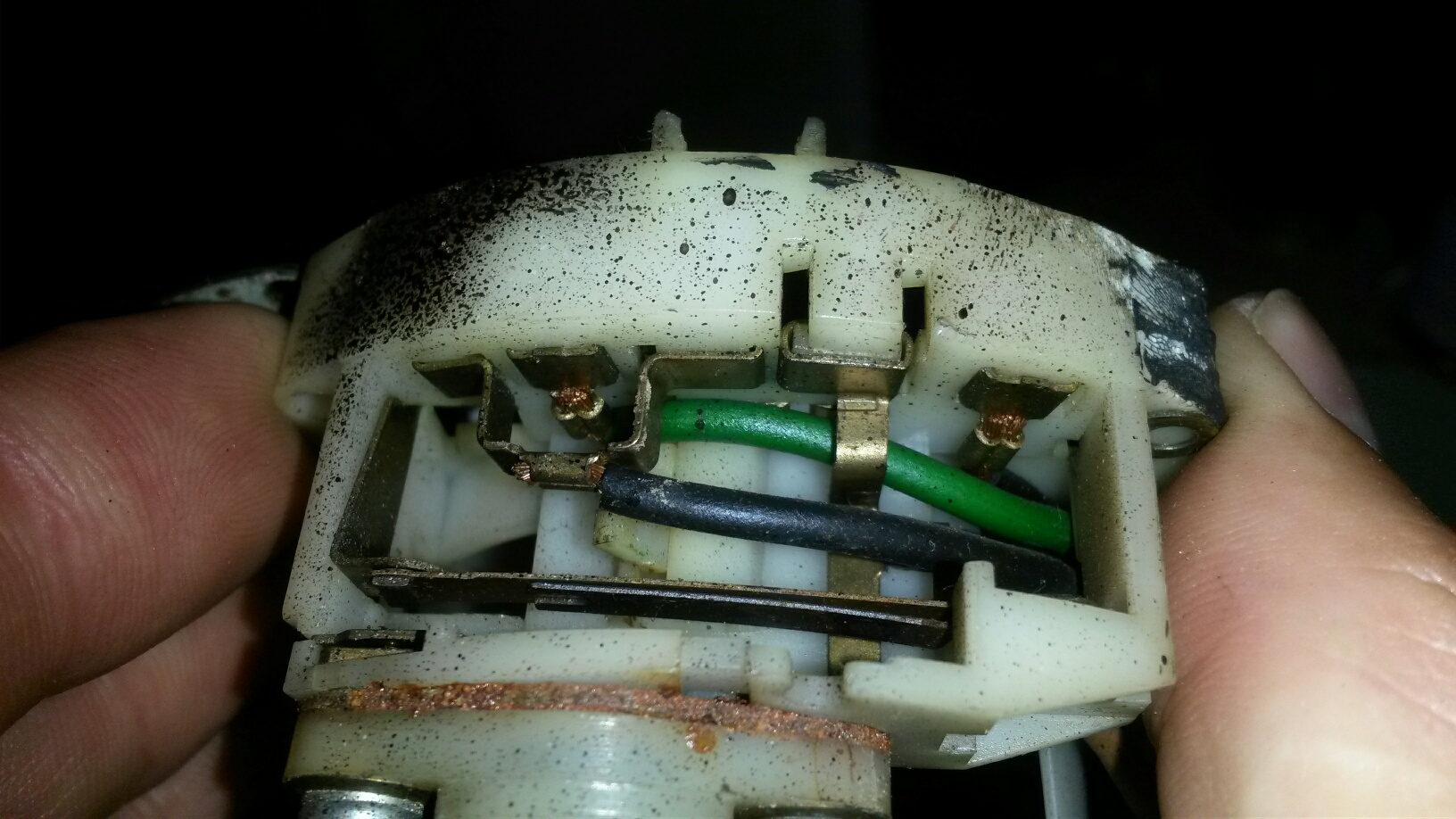

Ich habe hierzu eine Frage:
Für meine Wisch-Wasch-Funktion habe ich einen elektrischen Kontakt, der 12V auf das Relais schaltet. Warum kann ich nicht einfach diesen Kontakt für die Ansteuerung eines kleinen Relais benutzen, das dann die Pumpe für die Waschanlage ansteuert? Dann könnte ich mir doch den Mikroschalter und die Verkabelung sparen, oder? Ich meine den im Bild unten angezeigten Kontakt.
Wenn das nicht gehen sollte, gibt es diese Einbausätze noch zu kaufen?
Matze

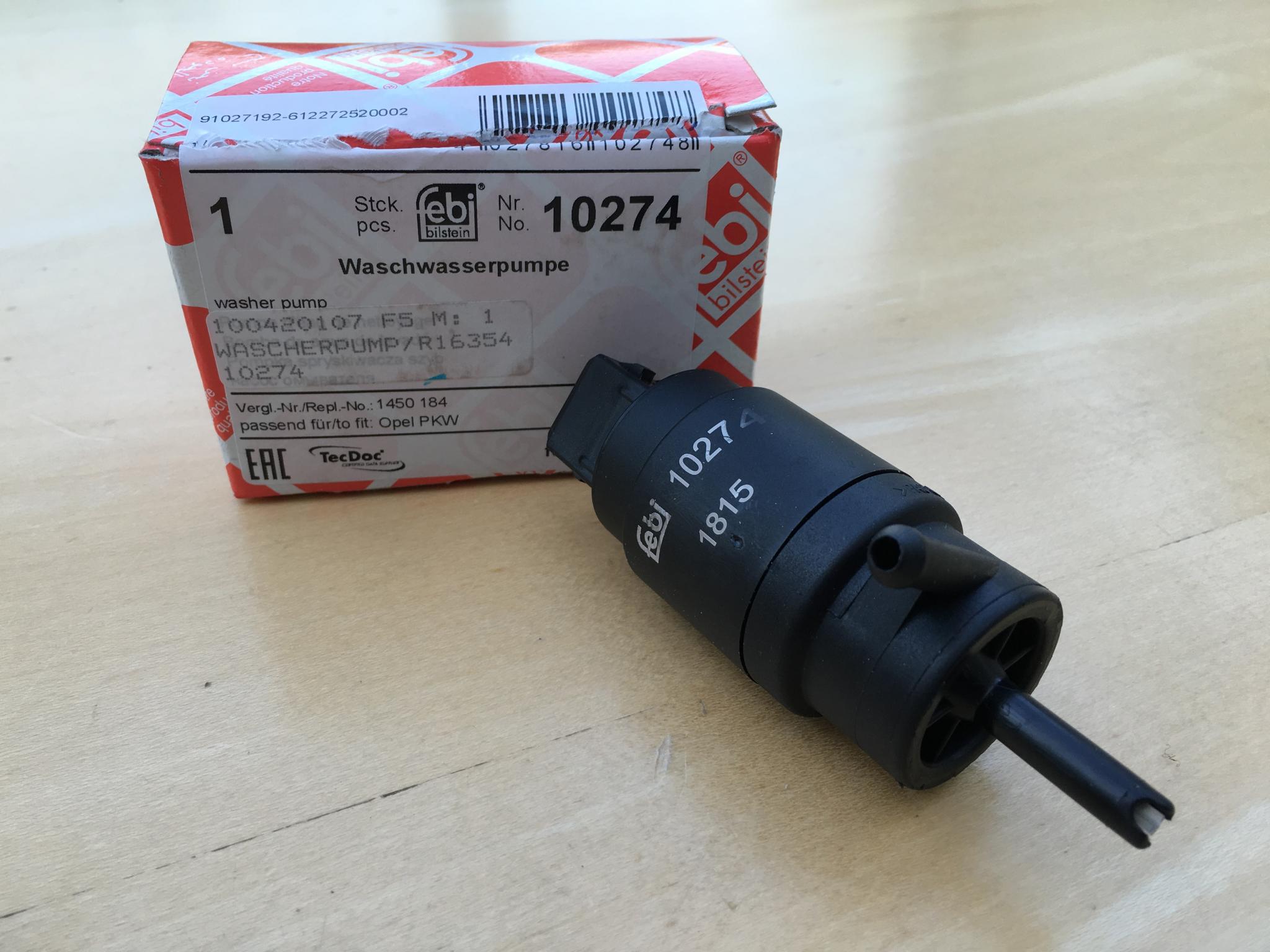

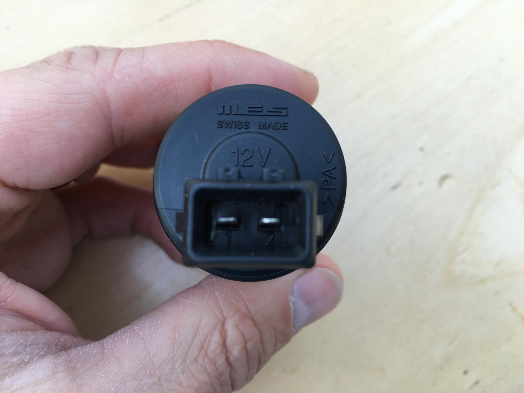

So, nachdem ich jetzt meinen Schalter eingebaut habe und noch ein wenig in meiner Kruschtkiste gewühlt habe, kam noch eine Wischwasserpumpe vom Passat 35i Stufenheck (glaube ich mich erinnern zu können :roll: ) zum Vorschein. Sollte also seine Funktion erfüllen :wink: An der Pumpe sind zwei Kontakte. Einmal mit "1" gekennzeichnet und einmal mit "2". Dass das eine für Plus und das andere für Masse steht, scheint klar zu sein.
Jetzt aber meine Frage:
Weis jemand zufällig, welcher Kontakt wofür ist? Kann ich etwas kaputt machen, wenn ich es falsch rum anschließe, bzw. würde sie anders herum pumpen?
Sascha

wenn das eine ordinäre Tauchpumpe ist, dann ist die Drehrichtung egal, die schleudert das Wasser immer nach außen und kennt deshalb nur eine Transportrichtung.
Ohne Gewähr: ich würde es einfach mal mit 12 V ausprobieren (aber nicht zu lange trocken laufen lassen). Sollte es keine Fliehkraftpumpe sein, also Zahnrad, Impeller oder so etwas, dann merkst Du an der Pumprichtung, ob etwas falsch ist.

Vielen Dank für deine Antwort. Bevor ich jetzt in Mutmaßungen verfalle, zeige ich lieber mal ein Bild, was ich gerade gemacht habe.
Was auch immer das für eine Pumpe ist. Ist ja auch egal. Steht zumindest Opel drauf. Habe ich wohl vertan mit dem Passat.
Jedenfalls kann man wohl ganz gut die "1" und die "2" an den Kontakten erkennen
Wenn ich dich also richtig verstanden habe, einfach mal Saft drauf geben und schauen, was passiert. :?
Ich nehme mal an, am unteren Ende wird das Wasser angesaugt und am seitlichen wieder ausgespuckt.

das sieht aus wie eine normale Kreisel-(Fliehkraft-, Zentrifugal-)pumpe, die das Wasser radial wegschleudert. Der seitliche Auslaufstutzen deutet aber an, dass sie eine Vorzugsdrehrichtung hat.
Also ausprobieren.
Schlauch auf den seitlichen Stutzen stecken, unteres Drittel der Pumpe ins Wasser tauchen (die Seite, wo die Stutzen sind), 12V anlegen und wegducken. Dann die Kontakte vertauschen und nochmal versuchen. Danach weißt Du vermutlich, wie herum es richtig ist. Und wenn es keinen Unterschied im Wasserstrahl gibt, ist es eh wurscht.
