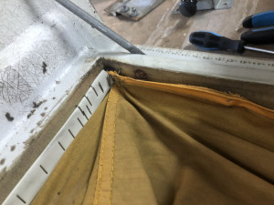

habe meines jetzt auch bei NLAVW in UK bestellt. Das bisherige war von Günzel und hat einen Hagel leider nicht Stand gehalten. Grundsätzlich ist das von NLAVW deutlich dicker und fester - bin von der Qualität des Stoffes sehr überzeugt.
Leider sitzt es aber viel zu locker.
Ich habe es montieren lassen und die Firma sagt, dass es leider nicht anders geht.
Ich habe bei Stöbern hier verstanden, dass man es erst an das ausgebaute Hubdach mit dem breiten Kader tackert und es dann im eingebauten Zustand unten befestigt. Da der Stoff aber unten einen Keder hat, kann ich ihn ja nicht auf das richtige Mass spannen. Der weisse Keder sitzt unten direkt hinter der Alu- Schiene.
Was habe ich für einen Denkfehler ?? Muss man das oben auf Gut Glück hintackern oder gibt es doch eine Möglichkeit das unten zu Spannen ??
Grüsse

Ganz wirre Idee aber es kann ja sein, haben die vielleicht den Stoff oben direkt dran getackert? Bei montierten Dach läuft der Stoff erst nach oben, wird dann getackert und nach unten fallen gelassen und nicht gleich Richtung unten getackert, man kann also von innen weder den weißen keder noch die tackernadeln sehen!
Markus
