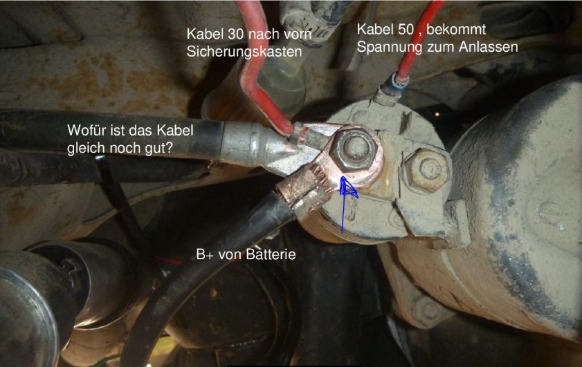

Beiträge: 7693
Re: Ventilspiel plötzlich viel zu gross
Hallo Markus,
mitdembulliumdiewelt hat geschrieben: 10.04.2017 04:40 Zwischen B+ und Masse am Gehäuse gemessen habe ich unendlichen Widerstand.
Gut so!
mitdembulliumdiewelt hat geschrieben: 10.04.2017 04:40 Hast du eine Ahnung woher die Schwankungen kommen könnten?
... wenn ich das nur wüsste. Aber es gilt weiterhin: Wenn man eine intakte Batterie mit etwa 100 A belastet, so darf die Spannung nur auf etwa 9,5 V absinken.
Bei Dir scheinen also weit aus mehr A zu fließen weil die Spannung so weit einbricht. :(
Ich würde jetzt einmal nur einen "Minimalstromkreis" aufbauen.
(ungeachtet Stephans sicherlich nicht verkehrtem Vorschlag möchte ich gern meinem Gedankengang folgen.)
Voraussetzung: Keilriemen weglassen, Lichtmaschine / Regler abgeklemmt lassen
1. Masse Batt abklemmen.
2. Nur B+ mit Klemme 30 Anlasser verbinden
3. Nur die benötigten Verbraucher wie Spritpumpe, Zündung (Kl. 15) und ggf. Startautomatik Vergaser an B+ provisorisch mittels "fliegender" (extra) Leitungen anschließen
4. Auf den Flachstecker vom Magnetschalter ein provisorisches Kabel in die Nähe von B+ legen.
5. Startvorgang: Erst Masse Batterie anschließen und dann das vorverlegte Kabel 50 an B+ der Batt halten, das lässt nun den Anlasser drehen.
6. Motor sollte nun laufen und irgendwie am Gas zu halten sein.
7. Falls nun die Batteriespannung immer noch so stark einsackt, kann eigentlich nur noch der Anlasser für das Abfließen des Stromes als Verursacher in Frage kommen bzw. das B+ Kabel irgendwo durchgescheuert sein und einen Masseschluss verursachen.
8. Wenn die Batt-Spannung konstant um die 12 V bleibt, dann können eigentlich nur die derzeit 2 abgeklemmten Weiterführungen von Kabel 30 als Fehlerursache mit Masseschluss in Frage kommen.
Bitte darauf achten, die Zündung nicht allzu lange ohne laufenden Motor angeklemmt zu lassen, ansonsten nimmt die Zündspule Schaden.
Viel Erfolg!

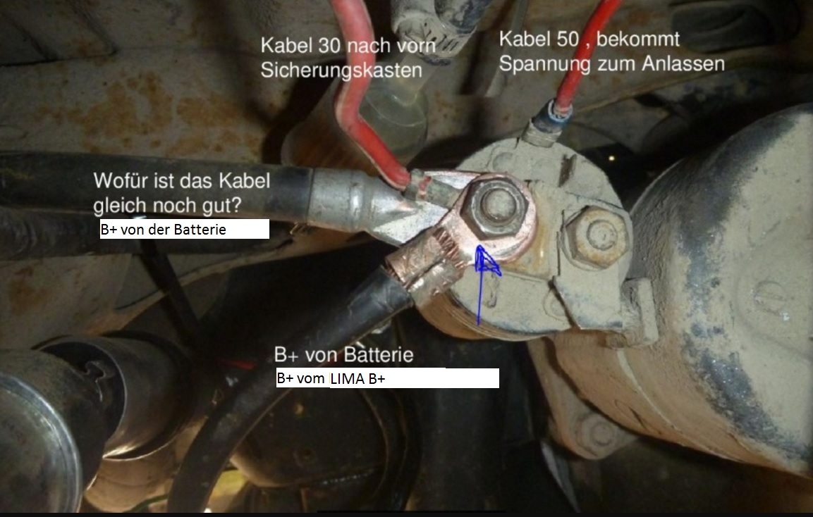

Hallo Norbert, auch dir vielen Dank, ich habe das Bild noch fertig kommentiert und noch ein zweites angehängt wie das ganze momentan angeschlossen ist, da ich die Lima ja komplett ausgebaut habe.
Momentan ist nur noch B+ von der Batterie angeklemmt.
Deine Konfiguration für ein Minimalsystem werde ich Heute ebenfalls ausprobieren ich bin gespannt ob sich etwas neues ergibt aber ich rechne damit, dass es der Anlasser ist. Das ist nämlich langsam das letzte teuere Teil das wir noch nicht gewechselt haben :cry:
