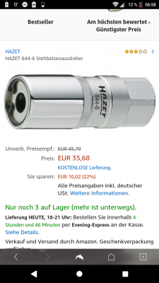

Stehbolzen selbst raus drehen, bitteschön:
Dann kann der Motorenmensch das Gehäuse auch zum Spindeln und Planen aufspannen und hat keine Ausrede mehr. Wobei ich mir eher jemanden mit höherem Motivationspotential suchen würde.

Cool, werd ich mir besorgen.

Zylinderstehbolzen sind alle weg, ging eigentlich ratzfatz.
Keine Ahnung wieso sich zwei Motorbauer fast in die Hose gemacht haben, wenns ums Ziehen dieser Stehbolzen ging
