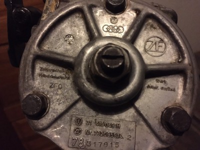

Stelle hier auch gleich mal meine Frage. Bedeutet die nachträglich eingeschlagene "1" in der Teilenummer, dass das Lenkgetriebe (T2b Bj. 76) ein Austauschgetriebe ist?
Habe ja schon gelesen, dass es unterschiedliche Merkblätter zur Verwendung von Getriebeöl/ Getriebefließfett gibt. Somit würde sich dann auch erklären warum darin Öl ist.
Da es gerade auf der Wekbank liegt, will ich gleich frisches Getriebefließfett einfüllen. Oder spricht etwas dagegen?
Gruß Mario
Feinbein
Beiträge: 652
Registriert: 08.02.2010 11:00
Re: Lenkgetriebe
Beitrag von Feinbein »
Hallo Mario,
die "1" als Kennzeichnung für ein AT-Teil von VW wäre mir neu. Ich kenne ein "X" nach der Nummer oder zwei übereinanderliegende Pfeile, die in die entgegengesetzte Richtung zeigen. Vielleicht kann da jemand noch was dazu sagen. :hilfe:
