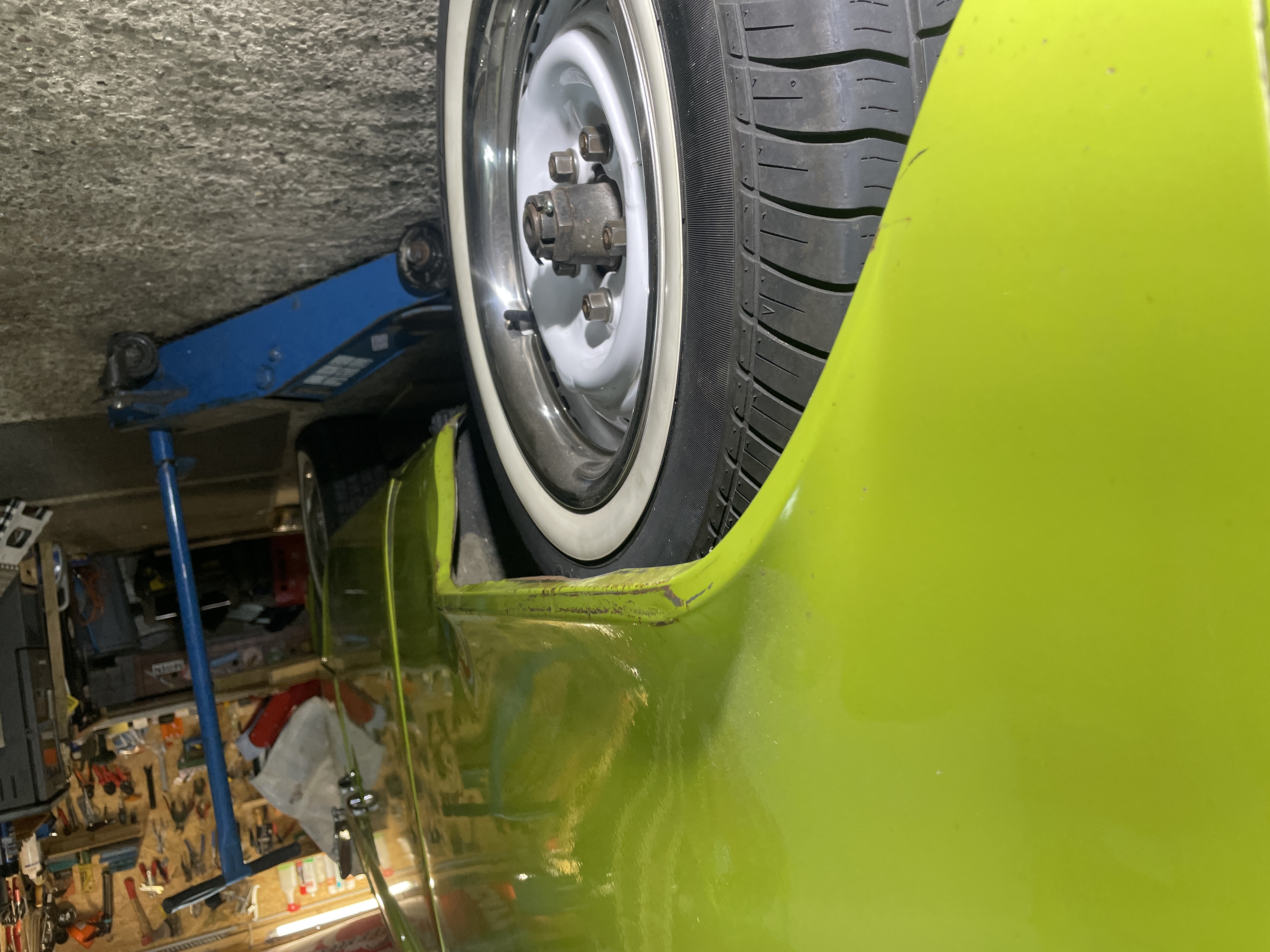

Nils93T2B
Beiträge: 70
Registriert: 01.04.2025 16:17
Re: [Workshop] Drehstäbe verstellen
Beitrag von Nils93T2B »
Guten Abend!
Erste Seite ist fertig.
Gefällt mir so richtig gut , ich habe jetzt nicht mehr nachgemessen nur nach der Optik gegangen und dass passt für mich so, etwas höher ist er noch aber wenn dann noch Gepäck und Familie hinten platznehmen passt das.

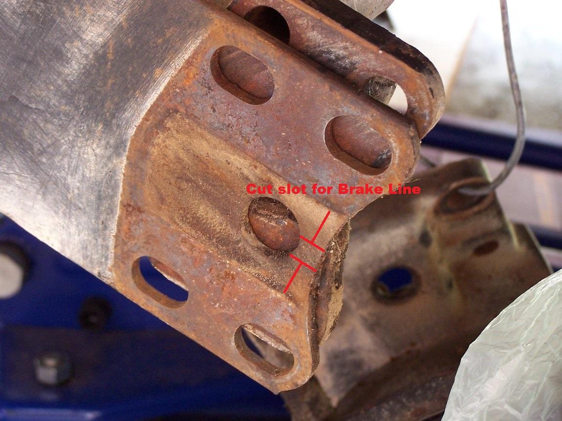

Apropos Schwerter…
hab ja noch die alten, ohne Schlitz für die Bremsleitung.
Macht es Sinn - da die Schwerter draussen- den Schitt anzusetzen?
(Bild stammt aus TheSamba):
Lg
avispa
Beiträge: 7781
Hallo Avispa,
Avispa66 hat geschrieben: 20.04.2025 12:57 Macht es Sinn - da die Schwerter draussen- den Schitt anzusetzen?
Ich meine ja, hab ich jedenfalls als sehr angenehm empfunden. :D
Ob Du den dann mal irgendwann auch wirklich brauchst, steht in den Sternen.
Avispa66 hat geschrieben: 20.04.2025 12:57 Nun werden Drehstäbe, Schwerter, Schräglenker und Radlagergehäuse entrostet, dann lackiert.
Die Flächen, wo Schwerter, Schräglenker und Radlagergehäuse aufeinander treffen, würde ich aber zwingend aussparen, da es verständlicherweise sonst zu keinen vernünftigen Kraftschluss kommen kann. Erst nach Zusammenbau dann halt die Fugen ggf. überpinseln. :wink:
