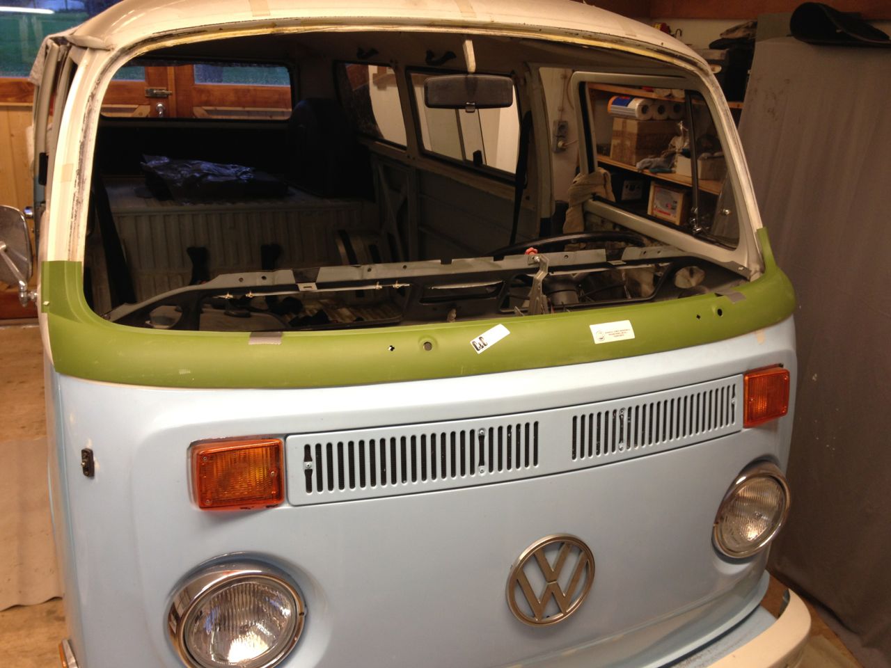

Ein neuer Sachstandsbericht: das Reparaturblech ist da. Musste nun keine 6 Wochen warten. :dance:

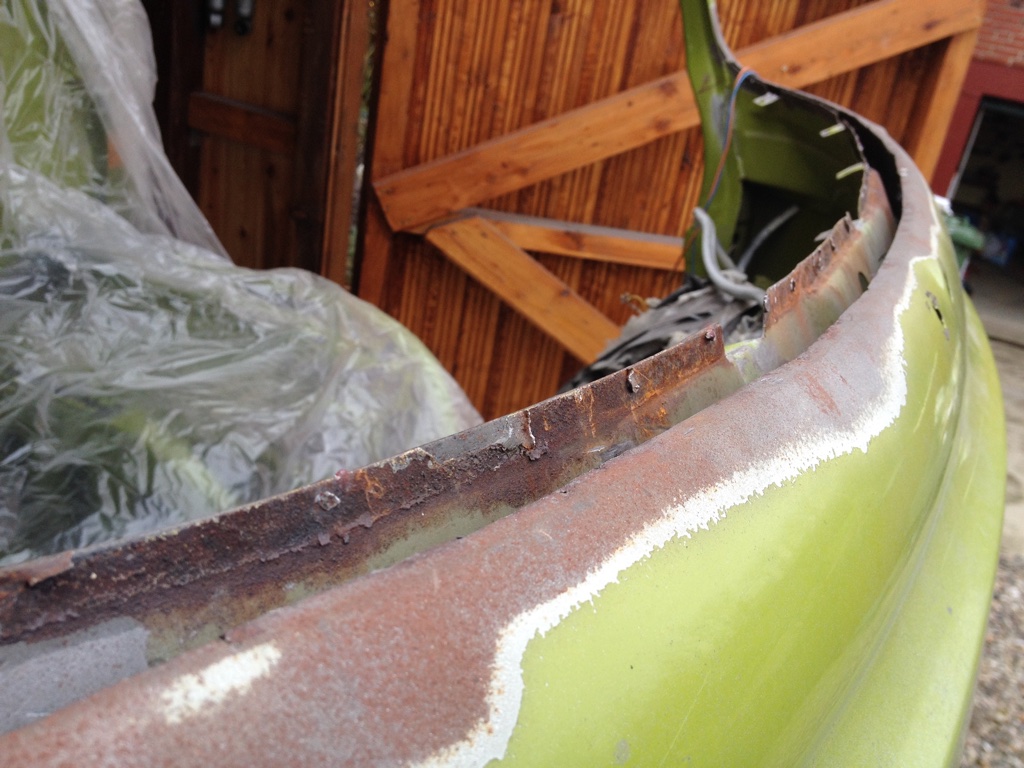

Rost zwischen den gepunkteten Stehblechen... Das Rahmenblech habe ich versucht ca 5mm vor der Wölbung in Fahrtrichtung abzutrennen, um die Form zu behalten.

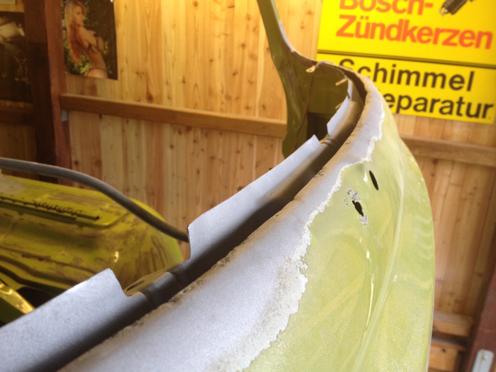

Nach dem Abtrennen der Punktreste und dem Glasstrahlen...

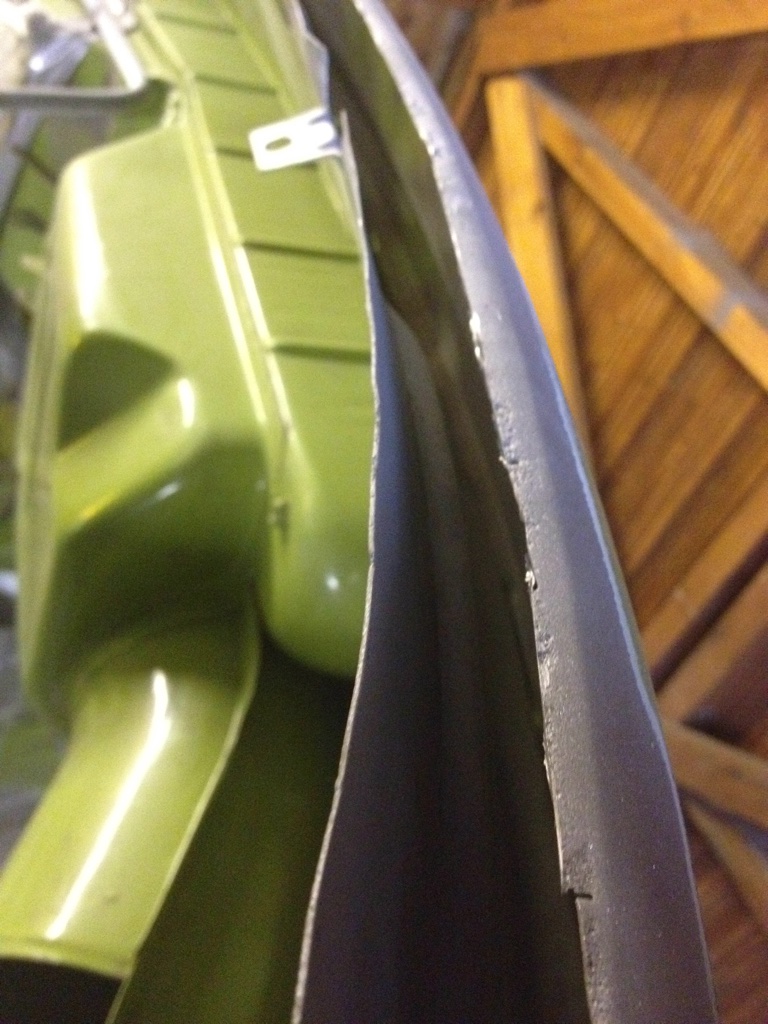

Erstes Anpassen und Ausrichten des neuen Blechs mit Maßabnahme für die Scheibe.

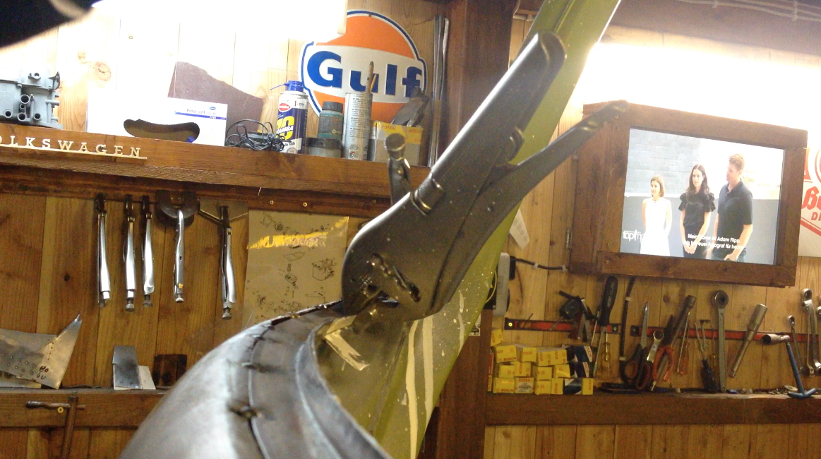

Den alten Rahmen habe ich ca 5mm vor der Wölbung mit 0,8er Scheibe rausgeflext, zum Stehblech an den Punktschweißungen ausgebohrt.
Die Bohrpunkte entfernt und alles mit Glasgranulat bei 8bar gestrahlt. Das zweiteilige graue Repblech wurde angepasst und von unten / innen mit einer Brantho Korrux Nitrofest / Owatrol-Mischung dick bestrichen. Ebenso wurden die gestrahlen Flächen am bestehenden Rahmen versiegelt. Das neue Blech wurde an den runden Ecken, sowie in der Mitte des Rahmens mit einer Punktschweißung fixiert. Die Scheibe wurde aufgesetzt und die gleichmäßigen Spaltmaße für gut befunden. Das Repblech wurde zur Frontwölbung hin im Pilgerschritt punktgeschweißt. Spalt zwischen beiden Blechen von 1-4mm. Dadurch, dass ich das Repblech an den Stehblechen mit Gripzangen fixiert hatte (vgl. Bild 5), konnte ich durch Biegen der Zangen das horizontale Niveau des Repblechs mit dem bestehenden Rahmen in eine Ebene bringen. Dann einen Punkt gesetzt und an anderer Stelle gleiches Procedere. Zeitweise musste auch mit dem Karo-Hammer nivelliert werden. An 90% der Länge hat das Frontblech dem Schweißstrom gut standgehalten. Beim Rest konnte ich die Löcher aber auch ohne Kupferplättchen drunter gut zulaufen lassen.

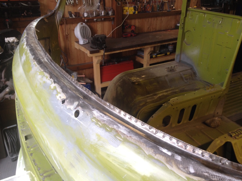

Die Stehbleche wurden punktgeschweißt, dabei habe ich mal ne gute Runde Punkte ausgegeben. Original sind es wesentlich weniger. Nach dem sanften Verschleifen der Schweißkette mit einer 80er Fiberscheibe und wenige Drehzahl habe ich den Rahmen dann vorverzinnt, mit warmer Seifenlauge neutralisiert und dann Endverzinnt. Zum Versiegeln gab es von innen und unten mit der Hohlraumsonde eine dicke Portion Owatrol. Ebenso mit der Kanüle zwischen die gepunkteten Stehbleche. Der Lackierer wirds mir hoffentlich nicht übel nehmen, da er dort eh nicht sauber hinkommt...

Nach dem Verzinnen muss noch gespachtelt werden, um eine perfekte Oberfläche zu erhalten.
