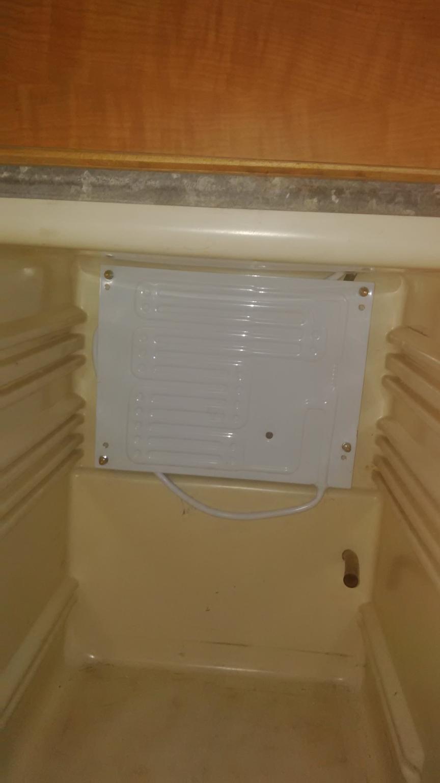

Elsadeni hat geschrieben:Hallo zusammen,

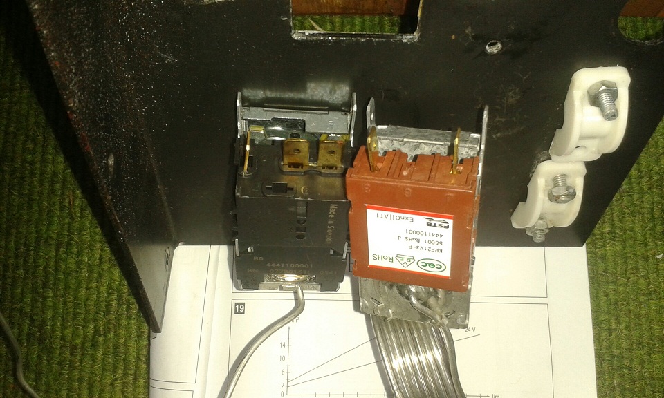

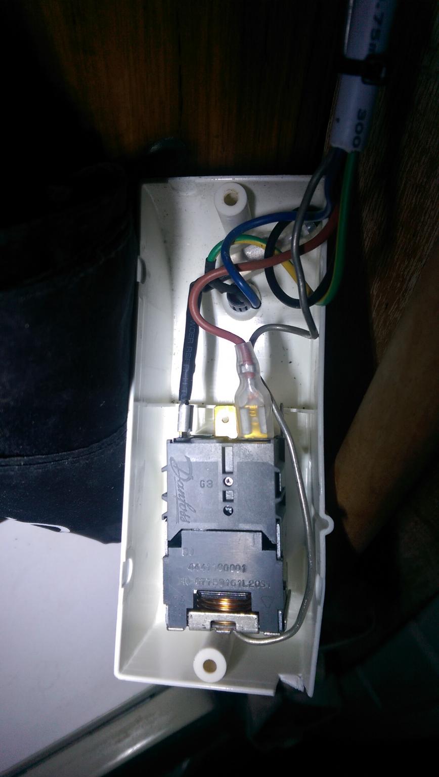

wovor ich Quatsch mache bei meinem Waeco CU55: wie werden die Kabel vom Aggregat zum Thermostat angeschlossen? Welche Farbe kommt an welche Klemme?
Danke und Gruß
Henk
schonmal in die Bedienungsanleitung geguckt? So etwa Seite 9/10
Gruß Jan

Moin Jan, klar, die Bedienungsanleitung hab' ich. Es führen 4 Kabel zum Thermostat laut Abbildung: grün/gelb und blau führen zur LED (kann man der Abbildung nicht entnehmen, habe ich nachgeschaut). Wohin gehören braun und schwarz am Thermostat? Bei meinem Austauschthermostat (Foto rechts) stehen die mit "3" und "4" beschrifteten Anschlüsse zur Auswahl (wie beim Original, links).

Das hat der doch längst gemacht, nur ist der Ersatzteilthermostat nicht mehr mit bunten, sondern mit "be-zahlten" Kabeln...
So. Und nun hier wie Versprochen ein Bild. gnye und bl an die LED und br und bk an den Thermostat. Die Farben müssen also noch mit der Bedienungsanleitung abgeglichen werden. Ich hoff mal, der Thermostat im Austausch sieht von den Anschlüssen auch irgendwie so aus... (das silberne ist das Kapilarrörchen)
viel Glück und übernächtigte Grüße
Jan

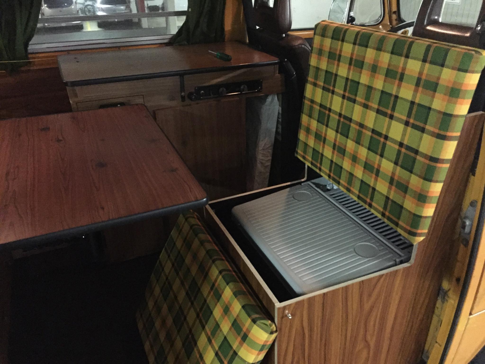

liebe kühlschrank finder! noch immer im einsatz und ab diesem
sommer im eigenen b2b eigenbau verstaut, mein grosser dometic
1600 combi cool absorber! gas, 12v und 220v ready!
kann ihn noch immer 'kühlstens' empfehlen!
siehe 2b2 seat eigenbau anleitung!
VW Bus t2b 1978

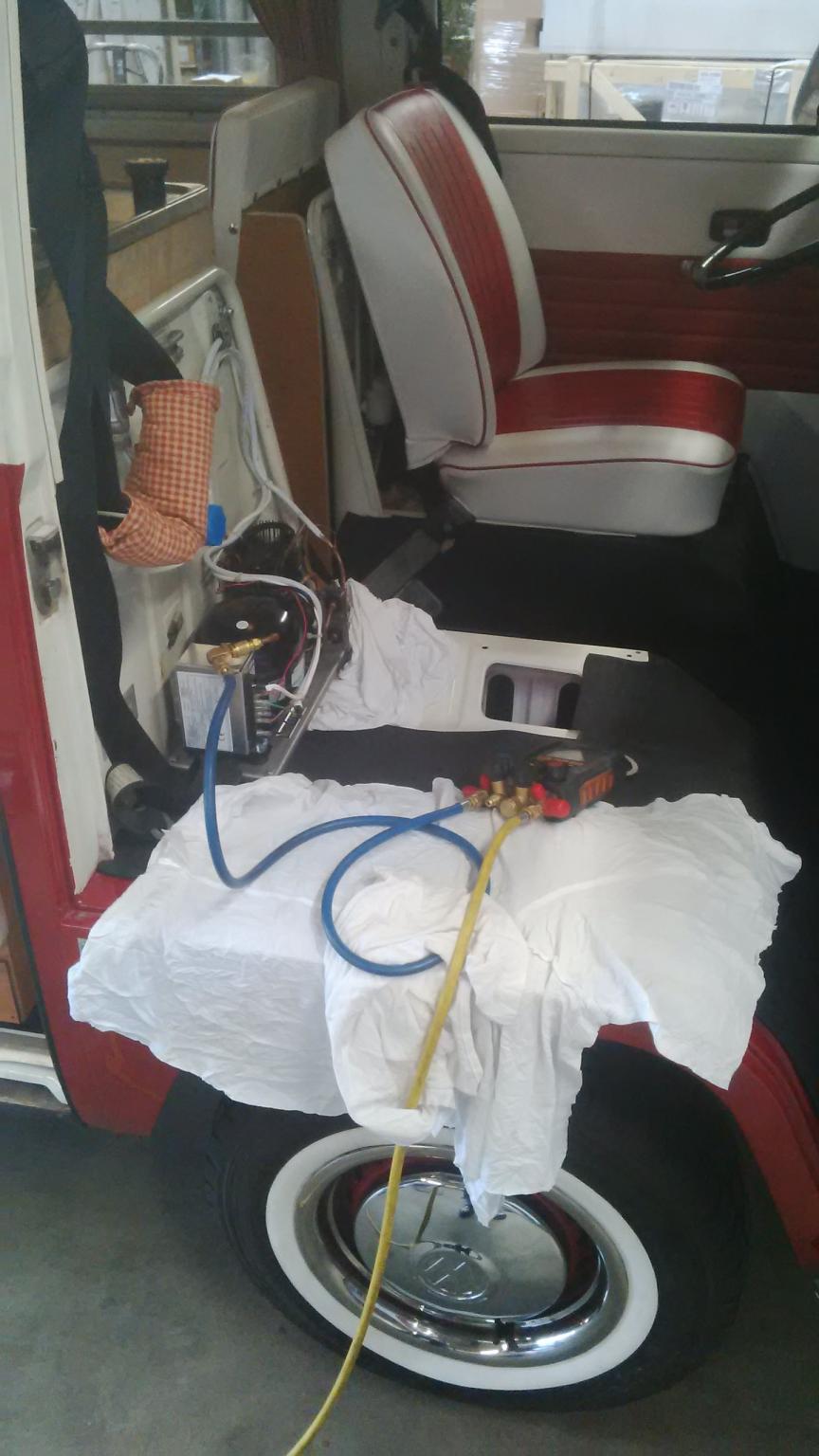

Als wir Himmelfahrt unterwegs waren lief der noch einwandfrei jetzt nachdem auch wieder der Motor drin ist (andere Geschichte) waren wir am letzten WE unterwegs und die Kühlleistung hat massiv nachgelassen.
Das dicke schwarze Teil war auch sehr warm/heiß ich habe dann in meiner Verzweifelung den Draht (Termperaturfühler) aus dem Kühlraum herausgezogen in der Hoffnung mehr Kühlleistung zu bekommen, war aber nicht so. Der muss wieder in den Kühlraum wie ich weiter oben gelesen habe und ohne Berührung mit den Kühlflächen.
Ich vermute ich habe Kühlmittel verloren, ach und die kleine Lampe am Drehrad leuchtet nicht. (Wann soll die eigentlich leuchten?)
Hat jemand einen Tipp für mich was ich machen kann? Bzw. wer das testen kann Kältemittel Techniker oder wie heißen die, die so etwas können?
LG
Henning

Servus Rico,
genauso habe ich meinen Absorber auch verbaut. Ich hoffe aber, du hast den Auspuff auch ins Freie gelegt?
Die Abgasführung analog Helsinik durch die B-Säule bietet sich hier an. Wir wollen dich auch in Zukunft hier begrüssen können.
Du kannst den Abgaskamin (Edelstahl) einfach von oben durch das Lüftungsgitter draufstecken. Ggf. das Gitter twas aufschleifen. Geht gut.
Zur Sicherung habe ich bei mir noch einen Schlauchschelle drum.
Mein Abgaskamin sieht aus wie in umgedrehtes "r". Der Kamin geht senkrecht runter und ist unten offen. Ein Abzweig geht nach 2/3 Länge zur Box.
Das obere Ende dann durch die B-Säule raus.
Gruss Niels

Hi Henning,
das klingt so, als hättest du kein Kühlmittel mehr im System.
Ohne Kühlflüssigkeit läuft der Motor die ganze Zeit und wird heiß.
Aber das Prinzip des Kompressors/Verdampfers funktioniert dann natürlich nicht mehr.
Wenn du nun den Temperaturfühler raus ziehst, dann unterbrichst du doch nur den Regelkreislauf.
Dann würde der Kompressor nie abschalten, auch bei korrekter Kühlfunktion.
Hast du denn die Beiden Verschraubungen für den Verdampfer richtig fest gemacht?
Wenn nicht, dann geht da ja die Kühlflüssigkeit raus.
Man darf die Verschraubungen auch nicht wieder lösen.
Du kannst jetzt zu einer Klima Wartungs Firma fahren. Die können dir die Kühlflüssigkeit vermutlich wieder auffüllen.

Hallo Thomas,
ja Danke für Deine Einschätzung, das der Draht da wieder rein muss ist mir nun auch klar geworden.
Der Waeco war jetzt ein Jahr erfolgreich in Betrieb, das letzte mal wie gesagt Himmelfahrt 2016 da war ja noch alles o.k. von daher denke ich dass die Verschraubung o.k. ist/war.
Habe jetzt auch schon Kontakt zu einem Wartungsbetrieb aufgenommen, der bekommt sein Wartungsgerät in drei Wochen zurück, dann sehe ich weiter.
Er hat wohl auch ein sogenanntes Schnüffelstück damit könnte man nach Undichtigkeiten suchen.
