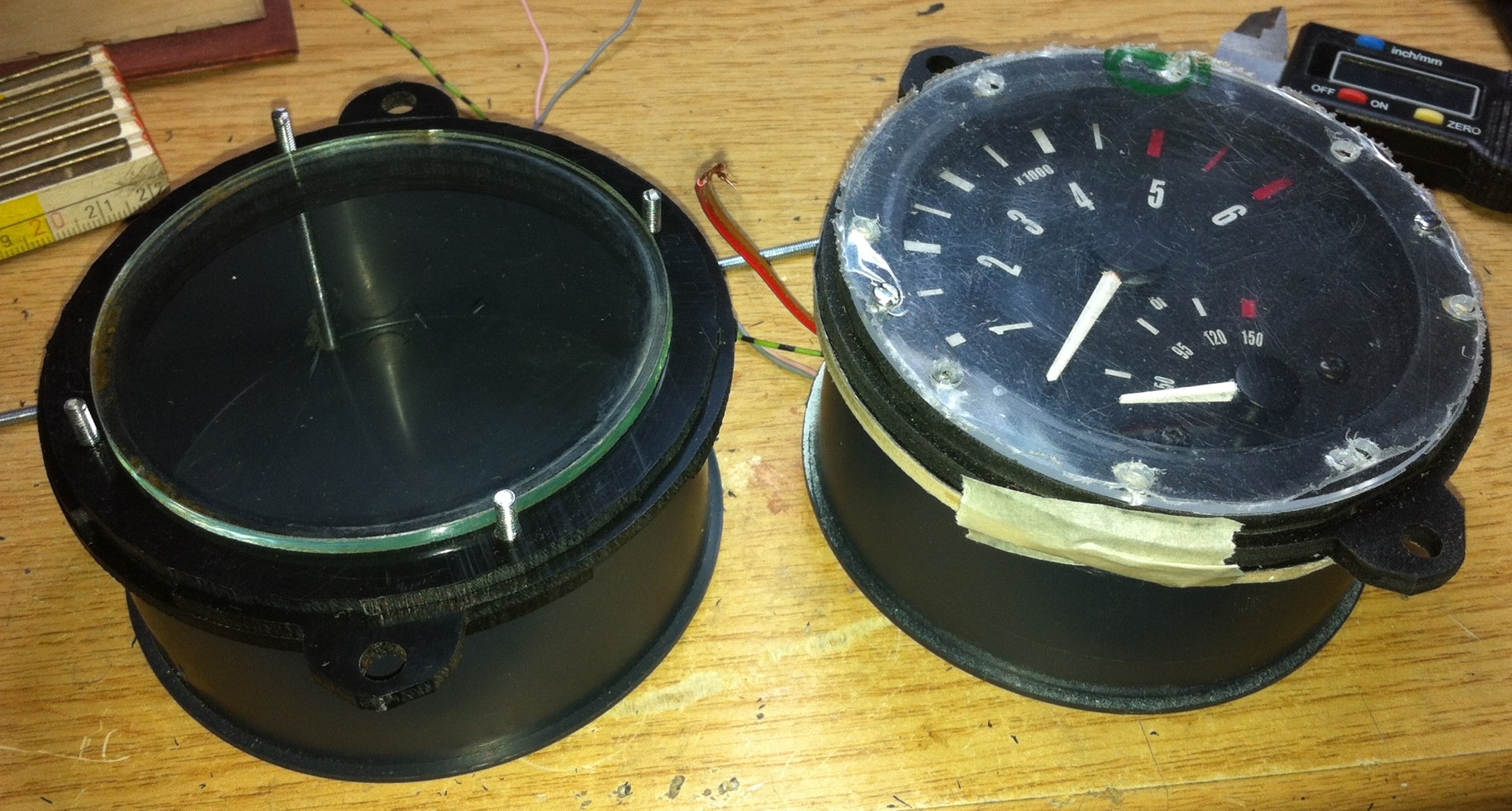

Ich habe mal Level2 der Fräse gestartet. Kunststoff. Keine Ahnung, was das für ne schwarze Platte war. Die stand hier bei mir so rum. Ich habe die ganze Zeit Sorge, daß es irgendein Teil von Irgendwas der besten Beifahrerin von allen ist - oder besser: war.
Egal, hat aber Späne gemacht wie verrückt:
Links das neue Modell. Diesmal auch verschraubt. Oben liegt das Glas aus der Reserve-Instrumententagel drin.
Sieht chicker aus, finde ich. Aber so schlecht steht die Waldorf-Version auch nicht da.
