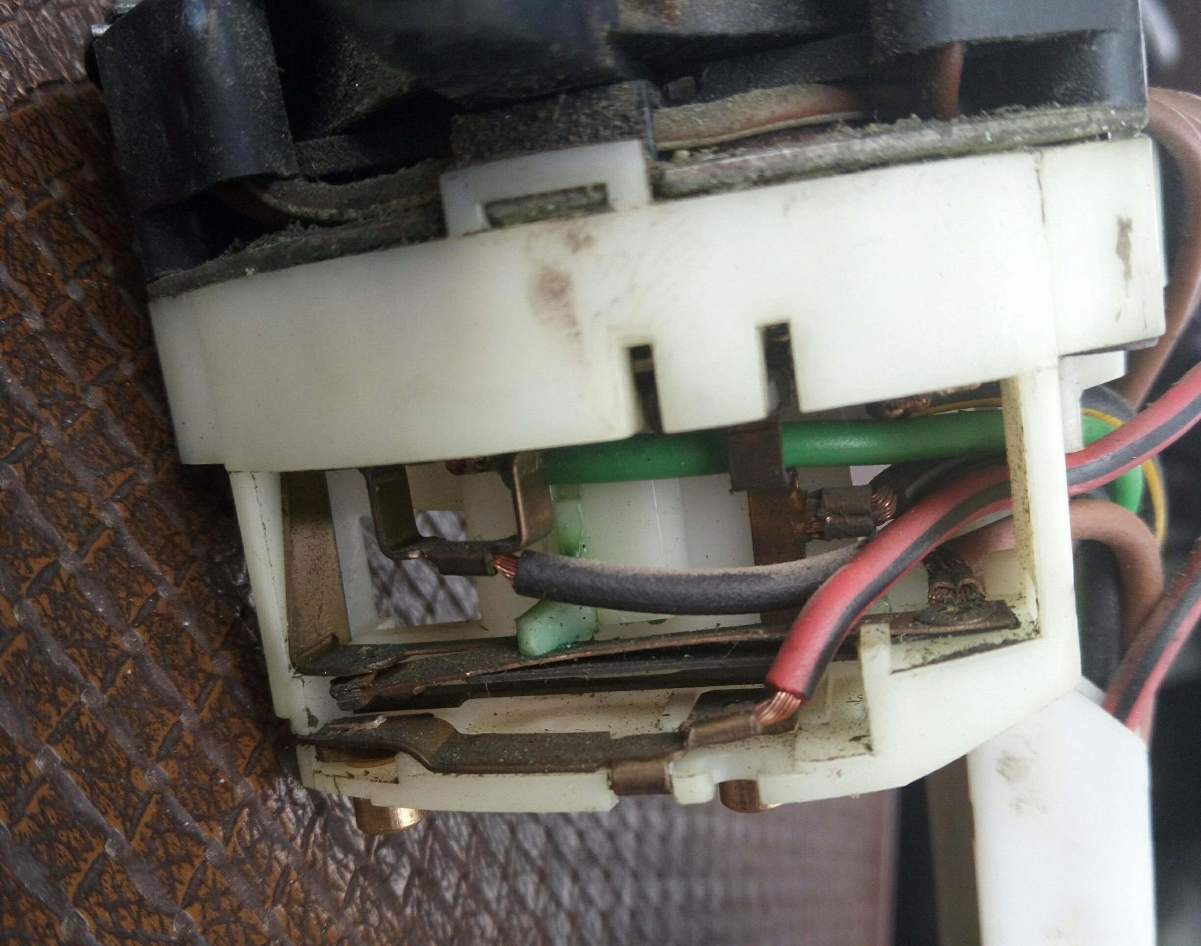

Ich habe eine elektrische Universalpumpe nachgerüstet aber diese noch nicht elektrisch angeschlossen. Mein Kastenwagen hat den unten dargestellten Wischerschalter (Ventil schon ausgebaut). Ich kann doch theoretisch direkt das rot-schwarze Kabel verwenden um die Pumpe anzusteuern, oder? (rot-schwarz, braun und schwarz sind bisher nicht belegt, keine Stecker vorhanden). Das Schwarz-graue (dauerplus) wird dann durchgeschaltet auf rot-schwarz. Gleichzeitig wird denke ich braun geschaltet. Dieses ist aber nicht angeschlossen.
Besser dann auch über ein Relais schalten?
Danke
Erik

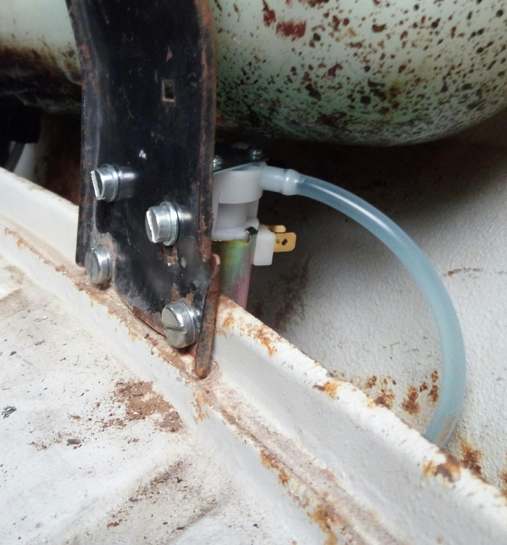

Hier noch die Universalpumpe. Verschraubt mit Gummiunterlage. Musste nur ein Loch zusätzlich bohren.

Ich würde mit 10A absichern und noch gut dabei schlafen.
Man sichert eigentlich nicht den Verbraucher ab, sondern das Kabel, was zu ihm führt. Bei 1,0qmm würde ich in deinem Fall mit 10A absichern, bei 1,5qmm mit 16A. Zur Not kannst auch mal beim Nachfolger (T3) recherchieren wie da die Pumpe abgesichert ist und den Wert nehmen.
Da gibts spezielle Normen, je nach Länge, Verlegeart und Einschaltdauer kannst auch ein dünneres Kabel höher absichern (zB Wasserkocher mit 0,75qmm).
Gruß Jan
Beiträge: 7692
Re: Scheibenwaschanlage auf elektrische Betätigung umbauen
Moin Erik,
aircooled68 hat geschrieben: 17.05.2018 21:19 Ich würde mit 10A absichern und noch gut dabei schlafen.
Ja, da liege ich mit meiner Meinung / Erfahrung auch ziemlich dicht dran. Verkabelung in 1,5² und Absicherung mit 8 A (ohnehin Standardsicherung im T2 und somit m.E. nach sehr zu empfehlen :D ).
In meinem seinerzeitigen T1 hatte ich auch solch eine Pumpe nachgerüstet. Kabelquerschnitt wie genannt und mit 5 A abgesichert, hat problemlos funktioniert. :wink:
