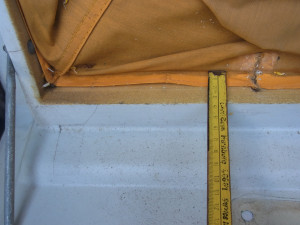

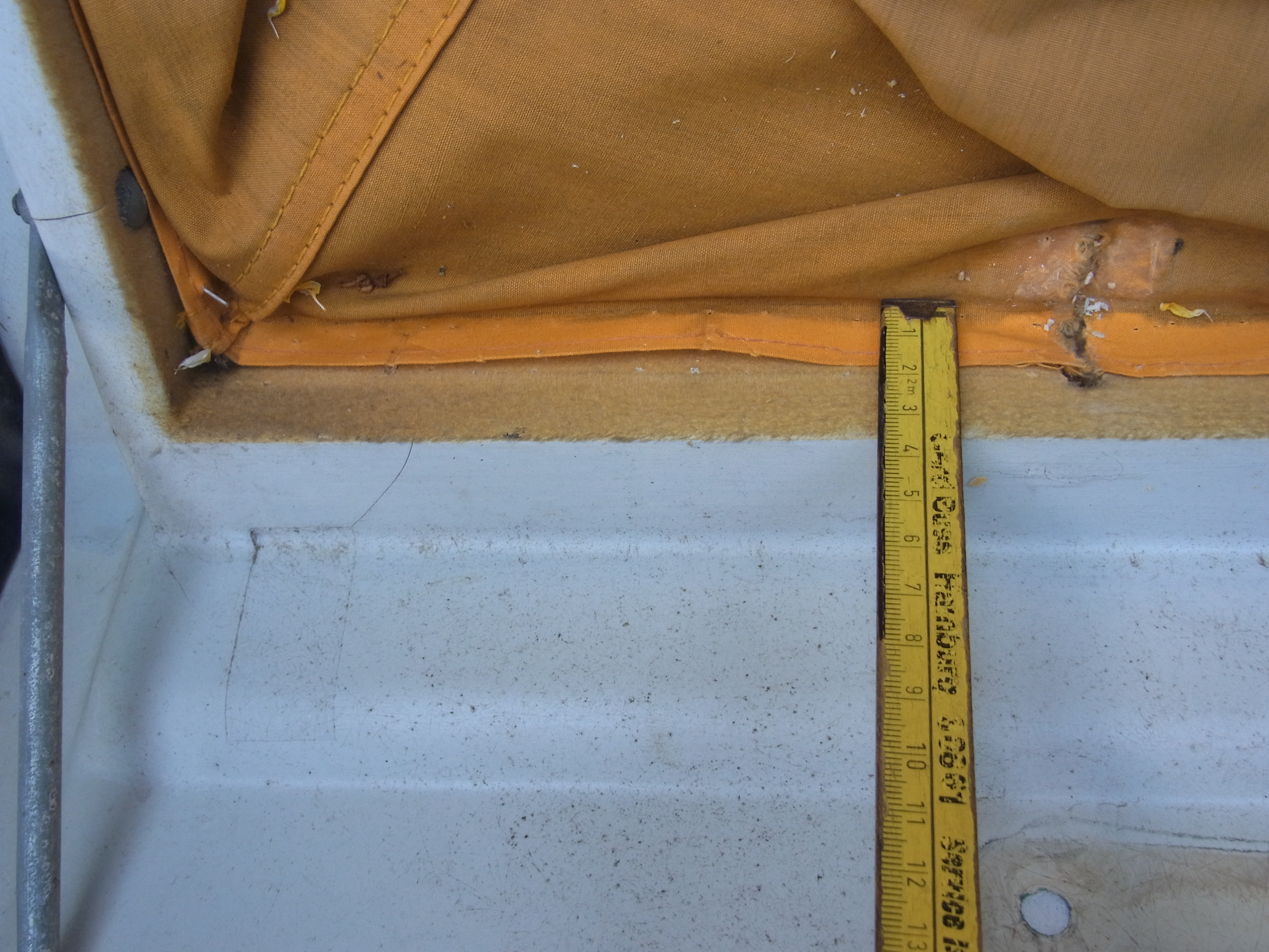

Vom original Dach habe ich mal das Maß "18mm" ermittelt, mit dem zuerst der Stoff grob geheftet wird, siehe Foto:
Rechts neben dem Zollstock sieht man das Loch zur Befestigung der Austellschere (das Loch wird später durch den schon befestigten Stoff und durch den Keder gebohrt).
