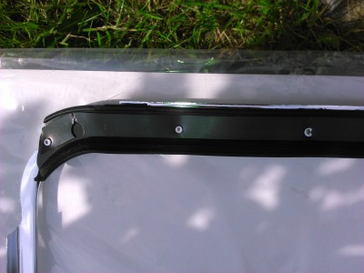

Habe heute zudem noch meine Türen weiter eingebaut,bis Ich versucht habe die Aussenschacht Dichtungzu montieren.
https://www.bus-ok.de/T2-Aussenschachtd ... 211853322B
leider mit mässigen Erfolg. Ich weiss das es knifflige Arbeit ist,jedoch sind mir die Leisten ein wenig zerbeult worden. Gibt es da Qualitativ bessere Aussenschacht Dichtungen eines anderen Lieferanten?
danke für Eure Hilfe

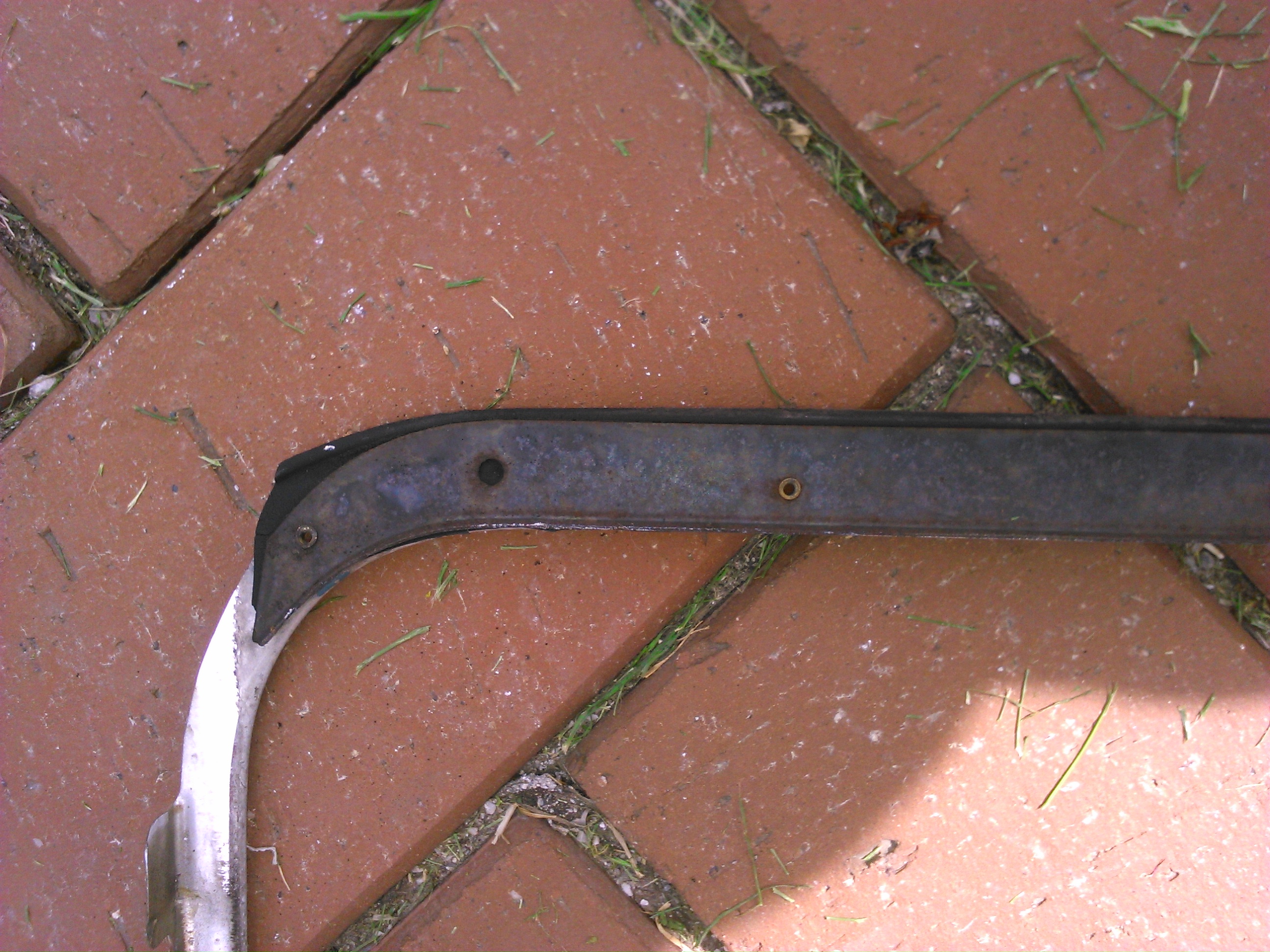

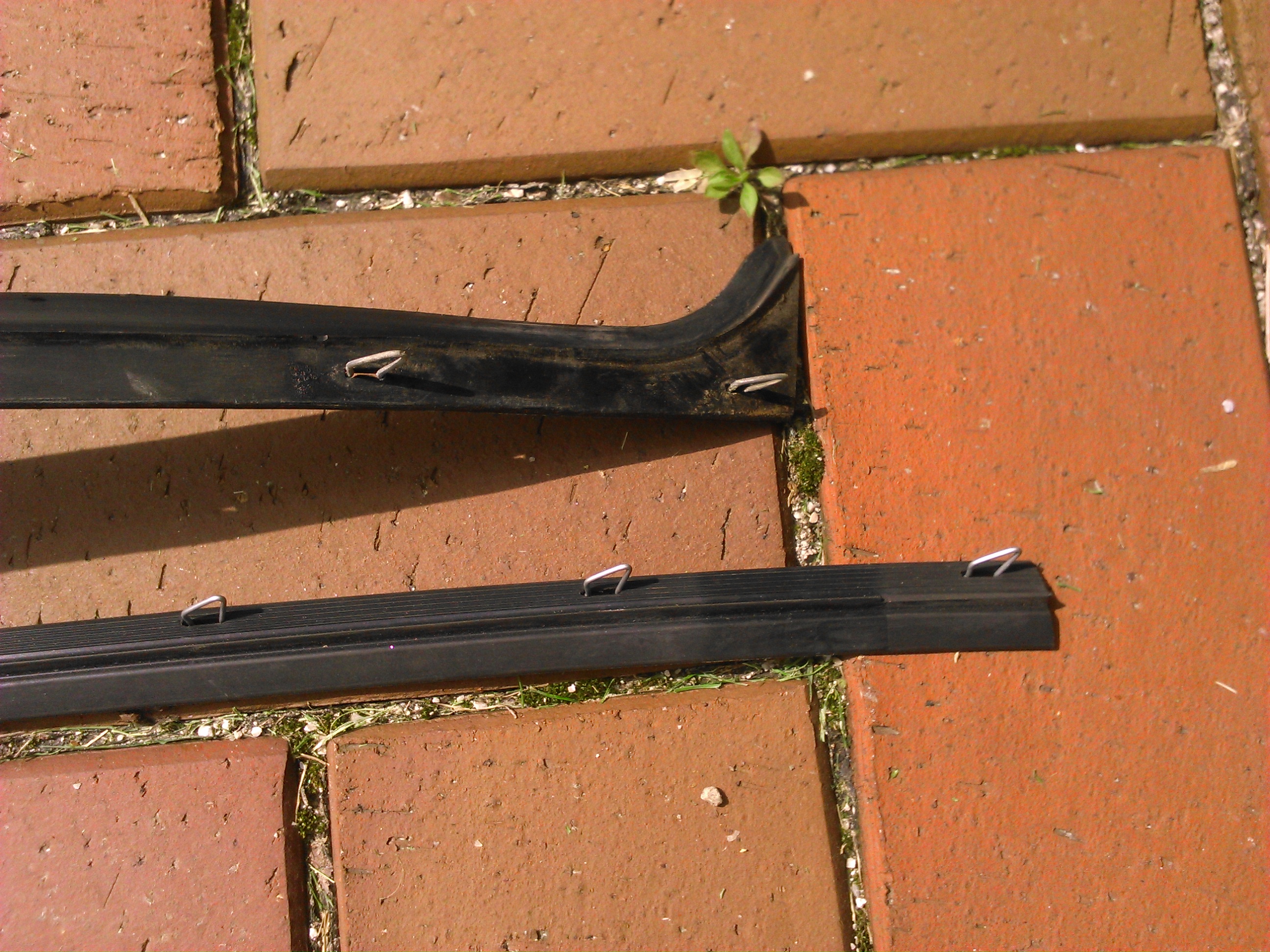

Re: Habe mir meinen Traum erfüllt VW T2 Westfalia
Die passen schlicht beschissen.
Hab damals die von Autoteile-Ehring bestellt und war auch nicht zufrieden.
Montage ging aber, nachdem ich die Klammern der alten Gummileiste genommen hab. Die neuen Klammern haben nicht gehalten
Hier noch ein Vergleich original vs. Repro:
Gruß woita
