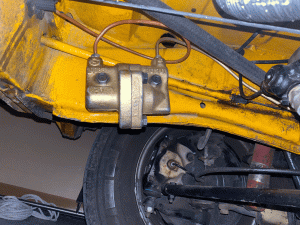

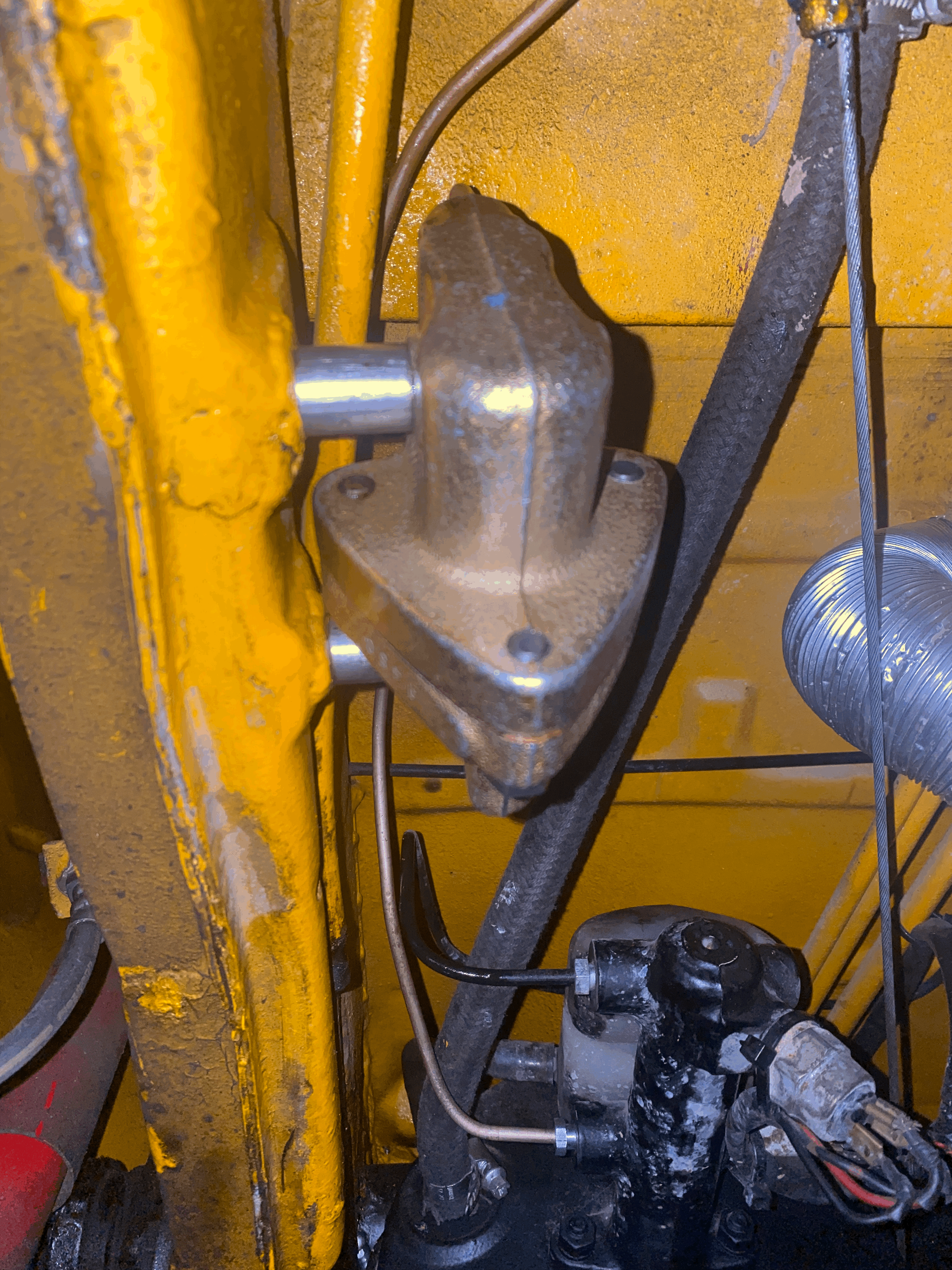

heute wurde in meinem Bulli der Bremsdruckregler eingebaut. Ich bin zwar nach meiner Restauration schon über 40000 km ohne gut gefahren, dennoch wurde dazu geraten diesen wieder einzubauen. Original war auch einer vorhanden.
Beim richtigen Einbau konnte die Bremse heute jedoch nicht entlüftet werden.
Daraufhin hat meine Werkstatt die Leitung einfach vertauscht. Danach war ein entlüften möglich. Aber das ist doch falsch!
Jetzt bin ich etwas beunruhigt. So möchte ich eigentlich nicht fahren. Obwohl der Wagen bremst.
Warum konnte die Leitung nicht entlüftet werden?

Hallo Frank,
ja, das ist falsch herum angeschlossen - bei mir vor (und auch nach) der Resto wie im Repleitfaden:
Der Regler ist wichtig, damit bei Vollbremsung die entlasteten, spurhaltenden, hinteren Räder nicht zu schnell blockieren und
dadurch das Fahrzeug nicht schleudert.
Moderne Autos machen das mit ABS, 70er Jahre Autos mechanisch -
teils mit Druckregelierung mittels Hebeln an der Hinterachse, teile durch solch Konstruktionen.

Hallo Frank,
GTJA790 hat geschrieben: ↑12.03.2021 17:27 Warum konnte die Leitung nicht entlüftet werden?
Das erschließt sich mir auch nicht. :?
Eine Funktionsbeschreibung findest Du hier:
http://www.michaelknappmann.de/bulli/mi ... 1_5-3.html
Bei Deiner Bauform ist anstelle des Entlüfter-Ventils der Ausgang nach hinten angeordnet.
Thomas R.

Das letzte Bild, das du gepostest hast, welche Anschlusssituation zeigt das denn? Die erste, bei der nicht entlüftet werden konnte, oder die anschließend getauschten Anschlüsse?

@Norbert, dein Link zeigt die erste Bauart vom Druckregler. Ich habe die zweite Baureihe. Siehe Bild.
@Thomas auf dem Bild ist der jetzige Zustand gezeigt. Wenn die Anschlüsse falsch angeschlossen werden, ist das entlüften möglich.
Bei richtigen Anschluss nicht. :oops:

GTJA790 hat geschrieben: ↑12.03.2021 19:56 @Norbert, dein Link zeigt die erste Bauart vom Druckregler. Ich habe die zweite Baureihe. Siehe Bild.
Ja, ist klar. Bei der 2. Baureihe ist eben anstatt des Entlüfter-Ventils der Abgang für die hinteren RBZ gesetzt.
