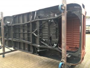

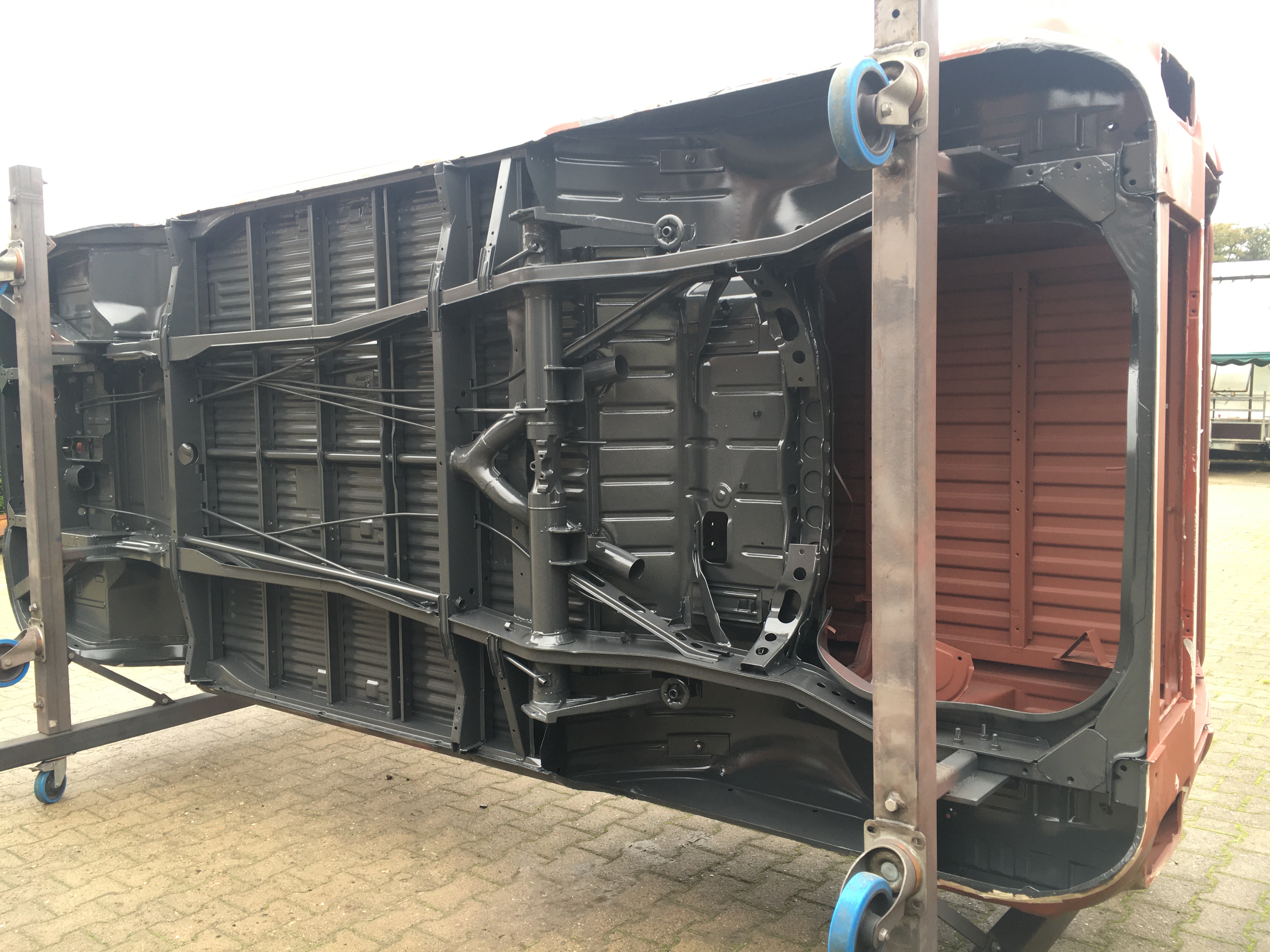

Mein Bulli sah ganz ähnlich nach dem Eisstrahlen aus. Ich habe aber vor den Karosseriearbeiten einige Stellen wie Fensterrahmen und Falze strahlen lassen. Am Unterboden sollten die rostigen Stellen auch gestrahlt werden. Mein Strahler hat dann aber einfach den gesamten Unterboden gestrahlt, damit war mir die Entscheidung einer punktuellen Restauration genommen. Vorteil war aber, dass noch ein paar kleine Löcher beim Strahlen zum Vorschein gekommen sind, die durch das Eisstrahlen alleine nicht sichtbar waren.
Ich bin dann wie beschrieben vorgegangen:
Owatrol-Öl in alle Falze und überlappenden Bleche
2x grundiert mit Brantho Nitrofest
2x mit Branth Korrux 3in1
Hohlräume mit Fluid Film und nach ein paar Monaten noch mal mit MS
Die Radkästen habe ich im Anschluss, als der gesamte Bulli lackiert wurde, wieder in Wagenfarbe lackieren lassen.
Mit dem Weg sollte ich erst mal ruhe haben, war aber auch sehr kostspielig.
Wenn du also nicht gleich so viele Euros ausgeben möchtest, würde ich versuchen den Oberflächenrost zu beseitigen und mit Nitofest grundieren. Anschließend kann man das gut mit 3in1 in einer der vielen Farben überstreichen. Ich habe meinen Bulli mit dem RAL-Ton: MB7350 Novagrau lackiert aber der T2ab hatte einen dunkleren Unterbodenfarbton als die späteren Modelle.
Gut ist, dass die Brantho Lacke alle irgendwie kombinierbar sind und auch nach Monaten ohne anschleifen (Hauptsache staub- und fettfrei) mit anderen Brantho Lacken überlackierbar sind. Man kann sich also auch in Etappen durcharbeiten.
Mit Owatrol-Öl vorher ruhig 2-3 mal alle Fugen und Falze ablaufen
Viel Spaß und Gruß
Tom
