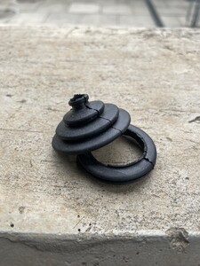

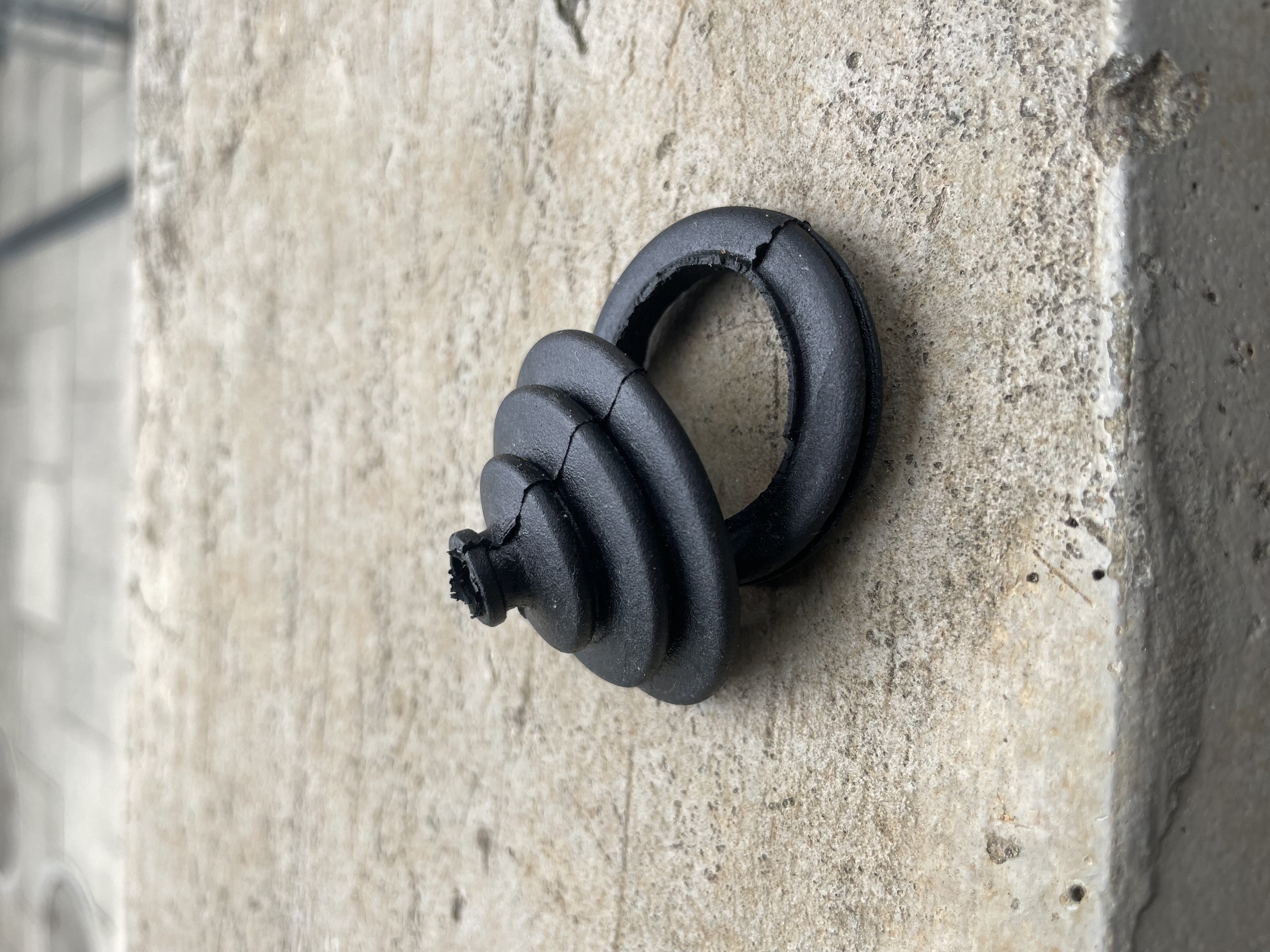

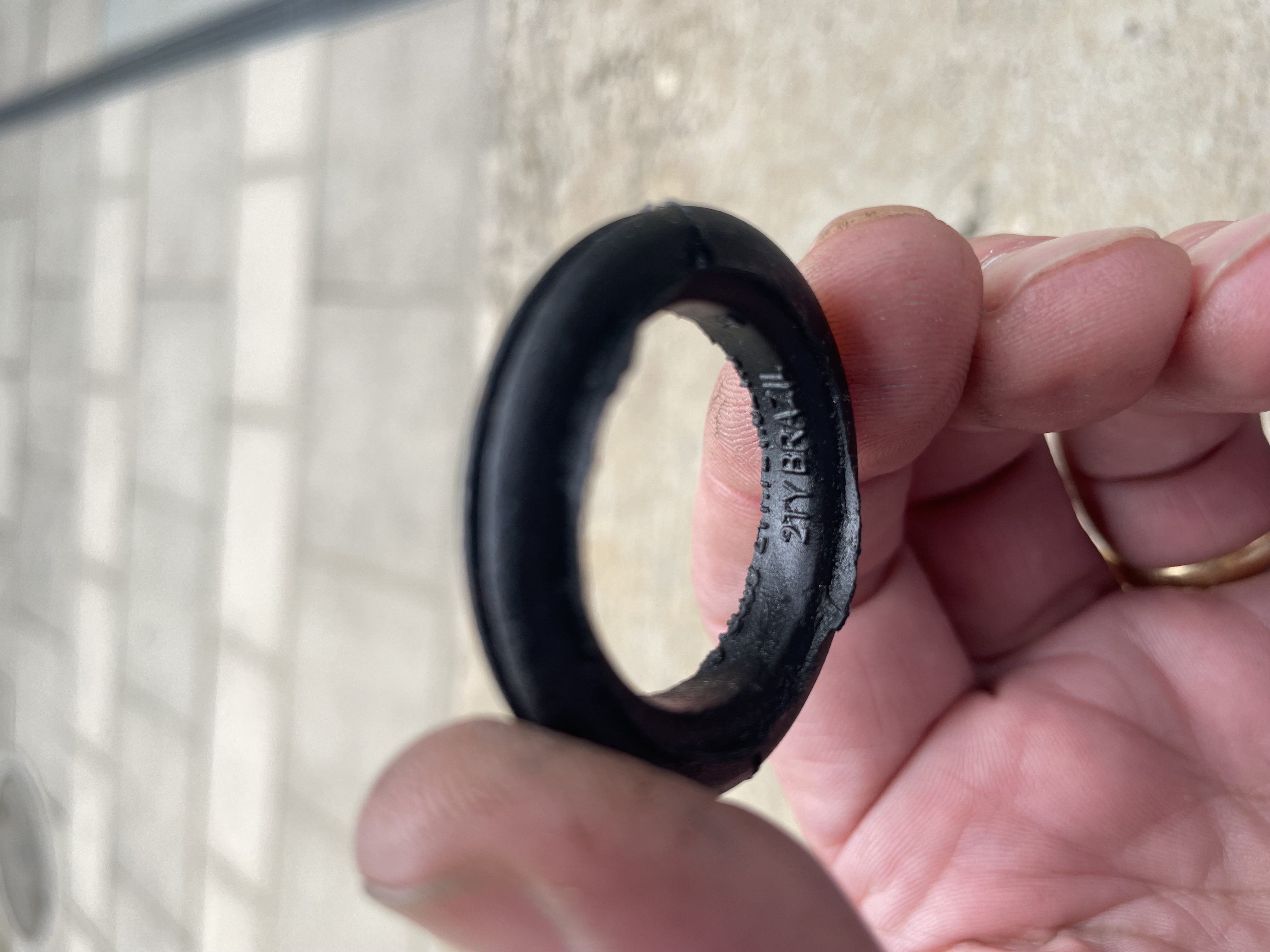

Ist ja schon bekannt, dass Gummiteile wie Manschetten, Faltenbälge, Tüllen, Durchführungen, etc. nie mehr an die Qualität von früher rankommt.
Der Faltenbalg bei der Druckstange beim Gaspedal hab ich in den letzten 5 Jahren 2x gewechselt. Der letzte mit Audi und VW Logo (Brazil):

Re: Qualität von Reproduktionen
bei mir war/ist da nur ein Filzquadrat mit Loch und Schnitt - reicht gegen Luftzug und kann man sich selbst stricken.
Wozu gegen Wasser schützen, da ist doch schon das Blech unter der Pedalerie.
Danke Rolf-Stephan für deine Hinweise
Ja, ja, bei meinen wenigen Fahrkilometer und äusserst selten bei Regen, käme sicherlich eine andere Lösung auch in Frage. Aber - wenn möglich - versuche ich es so hinzubekommen wie es damals ab Werk war.

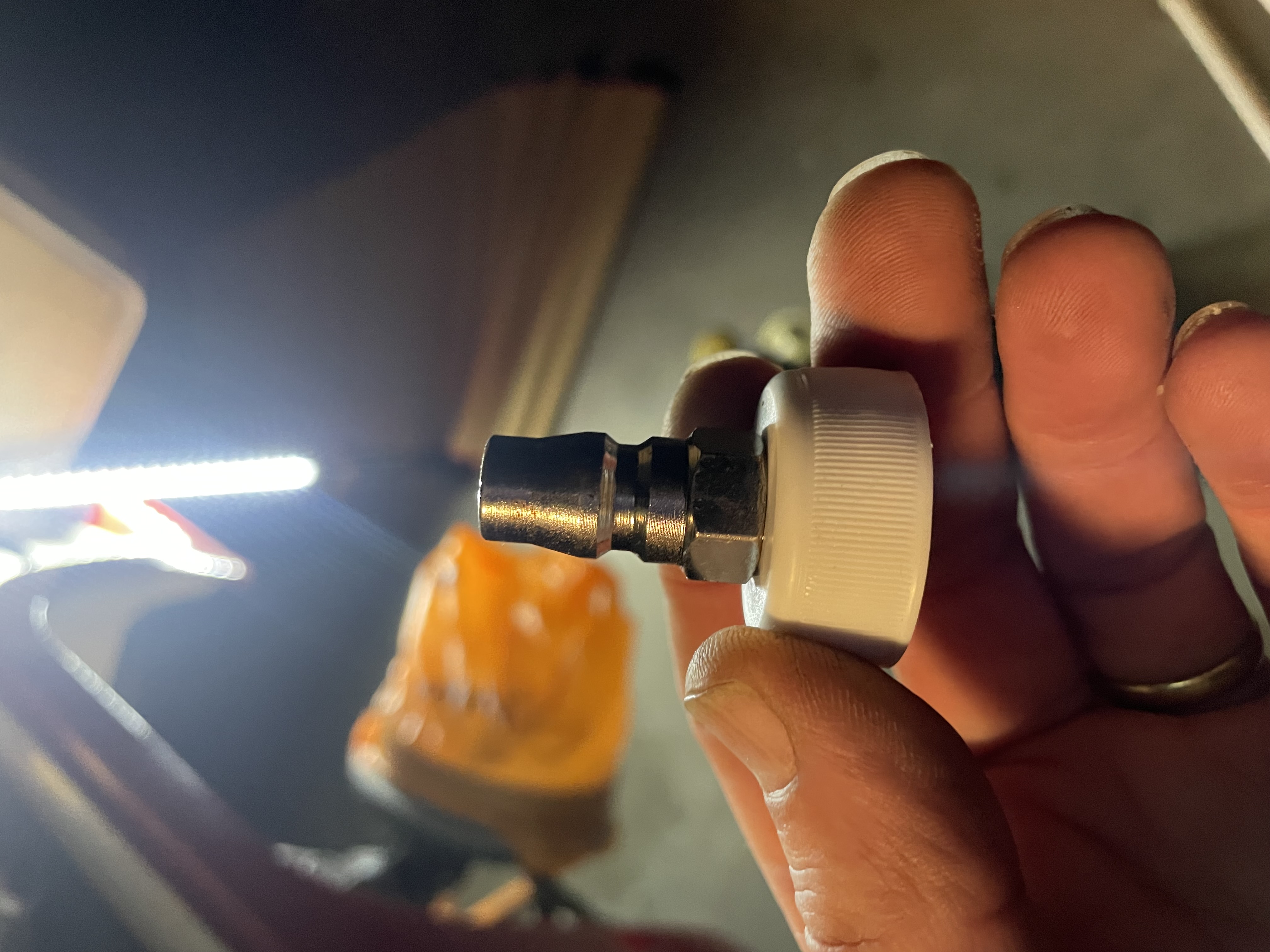

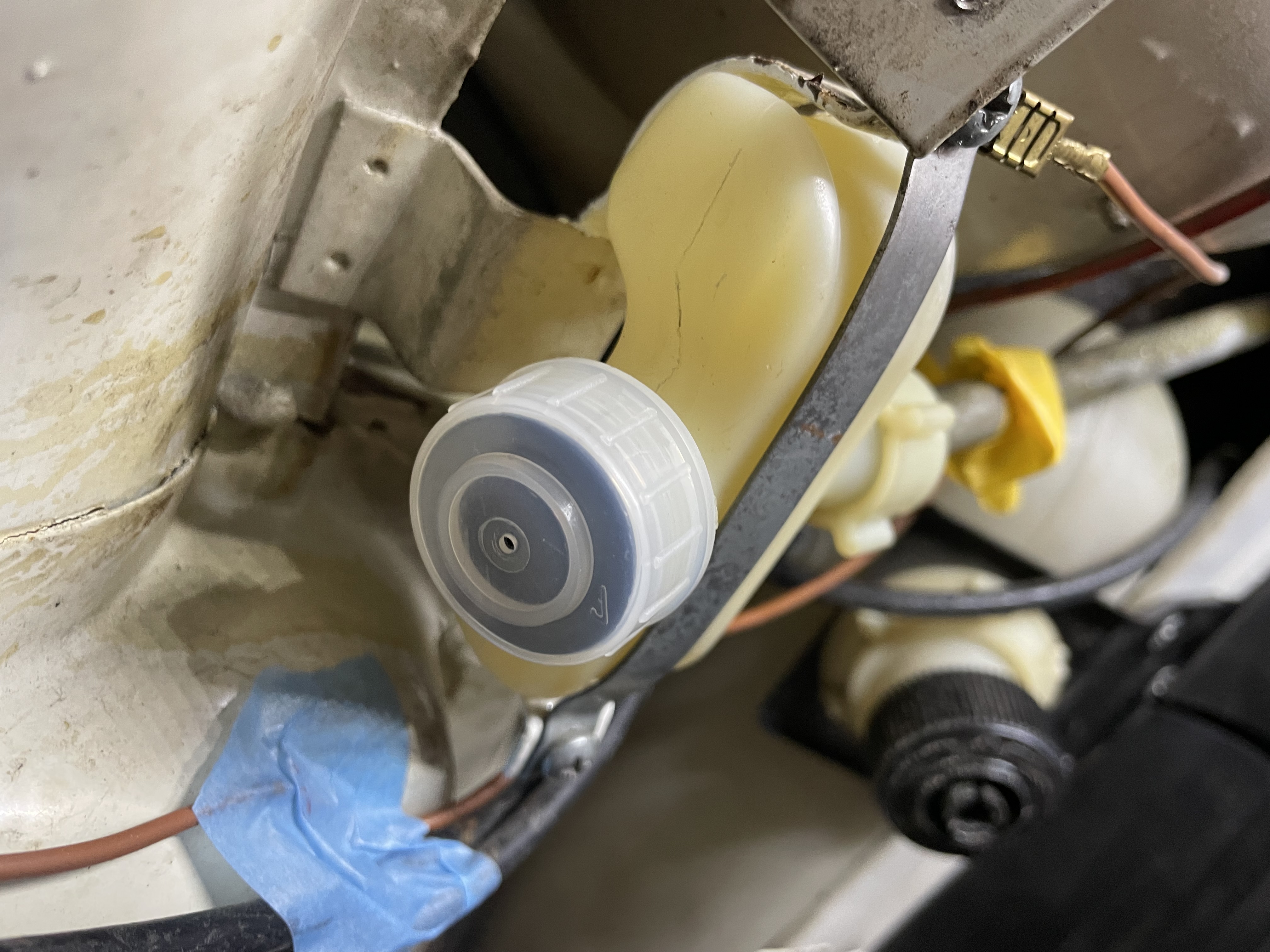

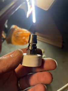

Neuer Deckel für den Nachfüllbehälter geht gerade mit viel Würgen drauf:
Da passt der selbst gebastelte Deckel mit Nippel für die Bremsen-Entlüftung um Welten besser. NB: Ein stinknormaler Deckel einer PET-Wasserflasche: OK, neue Deckel kostet ja auch nichts… Aber trotzdem
Grüsse
avispa

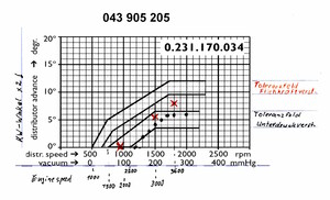

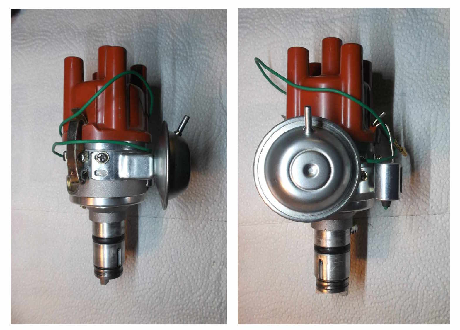

Moin allerseits,
ein Forumskollege hatte etwas Probleme mit seinem Zündverteiler und ich hatte ihm angeboten, das Teil einmal genau unter die Lupe zu nehmen.
(siehe vgl auch: viewtopic.php?p=327202#p327202)
Bei dem Verteiler handelt es sich offensichtlich um einen chinesischen Nachbau, so ich mich denn nicht mächtig täuschen sollte.
Angeboten werden die als „034er“ Verteiler bzw. 043 905 205 (Bosch 0.231.170.034), bei e-Bätsch ab etwa 26€, bei anderen Anbietern, die sich auch „Fachgeschäfte“ nennen, auch für ein Vielfaches davon.
Das Äußere mag ja noch etwas wertig aussehen:
Ich war aber auch neugierig, wie es denn mit den inneren Werten bestellt ist und habe einmal nachgemessen.
Das Kippspiel der Verteilerwelle incl, Zündnocken-Welle am Messpunkt des Läufers betrug 22 hundertstel mm und war auch deutlich mit den Fingern auszumachen.
Zum Vergleich: Bei einem intakten Bosch-Verteiler sind es etwa 5 hundertstel mm und mit den Fingern ist kein Spiel fühlbar.
Auf der Kontaktplatte fehlt der Schlitz zum Einführen eines Schraubendrehers, um die Kontakte einstellen zu können, was natürlich eine unnötige Fummelei bedeutet.
Die Kontaktplatte hatte auch kein Fett gesehen, was zu keiner geschmeidigen Unterdruckverstellung führen konnte. Außerdem verklemmte sich die Zugstange von der Unterdruckdose mit der Kontaktplatte, was durch „Nachjustieren“, also etwas „Freigang“ schaffen, allerdings behoben werden konnte.
Die Aussparung im Gehäuse ist um 180° gedreht, wenn man das mit einem Originalverteiler vergleicht.
Die Fliehkraftbegrenzung bei einem Originalverteiler liegt bei etwa 12°, was an der KW 24° entspricht. Der zurück gelegte Weg am Kontakt des Läufers beträgt dann 5 mm, wenn man diesen im Uhrzeigersinn bewegt.
Beim China-Verteiler lässt sich der Läufer um 10,5 mm bewegen, was an der KW etwa 50° ausmachen würde.
Fällt nun eine der Federn an der Fliehkraftverstellung aus, würde sich eine schädliche Frühzündung ergeben.
Des Weiteren fiel zudem auf, dass auch die Sekundärfeder stramm anlag und keinen Freigang hatte, somit kann es nicht zu dem gewollten Knick bei etwa 1500 Umdrehungen in der Verstellkurve kommen.
Verwendung beim Typ 4 Motor:
Kontaktabstand bei Zyl. 1 auf 0,4 mm eingestellt
bei 4 waren dann nur 0,25 mm zu messen gewesen
bei 3 nur 0,3 und bei 2 sogar 0,5
Schließwinkel: 1->4: 50°, 4->3: 50°, 3->2: 47°, 2->1: 43°
Messung Zündabstand (bei der Zündfolge 1,4,3,2):
Soll: 0°, 90°, 180°, 270°
Ist: 0°, 94°, 185°, 271°
An der KW betrachtet, ergeben sich dann folgende Verhältnisse:
„4“ zündet 8° später, „3“ 10° später und „2“ 2° später.
Weder von VW noch von Bosch sind mir leider keine Verschleißgrenzen für diesen Verteilertyp bekannt. Aus früheren Zeiten habe ich in Erinnerung, dass man von 2° bzw. auch 3° ausgehen kann, also von +/- 1° sowie +/- 1,5°.
Fazit: Die Zünd-Nocken sind erbärmlich geschliffen und die Geometrie passt
deshalb überhaupt nicht. Ein „runder“ Motorlauf und eine vernünftige Leistungsentfaltung sind m.E. nach nicht unbedingt zu erwarten
Diesen Verteiler könnte man bestenfalls als „Fallback-Option“ in seinem „Erste-Hilfe-Koffer“ für einen Typ 4 Motor bereit halten, um sich nach hause retten zu können, falls einem der eingebaute den Dienst versagen sollte.
Da der Verteiler eigentlich für den Typ 1 Motor gedacht ist, habe ich mir die Verhältnisse dafür auch einmal angeschaut.
Ist: 0°, 86°, 175°, 268°
„4“ zündet 8° früher, „3“ 10° früher und „2“ 4° früher.
Fazit: Die Frühzündung insbesondere auf Zyl. 3 dürften sich höchst schädlich auf die Kopftemperatur auswirken und ein Ventilabriss wäre früher oder später die Folge, was man unbedingt bei der Anschaffung solch eines Verteilers bedenken sollte.

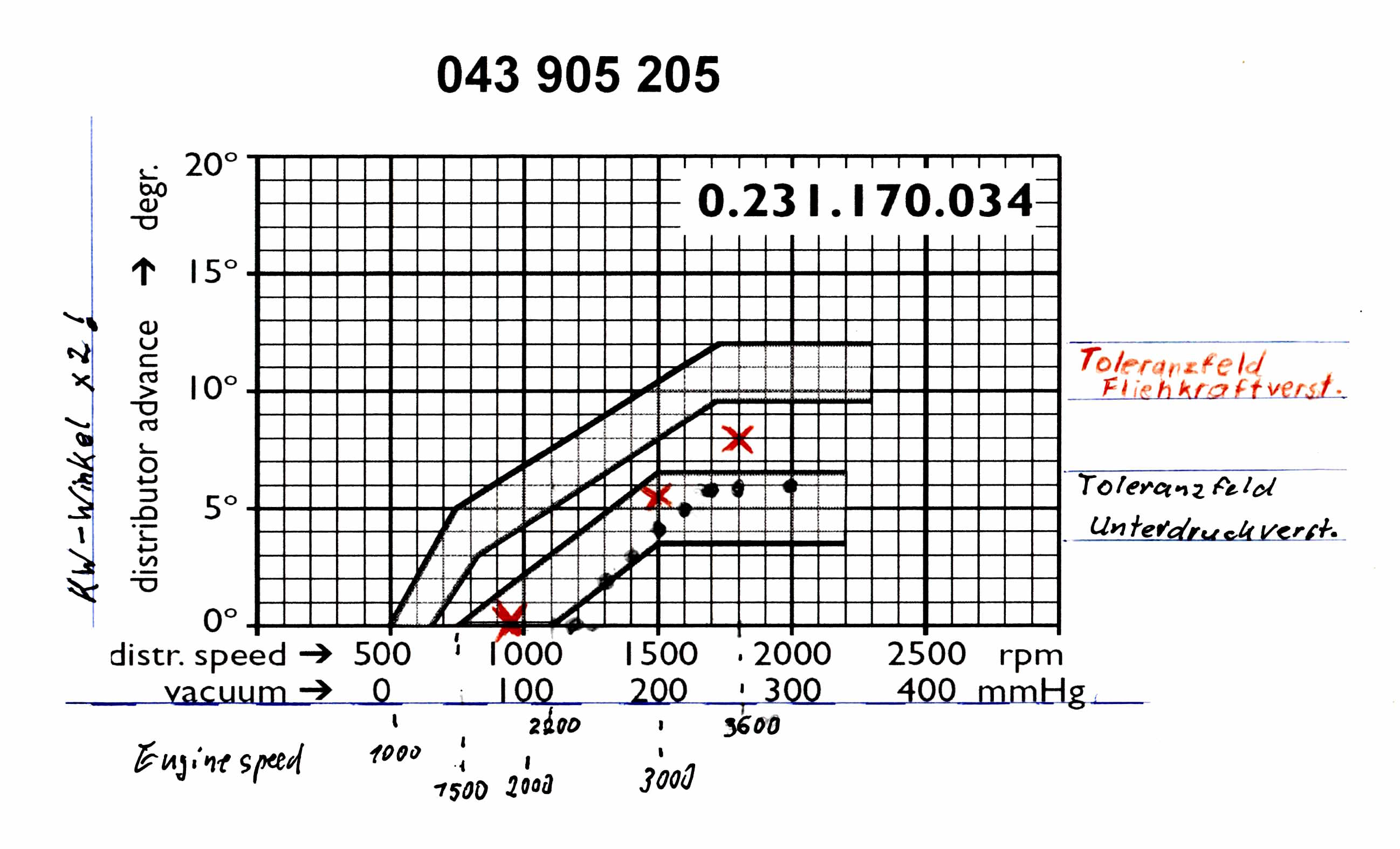

Als letztes habe ich noch die Verstellkurven aufgenommen und war eigentlich nicht mehr großartig überrascht worden.
