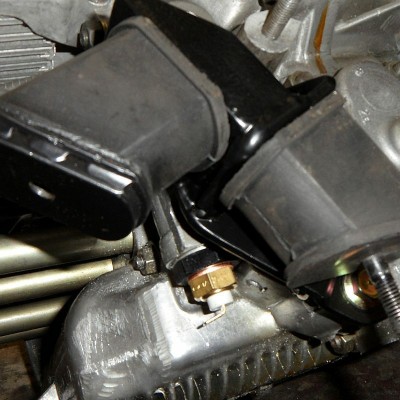

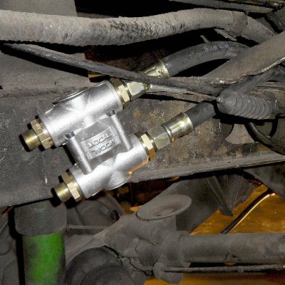

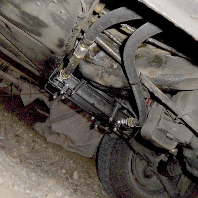

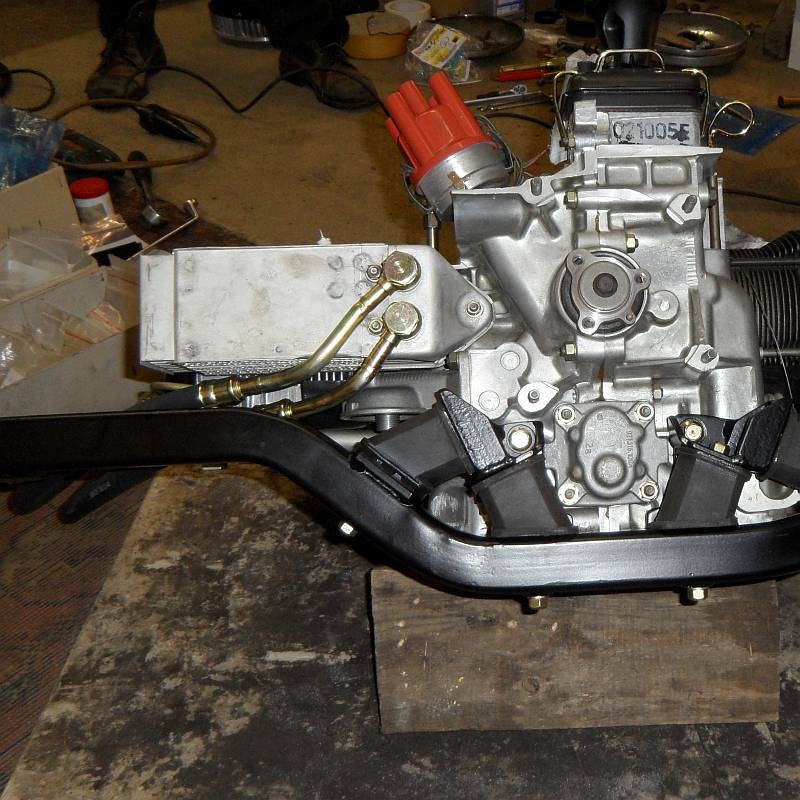

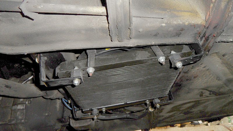

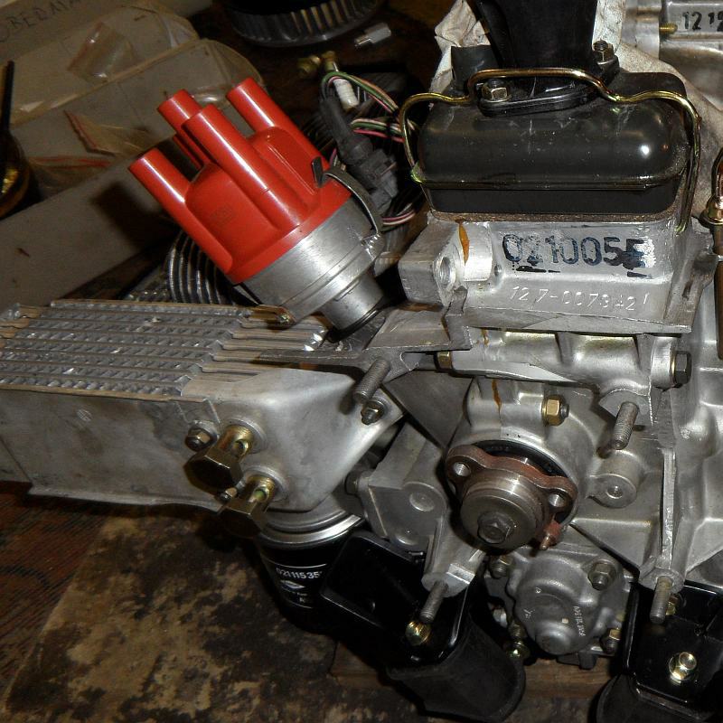

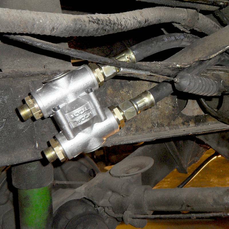

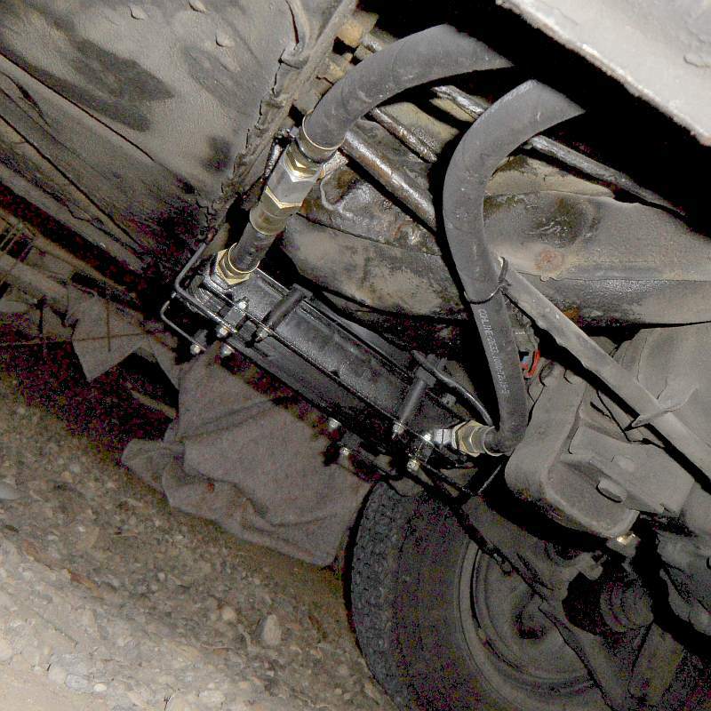

So, nachdem ich mich in den letzten 2 Wochen so einigermaßen durch das Forum gewühlt habe möchte ich hier meine Lösung, die in Zusammenarbeit mit dem Käfer Karl, im Zuge meines Typ4 Einbaus in den T2a, entstanden ist, vorstellen. Da ich wegen des Schiebedachs einen geschlossenen Unterboden bei meinem T2a habe, war es für uns wichtig die Ölleitungen nicht unter dem Fahrzeug entlang zu führen. Außerdem wollte ich keinen Ölkühler, der quer im Bereich der Vorderachse angebracht ist und damit verletzbar, wenn man mit seinem Bus nicht nur auf der Teerstaße unterwegs ist.
Wie ihr vom Klaus, der mich in Jesenwang auf meinen Bus angesprochen hat, wißt, habe ich einen Industriemotor Typ 127 (fast baugleich zu Typ4 AP) in meinen T2a eingebaut. Dieser Motor hat schon serienmäßig die Zusatzölkühleranschlüsse am Serienölkühler verbaut.
Diese haben wir mit den Öldruckleitungen verpresst und an einen Moccal Thermostaten angeflanscht.
Von dort aus wird der Zusatzölkühler im Bedarfsfall mit heißem Öl versorgt. Der Ölkühler ist ein Rippenölkühler von Bugwelder, der zusätzlich mit einem Lüfter über einen Thermoschalter im Rücklauf des Ölkühlers verbunden ist.
Der Ölkühler passt genau zwischen Hinterachse und hintere rechte Wagenheberaufnahme/Querträger. Man muß nur 4 Haltelaschen anschweißen. Im Nachhinein, wäre eine Befestigung von oberhalb des Olkühlers natürlich noch optimaler. Der Vorteil an dieser Anordnung: Der Ölkühler wird auf der unteren Seite flächig vom Fahrtwind angeströmt. Durch den Zusatzlüfter und die relativ große Fläche des Lüfters ging die Öltemperatur auch nach längeren Autobahnsteigungen bei 35 ° C Außentemperatur auf unserer 1. großen Ausfahrt nach Slowenien nur knapp über 115 ° C. Ich habe den Lüfter nur 1 mal in Aktion gesehen und zwar nach einer Paßstrecke mit 1300 Höhenmetern oben am Paß, weil wir angehalten haben. Er lief ca. 2 Min. Danach war die Motoröltemperatur bei ca. 115 °C.
Ich weiß nicht ob ich in diesem Beitrag direkte Links zu Bugwelder oder der Münchner Hydraulik Firma, bei der ich die Druckleitugen habe pressen lassen, setzen darf. Falls nein und es trotzdem jemand wissen will bitte Mail an mich. Falls JA, werde ich das nachholen.
Bis Weihnachten will ich den Umbau Typ4 im T2a hier einstellen. Wen es vorab interessiert, ich habe die Bilder in Mailqualität schon dem Max gesendet. Kann ich auch an jenden anderen Interessierten senden.

Hallo Alex,
ich fürchte deine Ölkühlanlage funktioniert nicht. Ein erster Hinweis ist die zu hohe Öltemperatur von 115°C und mehr. Bei einer funktionstüchtigen Anlage liegt die Temperatur bei ca. 85-95°C bei nahezu allen Lastzuständen. Staustehen und volle Leistung bei Schritttempo mal abgesehen.
Die Leitungen, die vom Serienkühler zum Schlauchthermostat gehen, beeinflussen deinen Serienkühler. Da die Leitungen parallel zum Ölkühler liegen, geht das Öl den geringsten Widerstand und wird zum größeren Teil durch das Schlauchthermostat am Serienkühler vorbei schlüpfen. Also schon von Anfang an verminderte Kühlleistung.
Wenn der Thermostat deinen Zusatzkühler voll ansteuert, liegt der Serienkühler parallel und es geht zuviel Öl schlecht gekühlt durch den Serienkühler zurück.
Bau den Mist aus und nimm einfach einen Thermostaten für externe Ölkühlanlagen. dann wird dein Öl schneller warm und durch dein Zusatzgebläse hast du ja immer genug Kühlleistung verfügbar. Ach so, Zusatzfeder am Öldruckregelkolben nicht vergessen.

Moin Alex,
so sehr ich mich auch schon auf den Text zum Typ4 in T2a freue - irgendwie sehe ich Deinen Bau mit dem extrenen Ölkühler auch nicht als so gelungen an.
Als ich meinen noch nutzte hing die Temperatur tatsächlich - wie Andreas das auch schreibt - bei um die 90° festgenagelt. Für eine Öltemperatur von 115° brauchst Du meiner Einschätzung nach keinen zusätzlichen Ölkühler. Das schafft der "normale" Ölkühler auch so - allerdings möcglicherweise nicht Deiner. Der ist ja, iirc <= Clemens, ich konnte mich gerade dieser Abkürzung erinnern!) mit weniger Rippen gesegnet und daher nicht ganz so effektiv.
Was mich an Deiner Konstruktion im Gegensatz zu dem von mir mal dargelegten Prinzip stört und auch Andreas bemängelt: ich fürchte, Du hast nie beide Kühler gleichzeitig aktiv. Wenn das Thermostat für den Zusatzkühler aufmacht fließt das Öl nur noch da rein. Der Serienkühler ist dann nur noch Zierde. Und im Stand, beispielsweise im Stau auf einer schön heißen geteerten Landstraße im Sommer in Italien, würde ich unter keinen Umständen auf den eingebauten, da ja luftumwirbelten Ölkühler verzichten wollen.
Deiner hängt dann schön flach genau über dem Hitze abstrahlenden Teer. Der Zusatzlüfter holt die Luft nicht (wie beim Serienkühler) aus den hoch liegenden "Ohren" Deines Bullies - sondern zum einen von der heißen Teerstraße und zum anderen jetzt auch noch vom heiß abstrahlenden Motor!
Aber vielleicht habt Ihr Euch was dabei gedacht - wollte nur meine Meinung kundtun. Und Eines noch: handwerklich ist das, wie Bigbug schon anmerkte, toll gemacht. Neben den Schläuchen gefallen mir die Halter mit den Gummi-Auflagen.

das Problem, dass der Kühler nicht kühlt ist wohl das folgende:
Damit wir er nicht warm und öffnet nie. Da musst du den Thermostat schon da hin bauen, wo er auch über 80° warm werden kann.
Der Thermostat soll ja bis 80° geschlossen bleiben. Dein Problem ist nun, das bei geschlossenem Thermostat kein Warmes Öl vorbei kommt.Bullireisen hat geschrieben:Diese haben wir mit den Öldruckleitungen verpresst und an einen Moccal Thermostaten angeflanscht.

Hallo Thomas,
du liegst leider ganz falsch. Alle Ölthermostaten bilden im kalten Zustand eine Verbindung zwischen Vor- und Rücklauf. Dadurch wird das eigentliche Thermoelement immer mit Öl umströmt. Wenn das Öl nun warm wird, dehnt sich das Element aus und verschliesst diese Verbindung. Nun muss das Öl über den Kühler strömen.
Der eingebaute Thermostat wird zuverlässig arbeiten, solange er alleine ist. In der Version von Alex wird das leider nix.
Gruß, Andreas

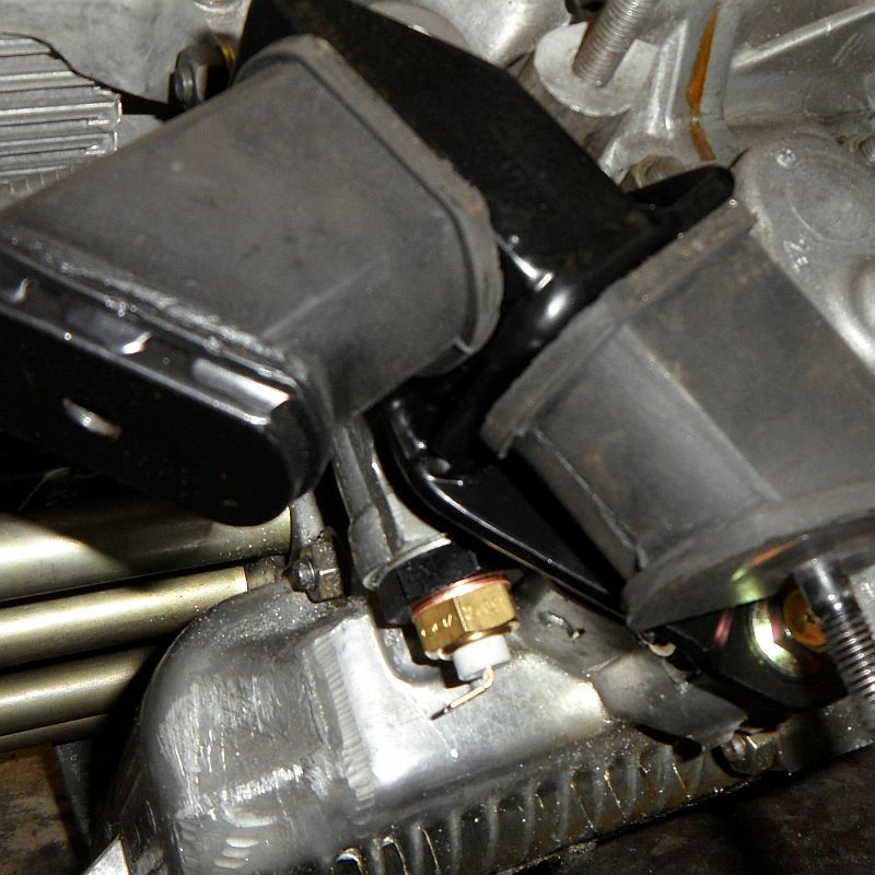

Wo messt ihr die Öltemperatur? ich hier:
Das ist die Temperatur die das Öl auf dem Weg zu den Schmierstellen hat.
Wenn man sie an der Ölablassschraube misst oder durch den Peilstab, können da nicht andere Werte herauskommen?

Klar kommen da andere Werte raus. Da wo du mißt ist das Öl schon abgekühlt.Bullireisen hat geschrieben: Noch etwas:
An der Ölablaßschraube ist das Öl schon ein bisschen abgekühlt, aber noch vor dem Durchmarsch durch die Kühlerei.
Der Peilstab mißt die Temperatur an der Suppenoberfläche, also genau da, wo das Öl nach getaner Arbeit an den Schmierstellen hintropft und somit am heißesten ist. Und nur dort kannst du in etwa ablesen, was in den Lagern, an den Reibflächen und sonst wo abläuft.
