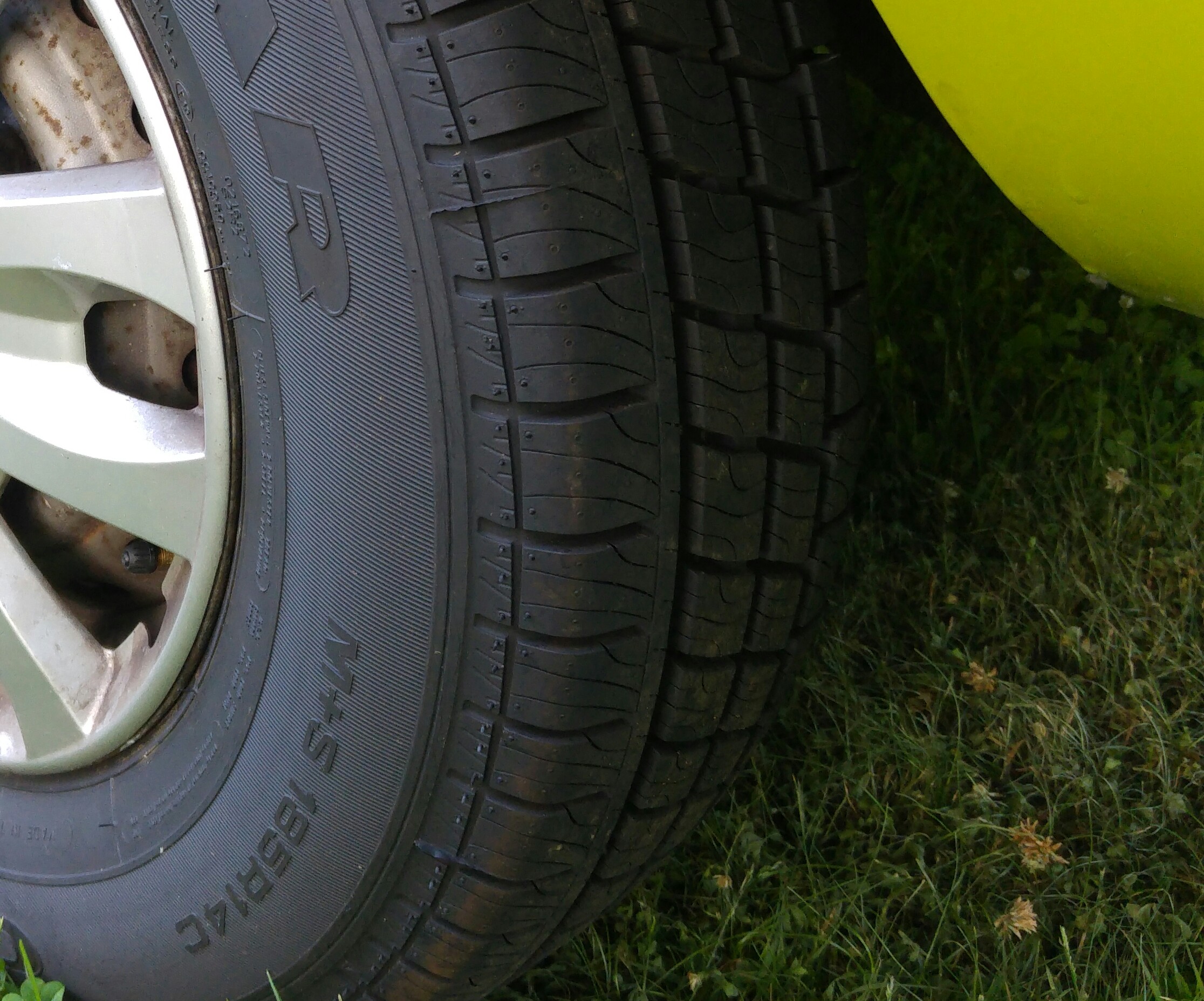

Hab seit diesem Frühjahr Goodyear Cargo Vector Ganzjahresreifen montiert. Also keine Langzeiterfahrung.Fahren sich aber gut, sind leise und haben C Index.Vorne und hinten 3 Bar und man vermisst keine Servolenkung.
