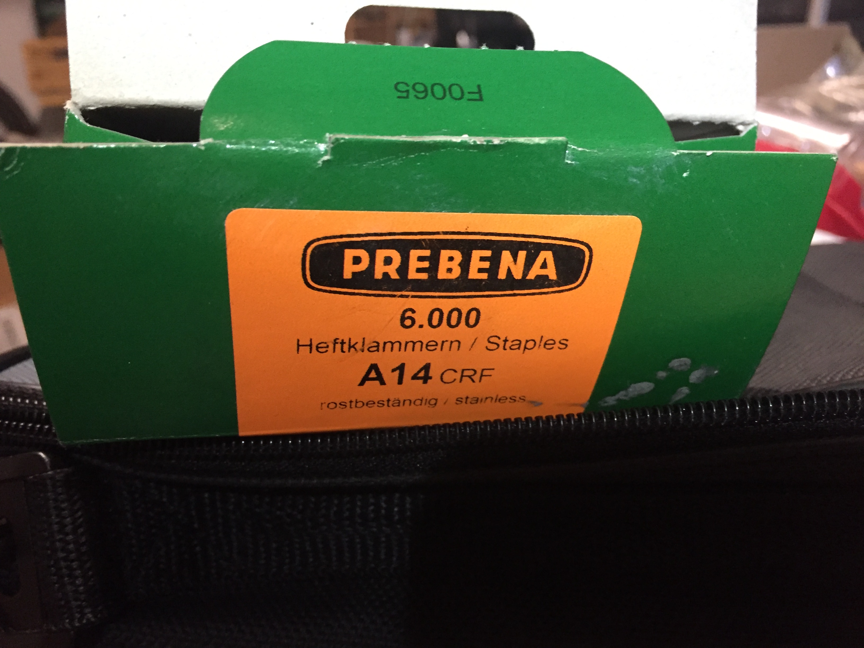

bulliralle
Beiträge: 197
Registriert: 29.06.2017 08:43
Re: Welches Dachzelt-Faltenbalg?
Beitrag von bulliralle »
Ich habe diese Verwendet, sind aus Edelstahl, ein paar mm länger aber sonst genau wie die originalen. Habe auch die Stoffe damit auf die Sitzbank getackert. Knackpunkt ist, dass man den passenden Drucklufttacker dafür braucht.

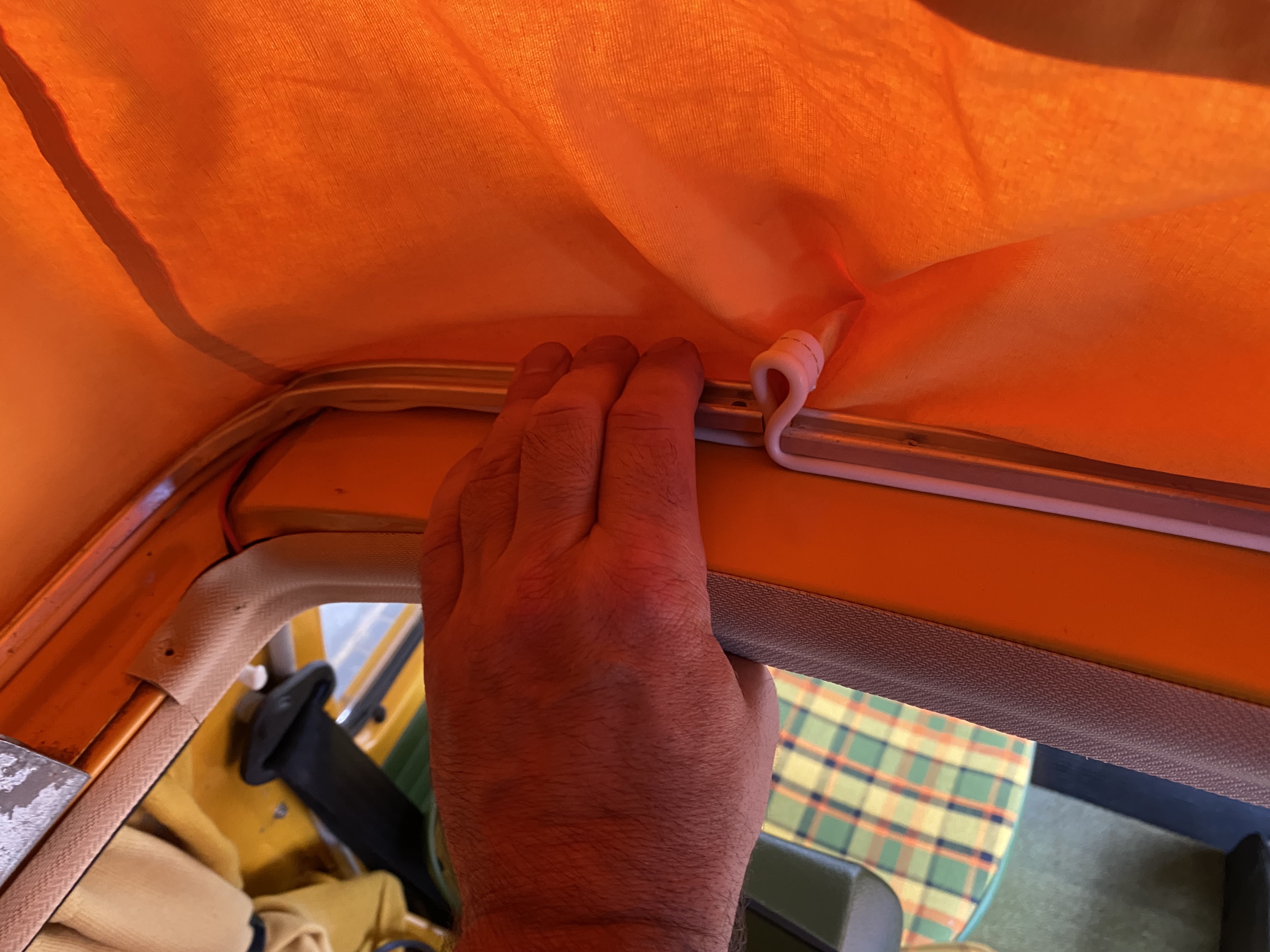

Markor16
Beiträge: 9
Registriert: 02.01.2021 20:14
Beitrag von Markor16 »
Moin, Moin!
Wir haben den Stoff bei Werk34 gekauft ist aber Etikett von NLAVW drin. Hatten uns zuvor gut informiert und in Ruhe sowie
gründlich gearbeitet, leider war die Enttäuschung heute sehr groß, vorne ist, wie auf dem Foto zu sehen reichlich Material über, das kann auch nirgends anders hin, da es ja durch die Aluschienen vorgegeben ist.
Sieht hier jemand noch einen Fehler den wir übersehen haben könnten?
Ich bin der Meinung, dass dies klar ein Fertigungsfehler ist, diesen habe ich auch heute gleich bei Werk34 reklamiert, mal schauen was dann kommt.
Danke für euer Feedback.
Steve
Beiträge: 1351
Registriert: 19.11.2011 19:20
Beitrag von Steve »
Die Länge wird beim Tackern oben eingestellt, nicht unten.
Hast du oben wie original bei abgenommenem Dach auf Umschlag getackert, so dass der Stoff an der Leiste zieht und nicht an den einzelnen Nadeln?
Viele Grüße Stefan
T2B-78
Beiträge: 419
Registriert: 28.10.2012 17:51
Beitrag von T2B-78 »
Es sieht so aus, als sei der Stoff vorne zu breit (nicht zu lang). Die abgebildete Schlaufe unter der Leiste könnte man noch etwas verringern, indem man vorne (da wo das Foto aufgenommen wurde) den Stoff nach links und rechts mehr in die Ecken zieht. Dadurch läuft dann die senkrechte Naht auch mehr senkrecht (auf dem Foto sieht es so aus als sei der Verlauf am Ende nicht senkrecht). Wenn das gemacht wurde, muss man den Stoff dann unter den Leisten links und rechts nach hinten ziehen und zwar nur soviel, dass nicht am hinteren Ende des Dachausschnittes eine Falte entsteht. Probiere es aus, vielleicht klappt es.
Jens
Bus-Hoehle
Beiträge: 873
Registriert: 13.08.2008 12:48
IG T2 Mitgliedsnummer: 48
Beitrag von Bus-Hoehle »
Und der Kederwulst wird in den Kurven V-förmig ausgeschnitten.
Damit liegt er besser unter der Klemmleiste und lässt sich in den Kurven ein wenig stauchen.
Ich sehe diese kleine Falte nicht als Mangel sonder als falsche Montage.
