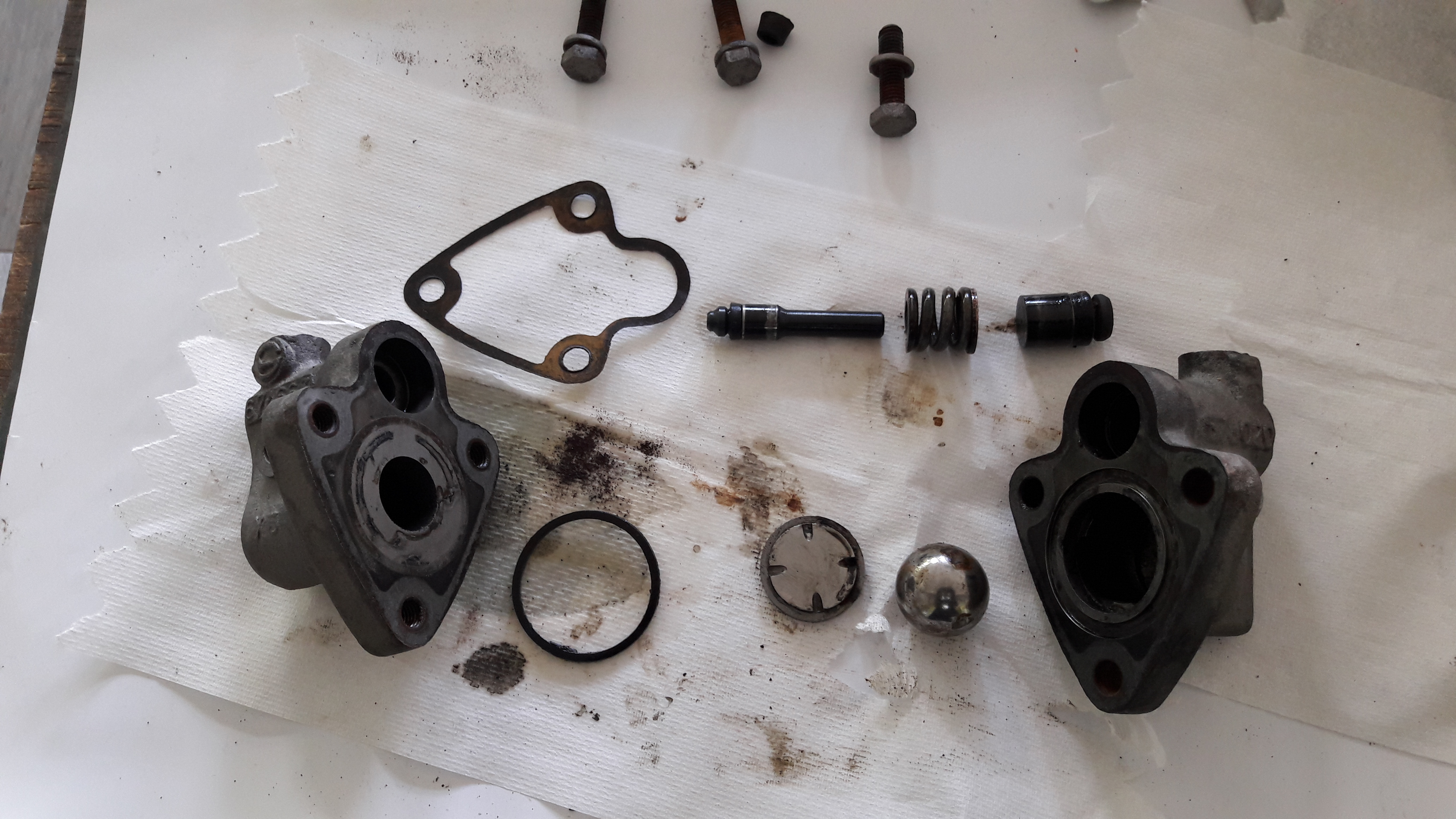

Beiträge: 5200
Re: Bremsenumbau und Begleiterscheinungen
GTJA790 hat geschrieben: ↑13.03.2021 09:17 Muss die Kugel klappern?
Hi Frank,
die Kugel muss auf jeden Fall freigängig sein.
Die Kugel soll bei zu starker Verzögerung nach vorne rollen und die Leitung nach hinten hin drosseln.
Deshalb ist der auch schräg angebracht, damit die Kugel in Ruhestellung nach unten rollt.
Wenn die Kugel nun in falscher Stellung festgerostet ist, kann das zu so einem Verhalten führen.
Hier mal ein Bild mit den ganzen Einzelteilen:
schrauberger
Beiträge: 1840
Registriert: 25.03.2013 18:27
Beitrag von schrauberger »
es empfiehlt sich auf jeden Fall das Ding vorsichtig zu öffnen.
Da ist nach über 40 Jahren reichlich Schmodder drin.
Die Dichtung zwischen den Hälften hab ich mir aus Bremsflüssigkeitsbeständigem Dichtpapier selbst geschnitten, die Gummiteile vorsichtig gereinigt und mangels Neuteilen wiederverwendet, die sahen auch noch gut aus.
Clas
Beiträge: 849
Registriert: 10.08.2019 09:44
IG T2 Mitgliedsnummer: 214
Beitrag von Clas »
Hab ich auch so gemacht.
Ist kein Hexenwerk.
Clas
