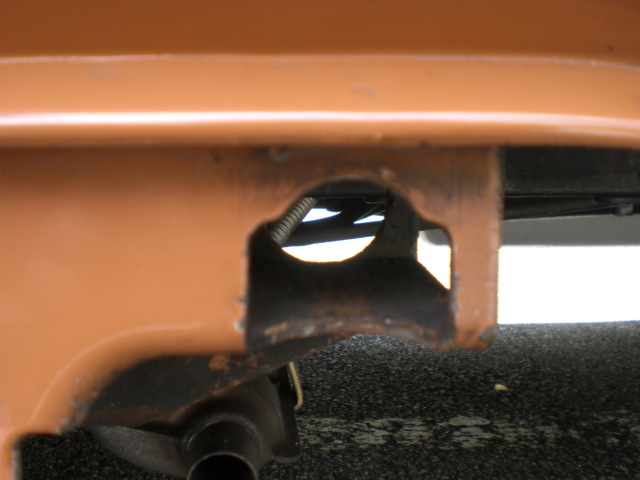

Ja, für die Vorderachse ist die Wagenheberaufnahme rund,
aber bei der Hinterachse ist die Aufnahme eckig, siehe Bild im Anhang.
( Am Eingang eckig, abstützung innen wieder rund )
Da müsste was machbar sein, ist bestimmt auch Nachfrage da.
Beide Tischbeine haben bei meinem 81er einen Aussendurchmesser von 35mm, so wie beim T2 auch.
