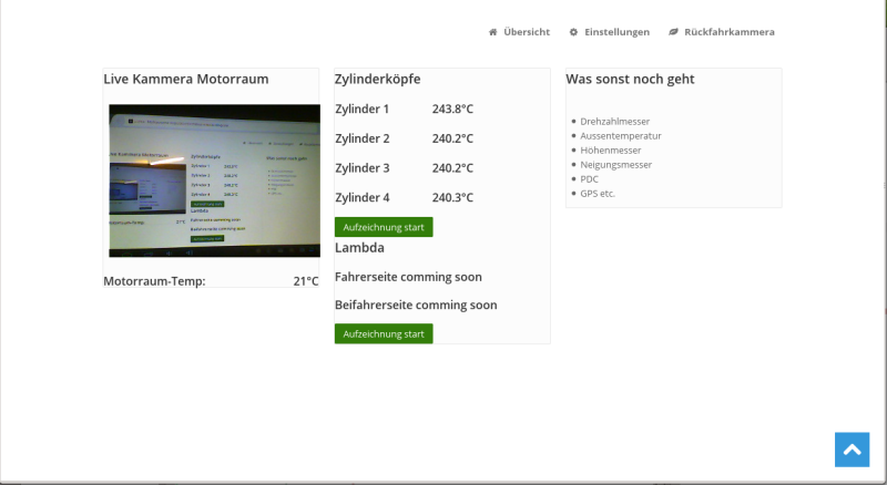

Hallo
Analog zum Projekt von Hanno viewtopic.php?f=7&t=11862&start=270#p172859
habe ich mir auch Gedanken über die Datenerfassung beim Bus gemacht.
Ich hab zunächst dieses Thema hier als Grundlage gesehen.
Wie merke ich rechtzeitig das es brennt ?.
Eigendlich ganz einfach, ich gucke nach !
Damit das während der Fahrt klappt, baue ich einfach eine, oder zwei, Webcam / 's in den Motorraum.
Jetzt sehe ich jederzeit ob da Ungemach droht.
Grundlage ist ein Microcontroller auf dem ein Webserver läuft.
Also wie bei Hannos Projekt gibt es keine Löcher im Armaturenbrett :-)
Alles was eine Webseite per Wlan darstellen kann ist nutzbar. (Sogar Appel Zeuch)
Einmal angefangen mit dem Thema kommen natürlich Begierlichkeiten auf.
Was kann man noch erfassen ?
Klar, Temperaturen !
Also ein paar Sensoren an den Microcontroller und los gehts.
Motorraumtemperatur, über K-Type Sensoren die Zylinderkopftemperaturen und Aussentemperatur.
Das geht bisher.
Was Hanno vor sich hat hab ich fertig.
Was Hanno fertig hat hab ich vor mir :-)
Als nächstes heißt es also Lambada lernen :-) (Lambda)
Und so sieht es derzeit auf dem Tablett aus:
Und so auf dem Handy:
Die Zylinderkopftemperaturen kommen im übrigen von meinem Lötkolbenschaft :-)
Die Webcam zeigt mein Tablett mit der Webseite.
Normalerweise halt den Motorraum.
Weiter geplant ist die Aufzeichnung der Daten über eine SQL Datenbank.
Somit sind Graphen der Temperaturverläufe machbar.
Schön die langen Winterabende an denen man so was weiter entwickeln kann.
#micha#

Hi Michael,
schönes Projekt. Nicht schlecht - vor allem in der kurzen Zeit.
MichaB hat geschrieben:Als nächstes heißt es also Lambada lernen :-) (Lambda)
Mit der Lambda Geschichte hast Du allerdings noch einiges vor Dir. Das ist nicht ganz so trivial. Außer natürlich, Du kaufst einen fertigen Lambda Controller - aber das ist dann pfuschen :wink: . Hat Deine Kiste Bluetooth? Dann könntest Du im Prinzip meine Platine ran hängen. Ich wollte sowieso mal ein paar machen lassen.
Bei meinem Projekt wird übrigens schon alles an Daten fein säuberlich sortiert und wiederfindbar auf der Speicherkarte abgelegt. Und Diagramme gibt es auch schon - live und in Farbe.
Also stimmt es wirklich:
MichaB hat geschrieben:Was Hanno vor sich hat hab ich fertig.
Gerade bin ich dabei die interne Temperatur des Mikrocontrollers auszulesen - entspricht dann +/- der Motorraumtemperatur. Drehzahl und Schließwinkel muss ich noch reparieren. Ist irgendwann mal kaputt gegangen. Leider konnte ich bisher in die Richtung kaum testen, da mir immer die RS232 - USB Bausteine abgestürzt sind, wenn ich die Drehzahlmessung an die Zündspule gestöpselt habe. Aber das ist mit Bluetooth Geschichte. Heute war ich etwa 80km unterwegs und hatte nicht einen Verbindungsabbruch.
Übrigens: Wenn Du "In Echt" mal 240°C an den Köpfen hast, solltest Du den Motor nie wieder abstellen! Beim nächsten Start fällt Dir dann womöglich ein Sitzring raus.
Gruß, Hanno

Hallo Hanno
Danke fürs Schulter klopfen. :-)
Ja, einfach wirds für mich mit dem Lambda sicher nicht, aber gepfuscht wird auf keinen Fall :abgelehnt:
Du hast als Electronic Freak natürlich die Nase vorne, aber das macht nix, weil ich das ja nur für mich selbst mache.
Das ganze ist für mich ein Spaß den ich mir gönne neben meiner normalen Arbeit.
Meine Kiste kann sicherlich Bluetooth, ist ein Linux Rechner. Adapter ran, Software laden und gut ist.
Daten in Banken zu versenken und anschließend wieder fein zu präsentieren ist für mich Tagesgeschäft.
Null Problemo !
Auch in Live und Bunt :-)
Das ist nur ein Scripting- / Zeitproblem.
Was die Kopftemperaturen angeht versuche ich einen anderen Weg zu gehen.
Ich möchte die Temperatur nicht an den Zündkerzen abnehmen sondern an einer Stelle die für die
Sensoren besser geeignet ist. Die Unterlage an den Zündkerzen gefällt mir nicht.
Mit einem Infrarotsensor wird die Differenz zwischen dem Messpunkt an der Zündkerze und dem
geeigneten Punkt für den Sensor ermittelt. Der Wert wird als Ausgleich in das Messergebnis einfliessen.
Da Core ?
#micha#
