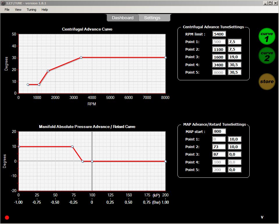

ich habe heute noch einmal in die Anleitung geschaut und da steht immer noch folgendes:
Die
Horizontalachse zeigt das Vakuum an, aber dies in Bezug auf den Umgebungsdruck und
Millimeter -Hg (dies ist kein standarisierter Wert: 123ignition verwendet kP (kiloPascal) und den
absoluten Verteilerdruck.
Luftschaufler hat geschrieben: 24.01.2018 20:19 Die statische Grundeinstellung eines 4 Taktmotors ist n i c h t zu verwechseln mit dem statischen Zündzeitpunkt ZZP !!!
Genau hier ist Dein Denkfehler !
Bei der statischen Grundeinstellung, Zitat Einbauanleitung:
"Der Motor ist am Ende des Kompressionstakts des 1 Zylinders zu bringen" !!!
Wenn du den Verteiler mit der grünen LED auf OT null stellst, dann musst du folgendes in deine Software eintragen:
(Von mir würde ich das nur bis 500m Umgebungshöhe frei geben, wenn man das mit dem 123Verteiler fährt.)
Dann hast du im Standgas deine 7,5° vOT und die additiven Verstellkurven.
Damit würde im Flachland der Verteiler das machen, was auch ein original Verteiler macht.
Das Einzige Problem ist und bleibt bei diesem Ding die Unterdruckverstellung, die nach Absolutwerten gesteuert wird.
Hier noch einmal der Höhenabhängige Luftdruck (Wittelwerte, es hängt ja vom Wetterab)
0 m 100 % 101 kPa
500 m 93,8 % 95,0 kPa
1000 m 88,0 % 89,1 kPa
1500 m 82,5 % 83,5 kPa ca, 2,5° minimale Fehlstelung
2000 m 77,4 % 78,3 kPa ca. 6° minimale Fehlstelung
2500 m 72,5 % 73,5 kPa 10° minimale Fehlstellung
Und was meine ich nun mit minimaler Fehlstellung?
Da der 123 Verteiler nicht den relativen Druck hinter der Drosselklappe misst, sondern den absoluten Druck,
glaubt der Verteiler z.B. auf 1500m Höhe das der Motor auch bei Vollgas im Teillastbereich ist und zündet aufgrund des geringen Luftdrucks 6° zu früh.
Um jetzt bei den 1500m mit 83,5 kPa als Beispiel zu bleiben:
Der Verteiler darf eigentlich erst bei 83,5kPa-12,7kPa=70,8kPa mit der Unterdruckverstellung beginnen.
Der 123Verteiler beginnt hier aber schon bei 87kPamit der Frühverstellung.
Und jetzt meine Frage an Rolf, ist meine Aussage falsch oder richtig? Von mir aus auch nur für die letzten drei Zeilen.
Und ja, ich hatte 2014 intensiven Mailkontakt mit dem Hersteller und habe mich mit dem Produkt auseinander gesetzt.
Das Ende war in etwas so, das sie nichts ändern wollten, da man dann ja die Bedienungsanleitung ändern müsste.
Ich habe die Mail nach vier Jahren aber nicht mehr hier.
Mach dir doch mal den Spaß und frag selber nach.
forum/viewtopic.php?f=7&t=6439&start=75
Nicht alles was Geld gekostet hat, ist automatisch richtig...

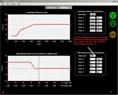

Ich habe noch eine kleine Anmerkung zum Großglocknertest:
Map Advance muss natürlich dann auch für die Leerlaufdrehzahl freigegeben werden.
Wenn Map Advance erst bei 1600 Upm beginnt, wird bei den 875 ppm natürlich auch keinen Map Advance messen können.

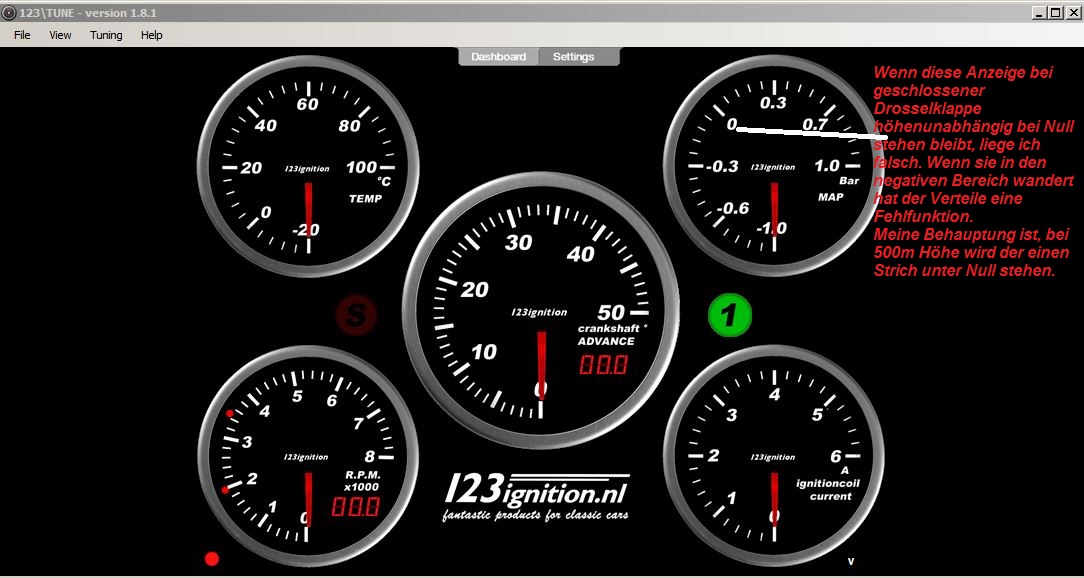

Man muss ja auch nicht zwangsweise auf den Großglockner fahren um den Fehler zu bestätigen.
123 liefert euch ja das Daschboard mit in der Software:
Welche Rückschlüsse der 123 Fahrer nun daraus zieht? Ich weiß es nicht.
