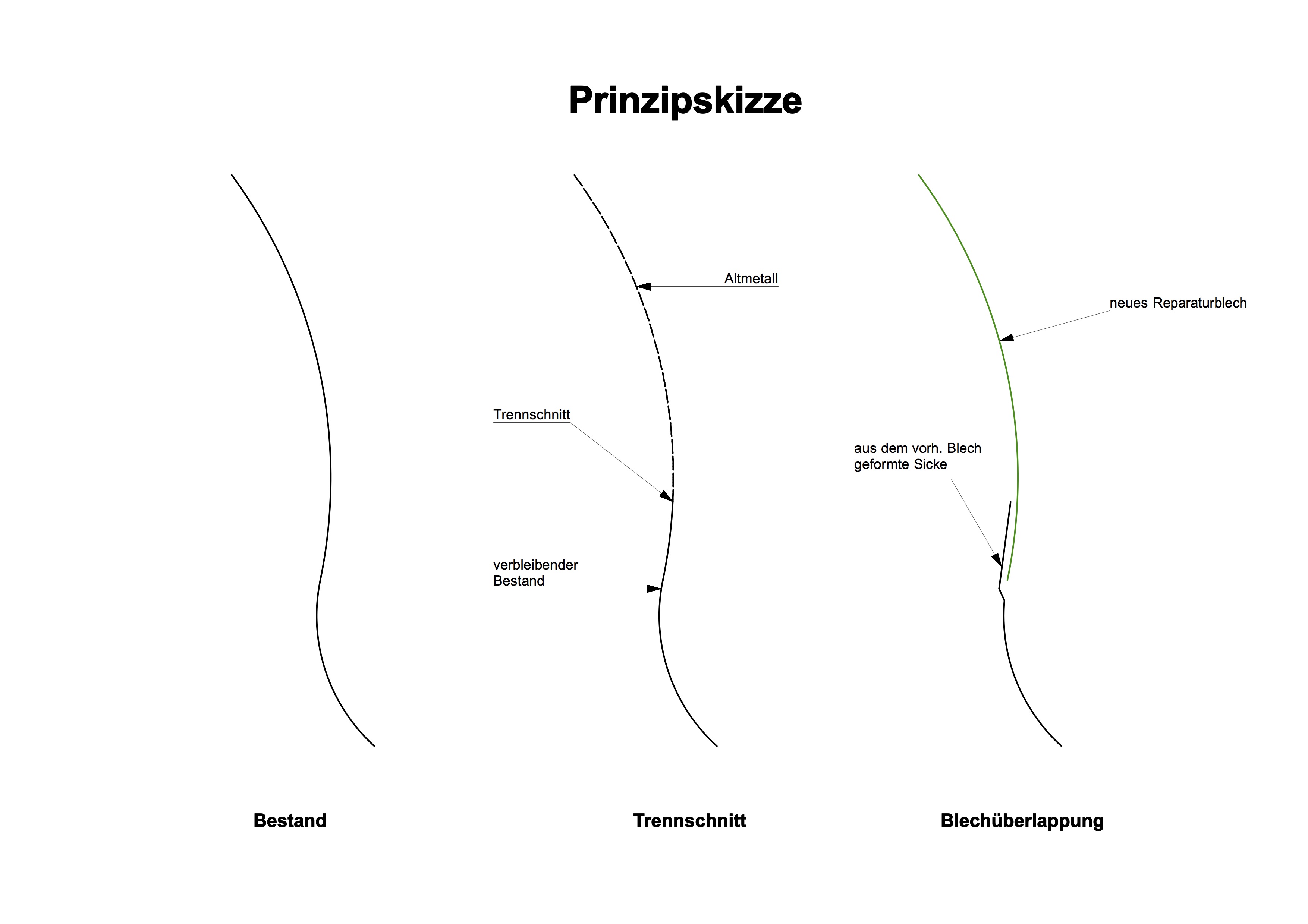

Nico495 hat geschrieben: 20.04.2017 20:36 Die Sicke hast du mit dem Überstand des vorhandenen Blechs gemacht? heißt du hast es über die Kante der Wulst überstehen lassen und die in die alte (neu geformte) Wulst die Sicken eingearbeitet? Verstehe ich das richtig?
Das hast du richtig beschrieben. Ich habe mal versucht, eine Skizze anzufertigen.
Hoffe, das ist verständlich
Ja genau das meinte ich, das ist als Privatmann ohne entsprechende Ausrüstung eher kompliziert. Aber eine saubere Sache.
Ich werde das versuchen Umzusetzen.

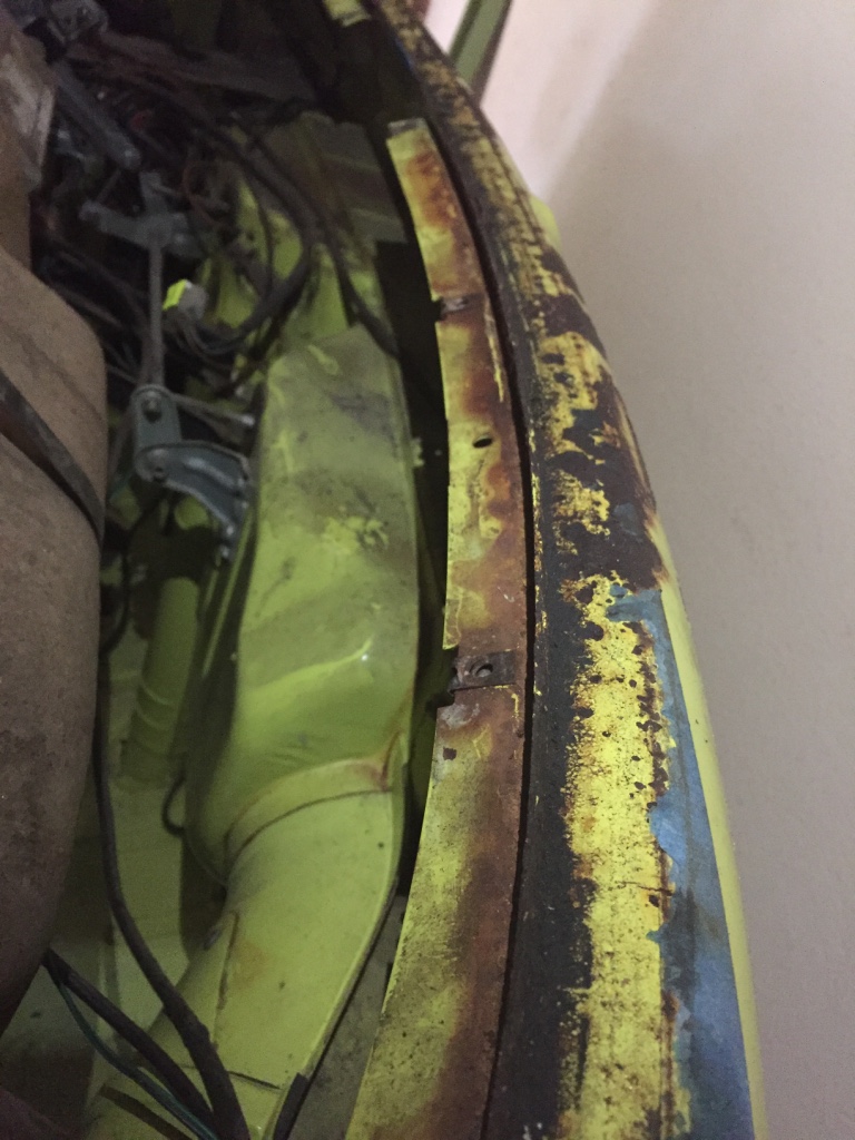

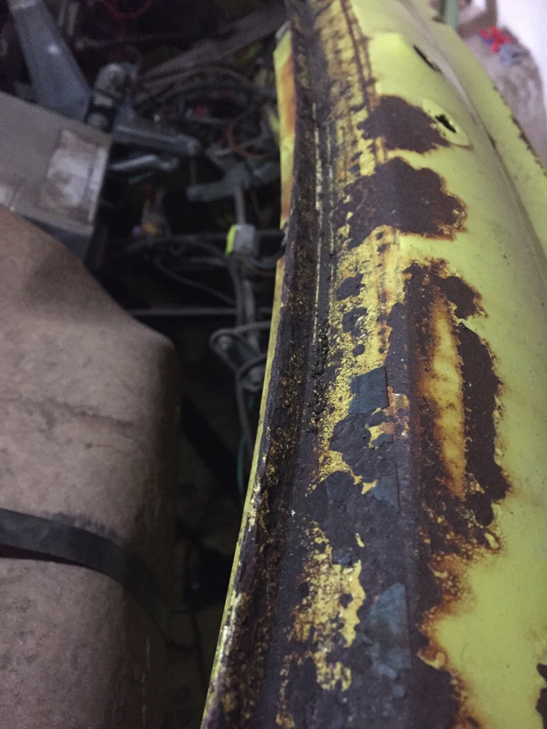

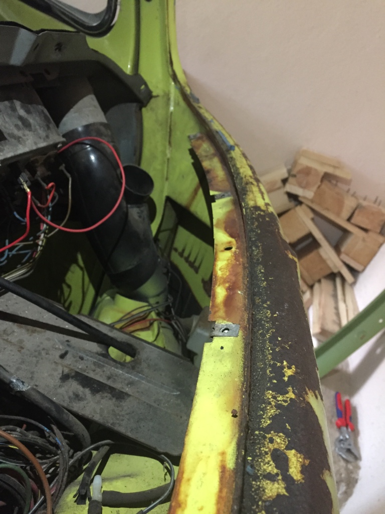

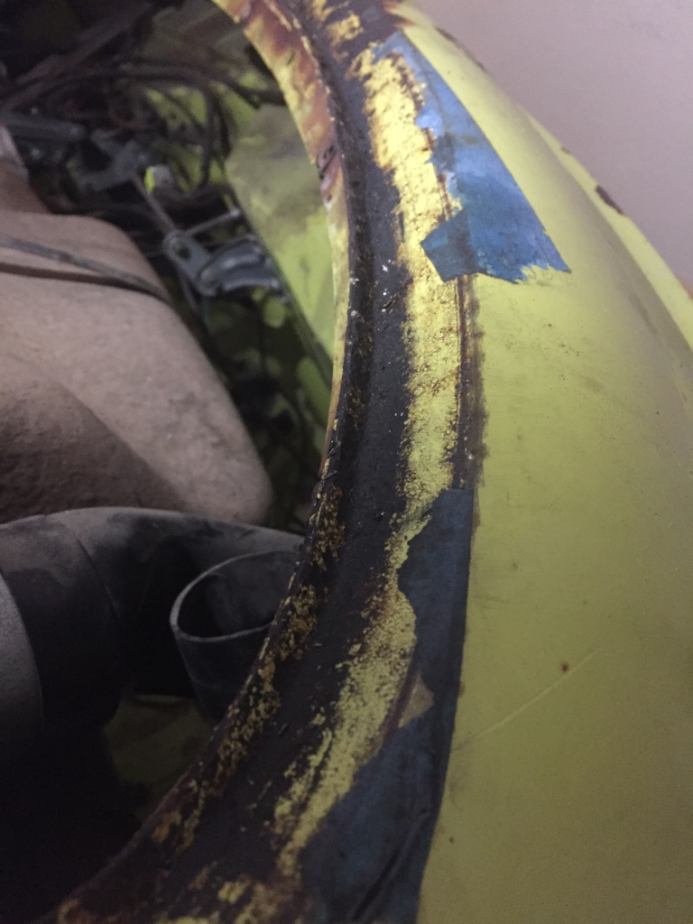

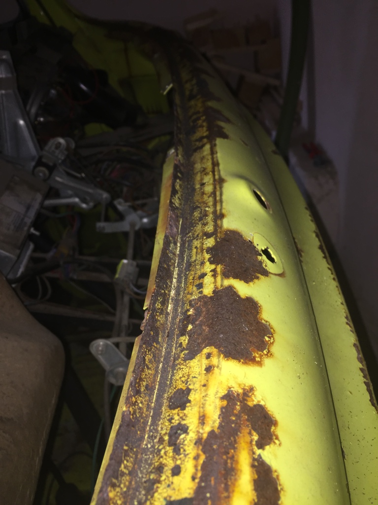

Hier sind aktuelle Bilder von meinem Scheibenrahmen
muss ich denn das innere Blech auch wechseln? Wird glaube ich ziemlich kompliziert die beiden Bleche an der Verbindung auseinander zu bekommen :shock:
Gruß Nico

Ist da überhaupt irgendeine Durchrostung?
Warum sandstrahlst du den Rahmen nicht erstmal (Pistole und 20kg Glasgranulat gibt's beim Korrosionsschutzdepot) und guckst dann wie's aussieht.
Wenn dann immer noch keine ernsthaften Löcher aufgetaucht sind: Verzinken und oder verspachteln, grundieren, lackieren und gut ist ...
Kolja
edit: Wenn Sandstrahlen z.B.: mangels Luftdruckkompressor so gar keine Lösung ist, darfst du das auch mit der Sandstrahlbürste schleifen.
