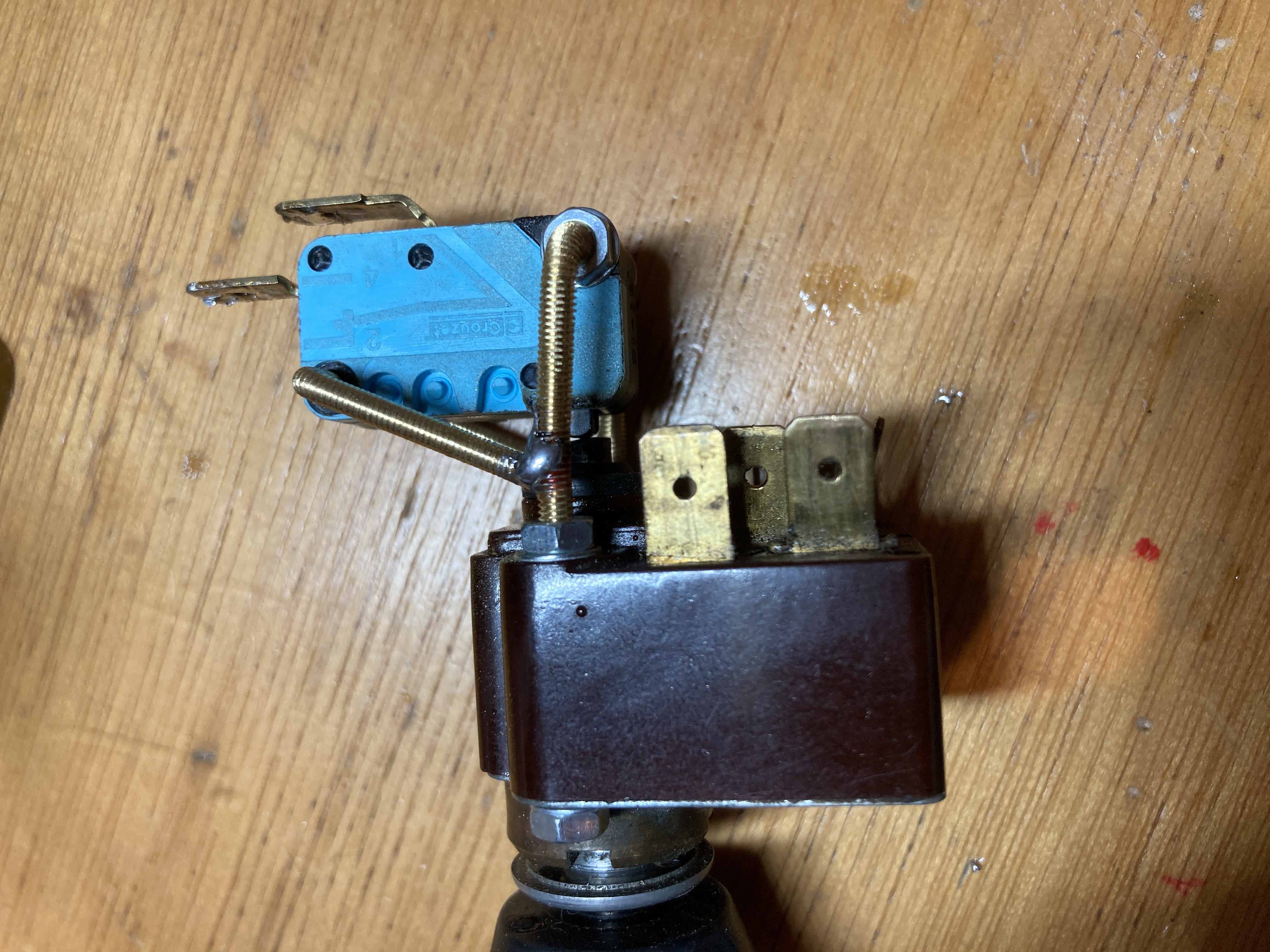

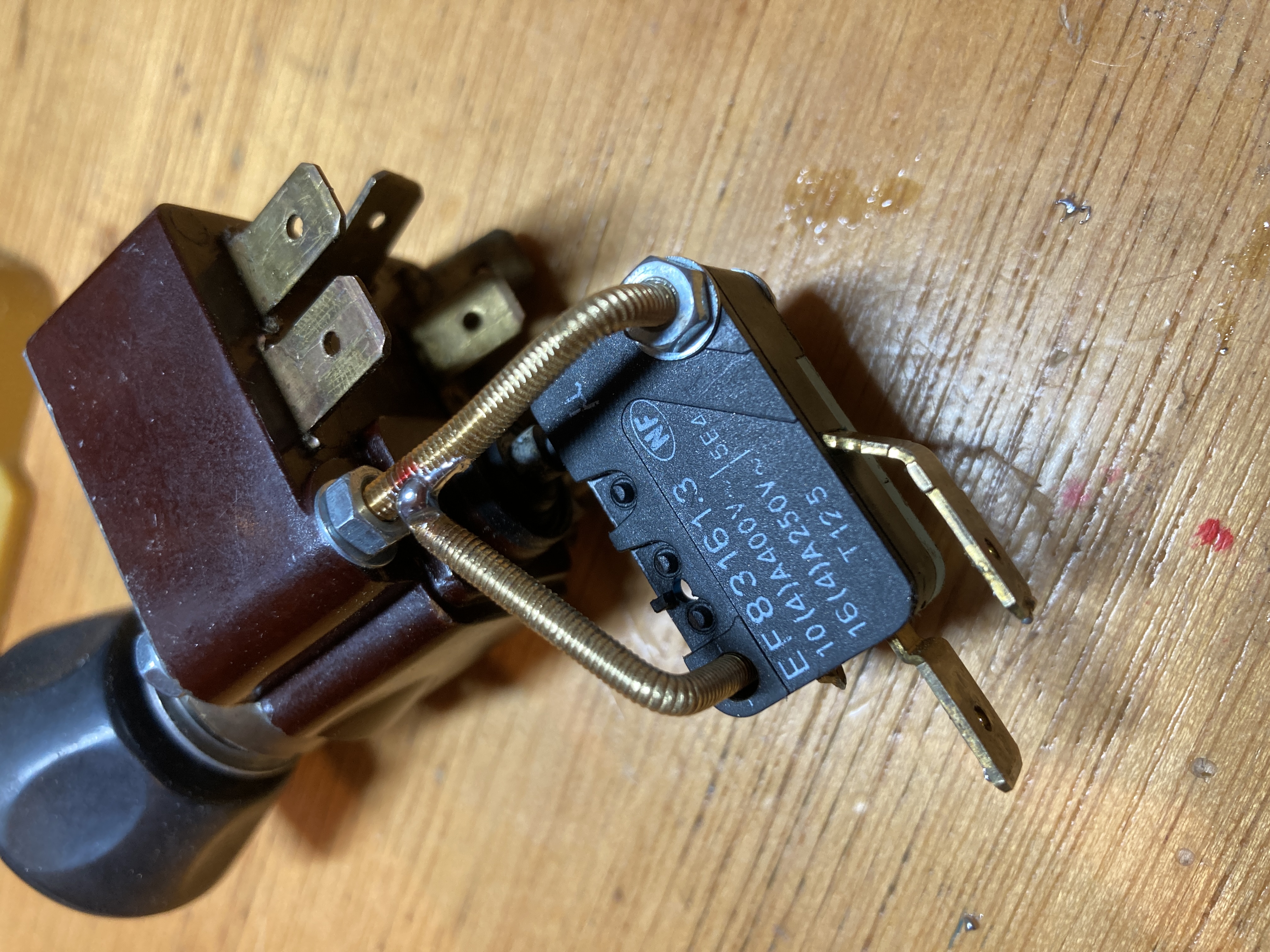

Moin, für meinen Westy MJ 1972 und den undichten Scheibenwischwaschi Schalter habe ich mal feste nachgedacht, dann meinen Kellerfundus durchwühlt und bin mit dieser Lösung wiederaufgetaucht. Zuerst habe ich den originalen Schalter zerlegt und gesehen, dass die kleine, eigentlich noch geschmeidige Gummimanschette irgendwann mal durch unwirsches Drücken des Betätigungsknopfes (vielleicht an einem frostigen Tag mit eigefrorernem Scheibenwasser) mit dem Betätigungsstängchen aus Plastik perforiert wurde - u.a. daher hat's auch getröpfelt. Oft sind diese Gummidichtungen aber einfach nur bröselig und deshalb undicht. Es könnte auch das eigentliche Ventil sein...wie auch immer! Ich habe diese Dichtung jedenfalls nicht als Ersatzteil finden können (gibt es das?) und wollte wegen der neuen Dreiloch-Waschdüsen eh auf eine elektrische Pumpe umstellen, aber möglichst in Originaloptik. Ich habe jetzt einen Taster aus einer Spülmaschine genommen, einen U-Haltebügel aus Draht gebogen und zwei Gewinde draufgeschnitten, Die Drahtenden passen genau in die Bohrung des Tasters und können mit kleinen M4 Muttern fest am Schaltergehäuse verschraubt werden. Durch die Form des Tasters liegt er plan am Schaltergehäuse an. Jetzt müsst ihr den Draht noch so justieren, dass die Betätigungsstange den Taster genau trifft, dann die Leitung zur elektrischen Pumpe legen und fertig. Zu guter letzt noch das Stängchen auf die erforderliche Länge kürzen. Falls doch noch alles in Rauch aufgeht, melde ich mich
, glaube es aber nicht, da der Schalter für recht hohe Stromstärken und Spannungen ausgelegt ist. Beim Test an der Autobatterie hat es jedenfalls gut funktioniert. Nur dass sich meine Holde wundern wird, warum die Spülmaschine nicht mehr geht...

Hennemann hat geschrieben: ↑10.05.2022 21:26 Moin, für meinen Westy MJ 1972 und den undichten Scheibenwischwaschi Schalter habe ich mal feste nachgedacht, dann meinen Kellerfundus durchwühlt und bin mit dieser Lösung wiederaufgetaucht. Zuerst habe ich den originalen Schalter zerlegt und gesehen, dass die kleine, eigentlich noch geschmeidige Gummimanschette irgendwann mal durch unwirsches Drücken des Betätigungsknopfes (vielleicht an einem frostigen Tag mit eigefrorernem Scheibenwasser) mit dem Betätigungsstängchen aus Plastik perforiert wurde - u.a. daher hat's auch getröpfelt. Oft sind diese Gummidichtungen aber einfach nur bröselig und deshalb undicht. Es könnte auch das eigentliche Ventil sein...wie auch immer! Ich habe diese Dichtung jedenfalls nicht als Ersatzteil finden können (gibt es das?) und wollte wegen der neuen Dreiloch-Waschdüsen eh auf eine elektrische Pumpe umstellen, aber möglichst in Originaloptik. Ich habe jetzt einen Taster aus einer Spülmaschine genommen, einen U-Haltebügel aus Draht gebogen und zwei Gewinde draufgeschnitten, Die Drahtenden passen genau in die Bohrung des Tasters und können mit kleinen M4 Muttern fest am Schaltergehäuse verschraubt werden. Durch die Form des Tasters liegt er plan am Schaltergehäuse an. Jetzt müsst ihr den Draht noch so justieren, dass die Betätigungsstange den Taster genau trifft, dann die Leitung zur elektrischen Pumpe legen und fertig. Zu guter letzt noch das Stängchen auf die erforderliche Länge kürzen. Falls doch noch alles in Rauch aufgeht, melde ich mich, glaube es aber nicht, da der Schalter für recht hohe Stromstärken und Spannungen ausgelegt ist. Beim Test an der Autobatterie hat es jedenfalls gut funktioniert. Nur dass sich meine Holde wundern wird, warum die Spülmaschine nicht mehr geht...
Danke für die Inspiration!
Ich habe das ganze mit einer M3 Gewindestange aus Messing gemacht. Was Ich gegenüber deiner Version noch verbessert habe: eine „Verdrehsicherung“ für den Taster. Deshalb auch Messing, das kann man halt einfach löten
Kürzen muss man auch nichts da man den Abstand zwischen den Schaltern dank der Muttern einstellen kann. Auch muss das Gehäuse des Wischerschalters eingequetscht werden, denn die Nieten die ursprünglich drin waren dienen nicht nur der Befestigung des Ventils sondern halten auch das Gehäuse des Schalters zusammen!
