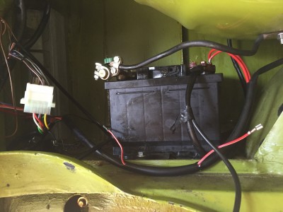

Hallo Zusammen,
ich habe mal eine praktische Frage auf einem vermutlich nicht ganz so hohen Niveau, ich mach das zum Spaß und um noch was dazuzulernen und habe sowas nicht gelernt. Also genug gejammert:
Wo muss ich die rot weißen Kabel eigentlich anschließen, die im Kabelbaum an der Zweitbatterie rauskommen?
Und keine Angst, ich fange gerade erst an zu Fragen!
Gruß Hotte

Beitrag von PC-Doc »
da kommt der Sicherungshalter mit S13 dran. Links davon ist der zweite Anschluss.

Beitrag von T2b 2015 »
Hallo Ralf,
danke, dann werde ich mich mal auf die Suche begeben!
