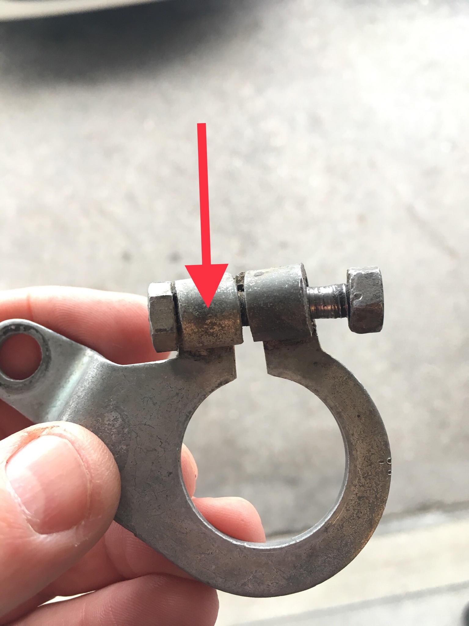

Eine Frage zum Verteilerhaltebügel:
Möchte gerne die Schraube ersetzen, da verbogen und das Gewinde ausgeleiert.
Ist die Schraube an der Stelle der Pfeilmarkierung verlötet/geklebt?
Kann die Schraube kein bisschen bewegen :?
Beiträge: 7665
Avispa66 hat geschrieben: 29.12.2018 12:43 Kann die Schraube kein bisschen bewegen
Ja, so ist es und so soll es sein. :wink:
VW hat sich da schon etwas dabei gedacht. So kann man die Mutter für die Zündeinstellung leicht lösen, ohne die hintere Schraube gegenhalten zu müssen. Dadurch ist gewährleistet, dass auch das Festziehen ohne jegliche Veränderung der Einstellung problemlos klappt. :D
… die Schraube ist also per Punktschweißung im Halter Zündverteiler festgesetzt.
Jetzt gibt es 2 Möglichkeiten. Entweder den kompletten Halter ersetzen, oder Schraube ausbohren, durch neue ersetzen und wieder einen Schweißpunkt draufgeben. :thumb:
Die Mutter ist "nur" mit 8 Nm anzuziehen, viele haben da leider gern übertrieben... :motz:

War mir auch klar, dass es Sinn macht.
Konnte nur niergends ein Schweisspunkt finden.
Und da muss aber jemand ziemlich frustriert gewesen sein und ordentlich Dampf abgelassen haben, um die Schraube so verbiegen zu können, gar das Gewinde durchzudrehen :stupid:
Und ja, nun such ich so ein Halter :roll:
Beiträge: 7665
Avispa66 hat geschrieben: 29.12.2018 15:26 Und ja, nun such ich so ein Halter
… einfach einmal nach 113 905 250 (Halter für Zündverteiler) Ausschau halten. :thumb:

Bei Reprohaltern passt meist die Abkantung nicht so schön, da muss man dann nachbessern. :?
