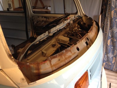

Kolja hat geschrieben: ↑22.04.2017 18:34 Ist da überhaupt irgendeine Durchrostung?
Warum sandstrahlst du den Rahmen nicht erstmal (Pistole und 20kg Glasgranulat gibt's beim Korrosionsschutzdepot) und guckst dann wie's aussieht.
Wenn dann immer noch keine ernsthaften Löcher aufgetaucht sind: Verzinken und oder verspachteln, grundieren, lackieren und gut ist ...
Ich hoffe es natürlich dass es auch mit Verzinnen geht. In dem Falle hätte ich das Blech über und verkaufe es wieder. :wall: :D
Ich denke ich werde mir das Sandstrahlgerät von Amazon holen... Kompressor ist kein Problem. Bin mir allerdings mit dem Vorgehen nicht sicher.
Strahlen, Verzinnen, Schleifen/Spachteln, Versiegeln (mit was)? Richtig so?
Gruß Nico

Hallo Nico,
ein Ami? Dann mach dich auf Überraschungen gefasst.
Meiner ist auch aus den USA und die flicken Löcher gerne mit Epoxidharz und viel Spachtel. Und dann wird ohne viel Vorbereitungsarbeit Farbe drübergeblasen.
War jedenfalls bei meinem so. An einigen Stelle habe ich nur mit Panzerklebeband problemlos den Originallack freilegen können.
Zuerst habe ich auch gedacht, dass die Löcher ja gar nicht so groß sind. Dann hat sich mein Schweißer gewundert, warum er an einer Stelle keine Schweißnaht hinbekommt. Nachdem der Lack runter war, war es sichtbar: Epoxidharz.
Die herausgetrennten Bleche habe ich irgendwo noch liegen. Mal sehen, ob ich davon aussagekräftige Bilder machen kann.
Gruß ......
