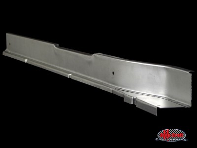

Hat jemand schon Erfahrungen mit diesem Seitenteil von Bus-OK gemacht?
Ich bin am Überlegen, ob ich das austausche. Mein originales Teil ist leider sehr gewellt und gebeult. Dazu ist auch der Schweller schon getauscht worden, der allerdings eh nochmal raus müsste, da die Vorbesitzer auch hier etwas, naja, gepfuscht haben... :roll: Und der Nutzwert ist bei einem Halbkasten natürlich auch viel, viel höher :dafür: .
Danke und Grüße, Max

Hi Max,
ich hab zwar nicht das Seitenteil von BusOk eingebaut, aber das Blech von Hoffmann-Speedster (vom VW Brasil) könnte ich dir empfehlen, es hat einwandfrei gepasst. Kostet 50€ mehr als bei BusOk.
Gruß Henning
