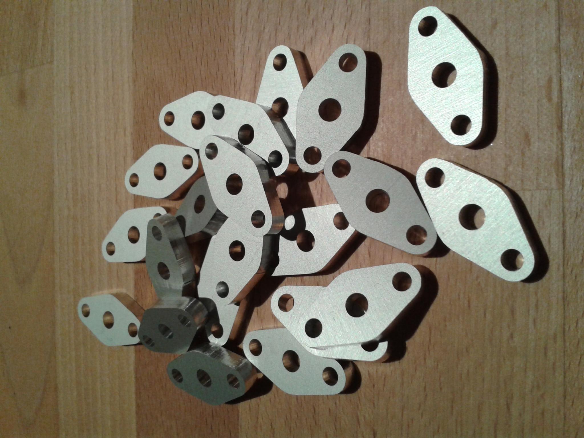

Die Frästeile kosten 3,50 das Stück bei Abnahme von 20 Stück. Sie sind Mittwoch fertig. Also haut rein und überredet noch ein paar Verrückte. Es kann nur billiger werden.

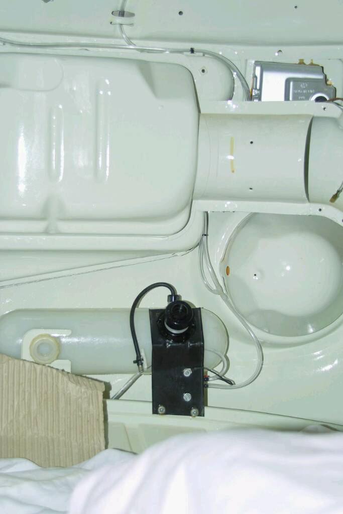

Zur Pumpe: Ich habe eine kleine externe Pumpe an die Vorderseite des schwarzen Haltebleches des Tanks geschraubt. Auf dem Bild sieht man nur die Schrauben und die Schlauchanschlüsse. Das Massekabel mit unter einer Schraube befestigt und die Verschlauchung geändert. Ein kleines Rückschlagventil ist angebracht, dann laufen die Schläuche nicht leer. Das Autoventil muss raus und der Schlauch muss hochgebunden werden (auf dem Bild noch nicht fertig). Sonst gibt es nasse Füße.
Das Autoventil liegt im Handschuhfach bei den Ersatzsicherungen und kann jederzeit wieder reingeschraubt werden - falls die Pumpe mal abraucht kann ich "back to the roots".

Lecker Frästeile
Ich war heute zufällig beruflich beim Fräser und siehe da: fertig!
