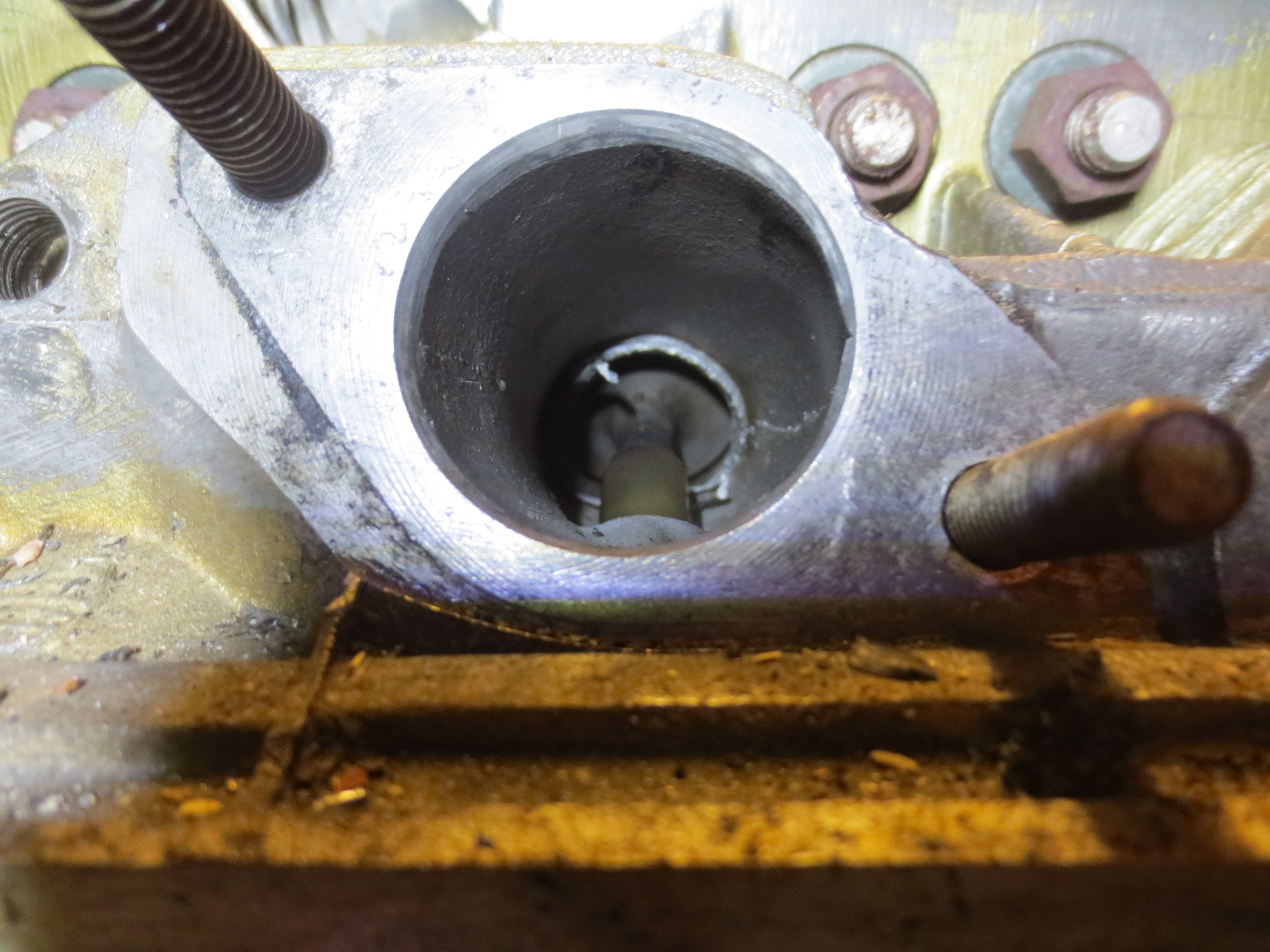

Meiner Meinung nach wird ein „Einsacken der Ventilsitze“ auf jeden Fall durch zu hohe Zylinderkopftemperaturen begünstigt (wenn nicht gar hervorgerufen). Wie bei Limbach beschrieben, macht es daher Sinn die Zylinderkopftemperatur zu überwachen.
Probleme sollten sich, wie schon von Ralph und Norbert erwähnt, beim Ventilspiel bemerkbar machen. Zudem kann man auch seitlich mit einem kleinen Spiegel über die Ventilschaftenden peilen um einen „Ausreißer“ zu identifizieren oder eben über die einzelnen Längen Buch führen.
Ohne „Vorwarnung“ passiert das auf jeden Fall nicht... (hätte hier noch mehrere Bilder des Grauens parat :-) )

so, hab nochmal ein, zwei Fotos...Da finde ich, kann man es noch besser sehen, dass das Ventil hochgewandert ist.
Ich werde wohl die Kolben und Zylinder erneuern. :shock:
Die Riffen die ich da sehe, gefallen mir nicht. Nicht das ich in ein Paar Wochen später den Motor wieder ziehen muss um dann die Kolben und Zylinder zu erneuern. :(

Beiträge: 5094
Re: GE Motor hält Standgas nicht
Hi Michael,
du kommst in diesem Fall wohl nicht um eine komplette Revision rum.
Du solltest die Zylinderauflageflächen planen lassen.
Die sind in aller Regel krumm, da die Zylinder auf dem Gehäuse die Neigung zum Kippen haben.
Und auch die Hauptlagergasse ist in 90% der Fälle krumm.
Und die Nockenwelle ist meist auch eingelaufen.
Zerlege erst mal den Motor und mach eine genaue Bestandsaufnahme.
Meist bleibt nicht viel übrig vom Altmotor.
