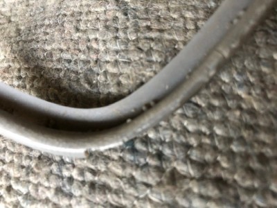

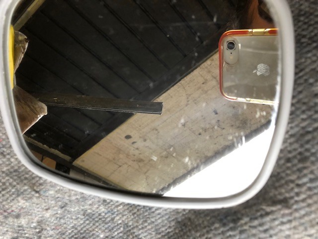

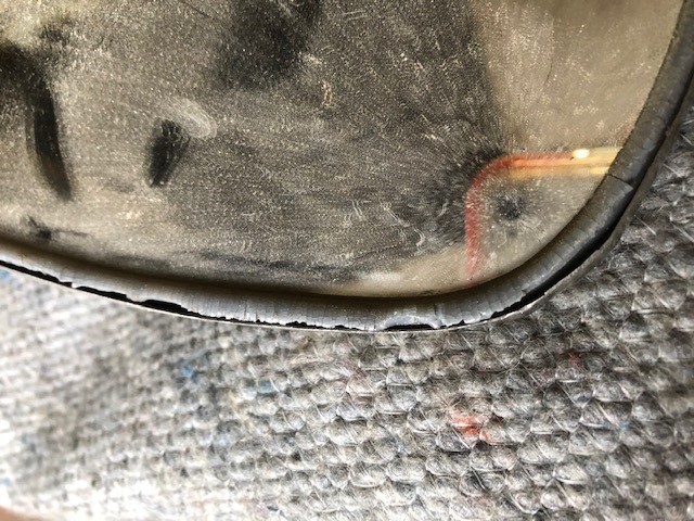

Manuel hat mich gebeten und autorisiert, in seinem Namen sein zuvor an mich gesandtes Feedback hier dem Forum zur Verfügung zu stellen. Unten auch die Fotos von Manuel (der die Keder übrigens beim Kübel einsetzt)
1:1 Zitat:
"Hallo Andreas,
frohes und fröhliches Fest. [...] hab die Keder mal eingebaut. Sie könnten ein Tick fester sitzen sprich schwerer rein gehen. Aber das hängt ja auch vom Glas ab.Das habe ich beim Glaser machen lassen und es ist dem Original identisch. Sie ließen sich sehr leicht in die Fassung drücken.
DANKE! Das du diese Käder anbietest.
Bin auf die Langlebigkeit gespannt.
In diesem Sinne
Frohes Fest.
Gruß Manuel
Kommentar von mir: es gab damals über die Bauzeit zig verschiedene Hersteller von Spiegelgehäusen, die untereinander eine Toleranz von 1-2mm haben. Daher muss ggf. bei den "groß" ausfallenden Gehäusen das Glas mit einem hinter das Spiegelglas geklebten steifen Kunststoff unterfüttert werden um die Klemmwirkung des Keders zu unterstützen.

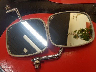

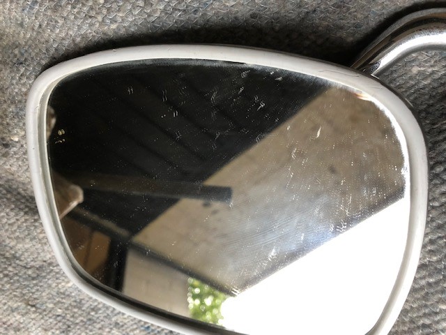

Aufgrund des Wunsches nach Anschauungsmaterial hier mal meine eigenen Spiegel zur Ansicht; vorher nachher im direkten Vergleich:
