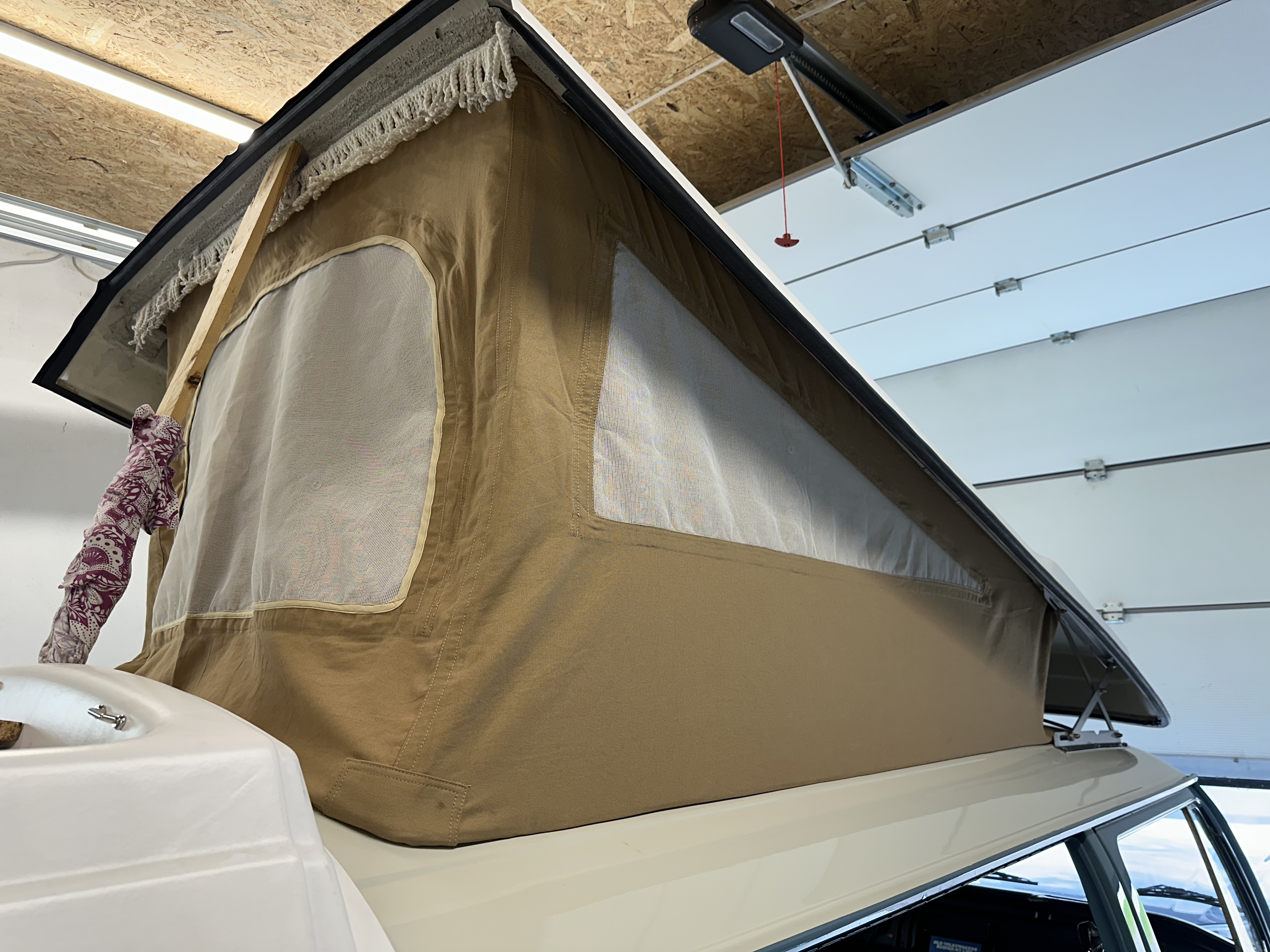

Bevor ich es morgen vergessen habe.

kannsnichlassen hat geschrieben: 24.07.2024 21:15 Bevor ich es morgen vergessen habe.
Vielen Dank Helmut!
Das sieht wirklich gut aus, lediglich an die weißen Netze muss ich mich wohl gewöhnen, die waren bei meinem alten in der gleichen Farbe wie der Zeltstoff (beige).
Hat noch jemand Fotos vom Serial-Kombi Zelt mit hinten angeschlagenen Dach :D ?

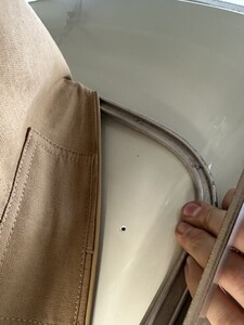

ich habe dieses Wochenende (vorerst vergeblich) versucht bei meinem 1973er T2 B Westfalia, Dach vorne angeschlagen, den neuen Zeltstoff für das Aufstelldach zu montieren.
Das Dachzelt ist von Serial Kombi, die teurere Variante.
Holz am Dach, wie original, 1x umgeschlagen und mit dem Kunststoff Band fest getackert.
Die Seiten mussten wir mit 2 Personen schon sehr stramm ziehen, damit es bis in die vorderen Ecken reichte.
Nun das Problem beim verschrauben der Aluleiste auf der Dachhaut, hinten soweit alles in Ordnung, in der vorderen Ecke fehlt massig Stoff, siehe Bild.
Zum Verschrauben der Aluleiste habe ich das Dach 4cm tiefer abgesenkt und mittels Holzlatte abgestützt, als die Höhe der originalen Dachstützen.
Gibt es jemanden der sowas schonmal hatte?
Bevor ich es mit einer Reklamation beim Händler versuche wollte ich zumindest fragen.
Danke vorab für eure Meinung

Verstehe ich das richtig, dass das Zelt unten zu eng ist fur die Aluleisten ganz unabhängig vom Spannen durch das Aufstellen?

Hey Stefan,
ich versuche selbst noch das Problem zu finden, bzw. einen Montagefehler auszuschließen.
Untenabhängig von dem wie weit das Dach ausgestellt ist, der unteren Ausschnitt ist dermaßen eng das ich die Aluleiste nicht gelegt bekomme.
Ich baue den Faltenbalg das erste Mal ein, ich weiß nicht wie stramm das alles gehen muss.
Aber die fehlenden 8-10cm vorne um, um die Aluleiste und dann drunter zu kommen, weiß ich nicht wo ich die hernehmen kann.
Sebastian

Hallo Sebastian,
ich habe mir mal dein Bild angesehen und meine, dass der vordere Stoff nicht genug gespannt wurde, die Naht muss nach meinem Verständnis genau in der Radienmitte sitzen. Siehe hierzu meine Markierungen auf dem Bild. und anschließend muss auch der seitliche Stoff nach hinten gezogen werden (unter der Aluleiste). Auf die Weise solltest du genügend Stoffmaterial "gewinnen" um am Ende die Stoffbahn überall unter die Aluleiste zu bekommen.
