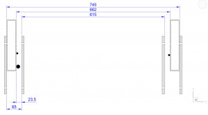

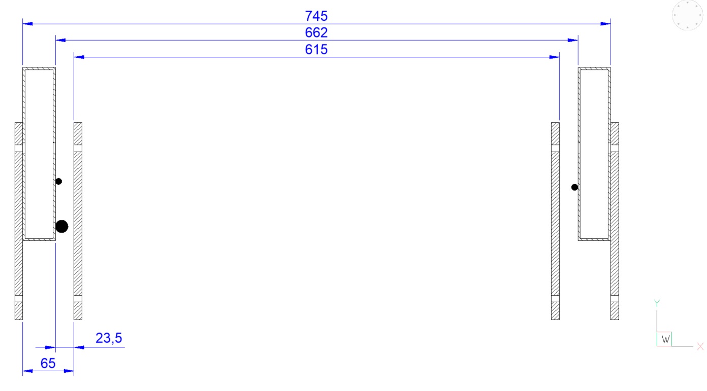

Hallo Matthias
Ich habe ja auch den Kühler-Halter von dir und bin jetzt dazu gekommen diesen einzubauen. Ich habe eine Skizze vom Rahmen meines 69ers gemacht, damit du weißt was die anderen meinen: Der Rahmen ist breiter, die Kupplungsseilführung ist im Weg und bei mir noch links ein Elektrokabel (Zusatzinstrumente) und eine Benzinleitung rechts (Standheizung)
Ich werde das Problem mit gedrehten Aluhülsen lösen:
D30 x d8.5 x 23.5 (2x für Oben)
D30 x d8.5 x 65 (2x für Unten)
Die Löcher im Rahmen sind beidseitig D14mm
Die von dir mitgelieferten 8er Schrauben können weiterverwendet werden trotz Hülsen, diese sind lang genug.
Alles natürlich ohne Gewähr - nur mit dem Meterstab gemessen - ist ja keine Raketentechnik.
Gruß, Niko

Danke für die Rückmeldung und die Maße! Der Rahmen der T2a ist also 47mm breiter, das ist eine ganze Menge.
So wie es auf deiner Zeichnung aussieht hängt der Ölkühler jetzt aber viel zu tief, eigentlich sollte die obere Verschraubung ja über den Rahmen und nicht hindurch? Waren da denn Bohrungen? Durch deine Distanzstücke klemmt der jetzt doch auch gar nicht flächig , ich befürchte da eher eine Affenschaukel? Da müsste man die untere Verschraubung höher in Richtung Unterkante Rahmen setzen und statt den beiden 65mm Distanzstücken mit zwei weiteren 23,5mm arbeiten, das fällt mit jetzt dazu ein. Ich lasse mich aber auch gerne von deiner Lösung überzeugen, ein paar Fotos wären super...

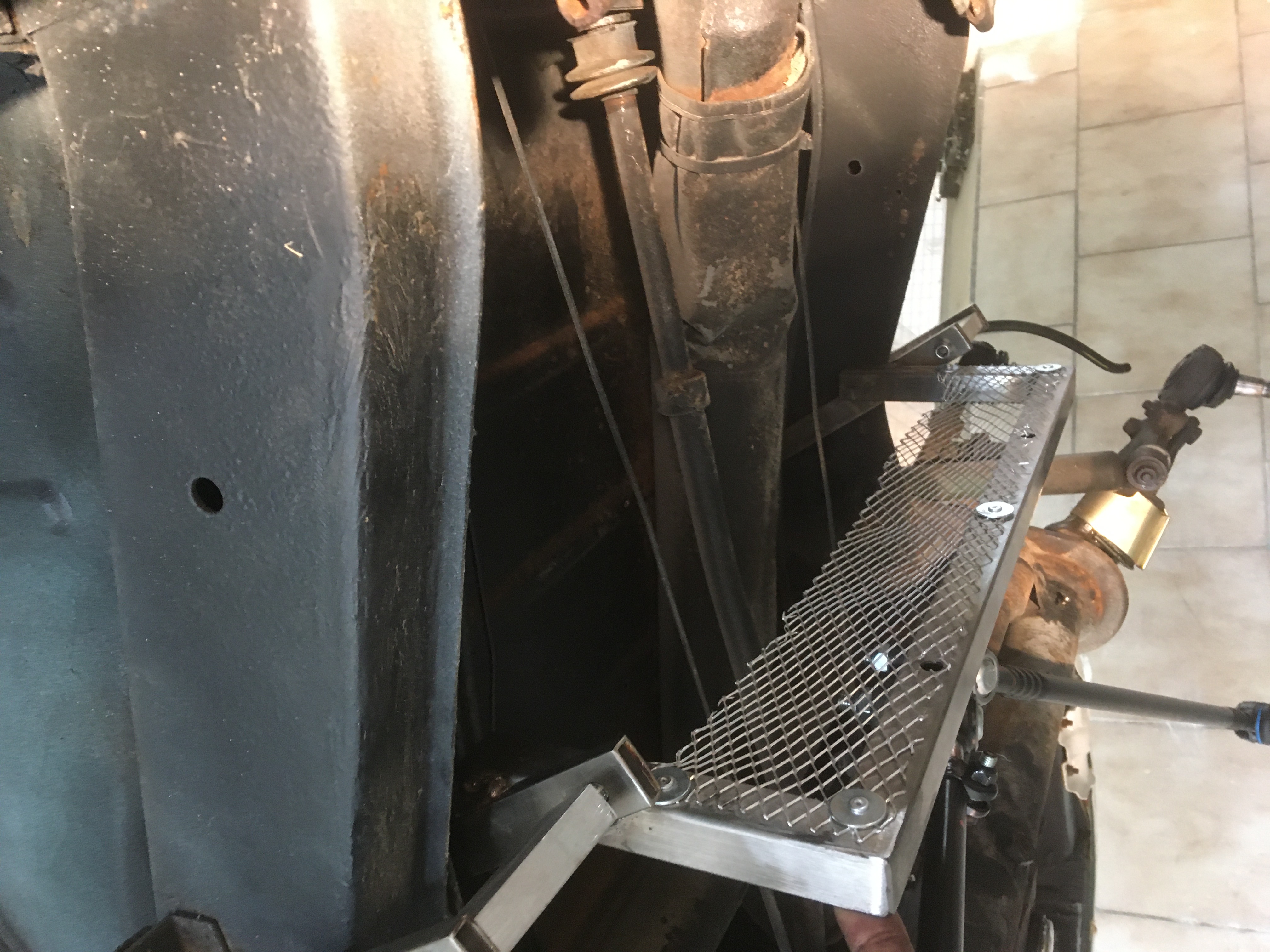

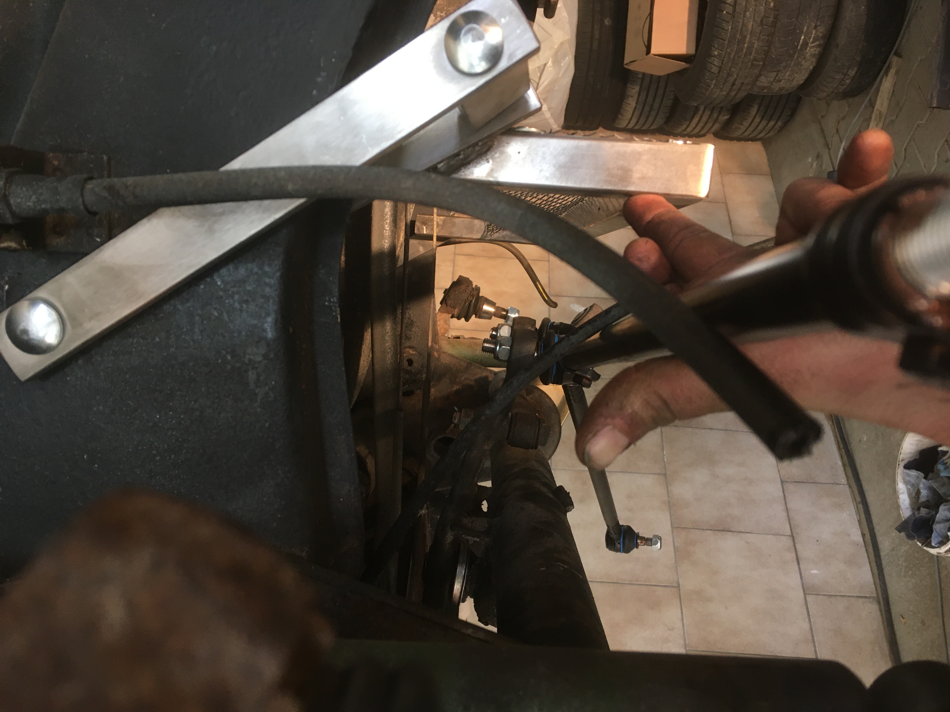

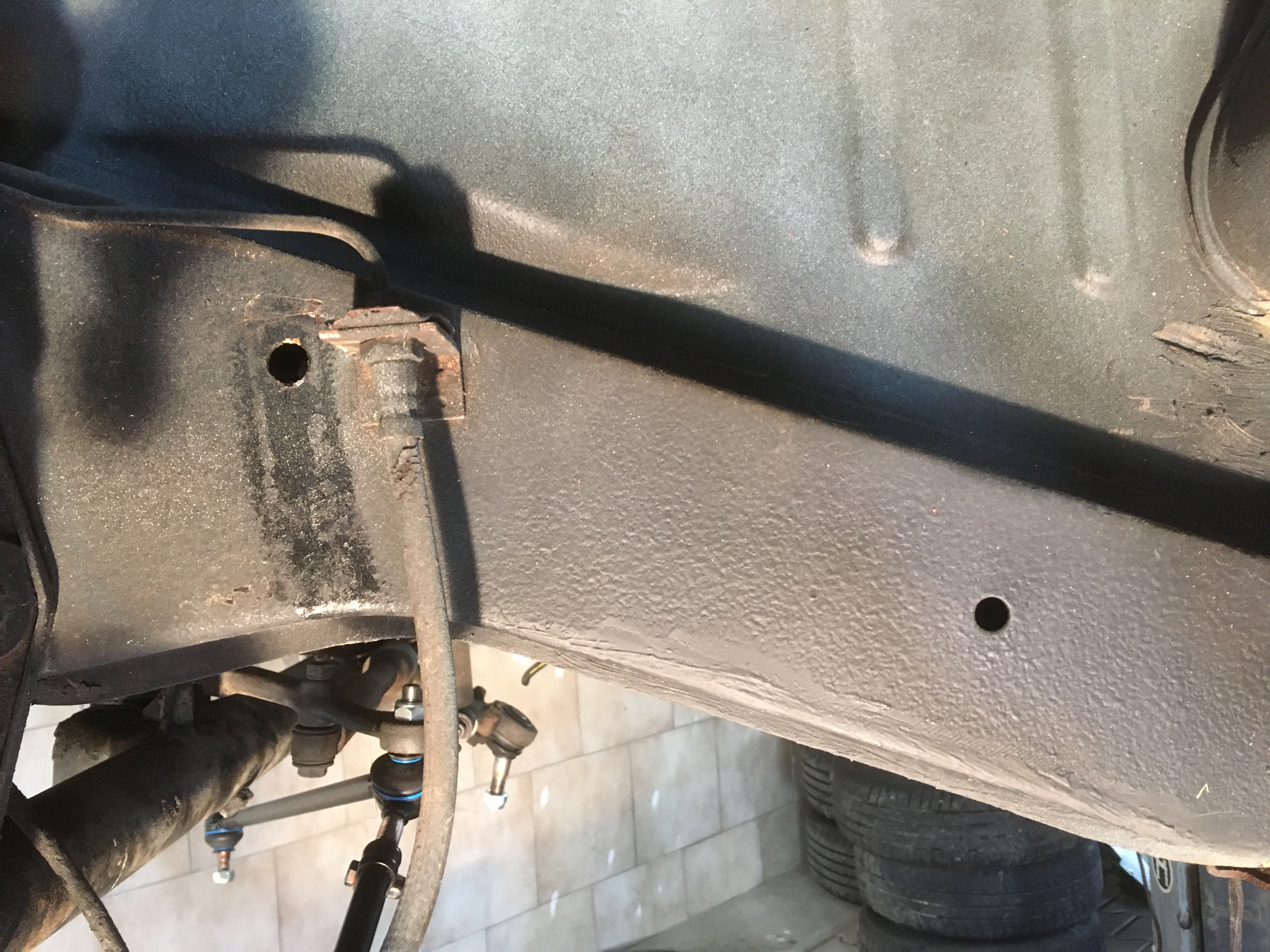

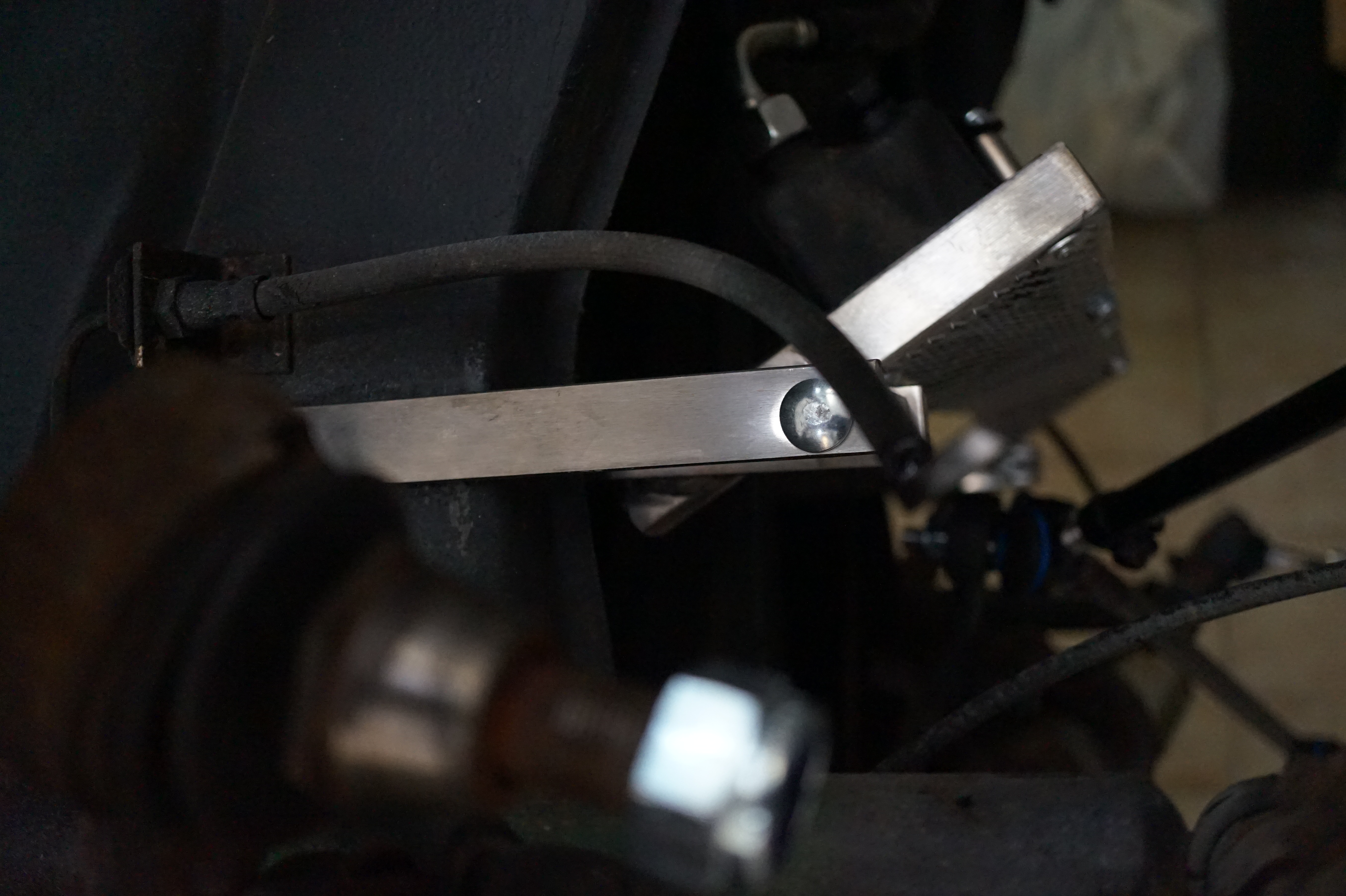

Frank_Hopfner
Beiträge: 800
Registriert: 20.11.2012 19:59
Re: Halterung Zusatzölkühler
Beitrag von Frank_Hopfner »

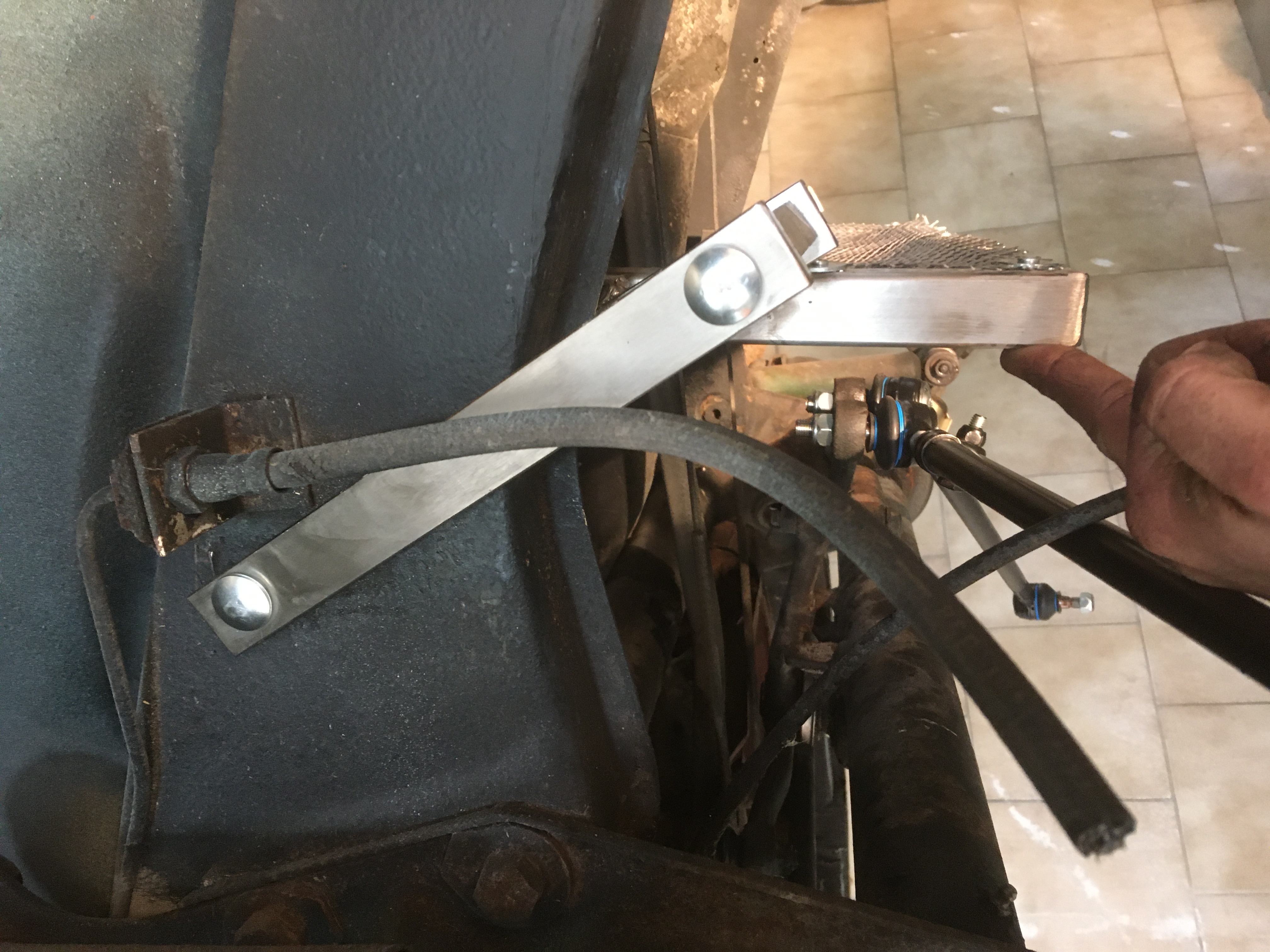

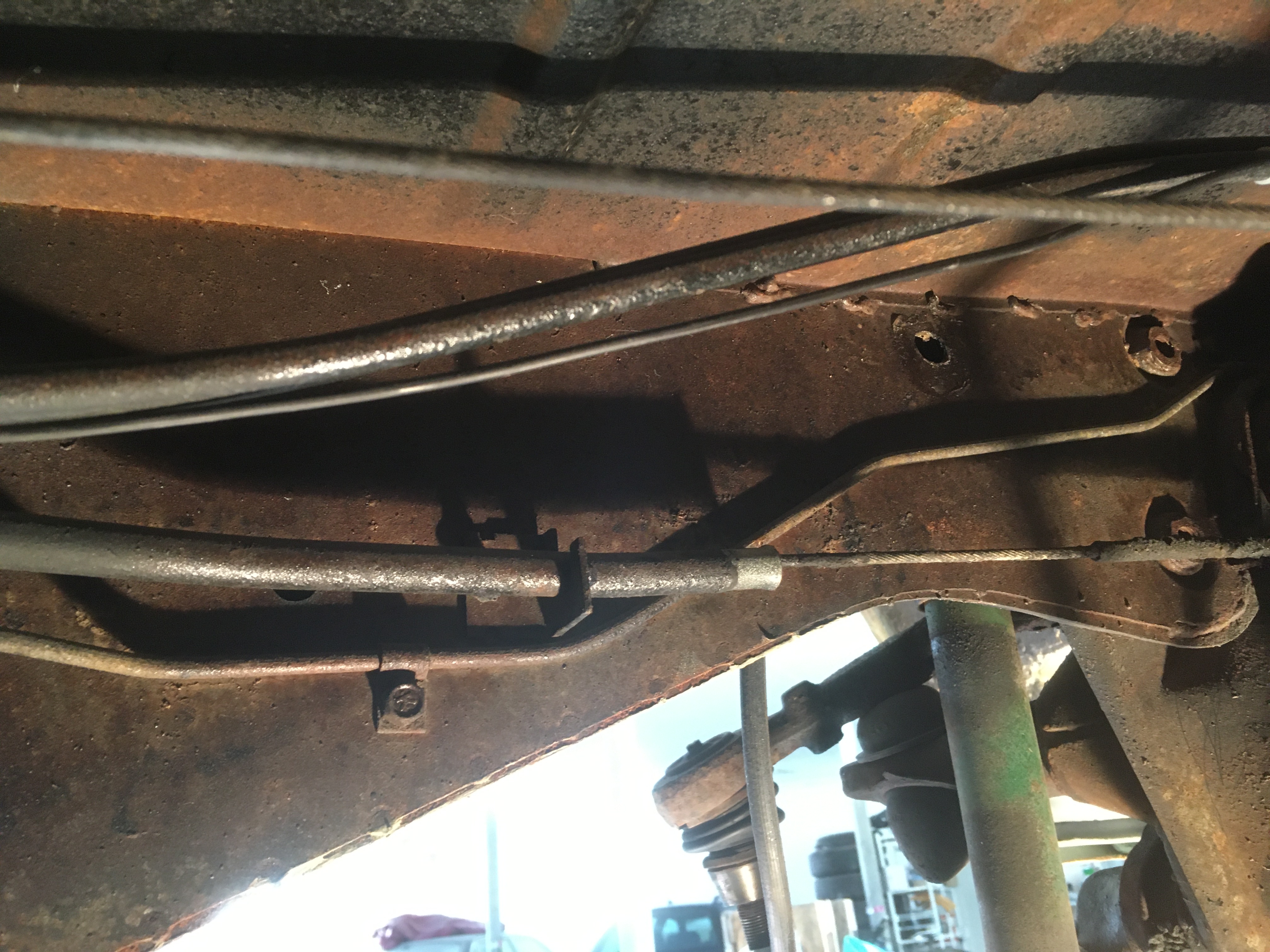

Hallo Matthias.
Ist doch nicht alles so einfach wie gedacht.
1. Wenn ich die Löcher wie angedacht verwende (die Löcher sind beim a VOR dem Halter der Bremsleitung) kollidiere ich mit den Spurstangen (die ich bei meinem letzten Post noch nicht drin hatte)
2. Jetzt kann ich das Loch wie bei 1. verwenden, aber den Kühler HINTER den Rahmen setzen. Das würde aufgrund des Hebelarms zu der Affenschaukel führen, die du bereits angesprochen hast.
3. Weiter hinten im Träger ist noch ein Loch. Wenn ich das verwende komme ich deutlich zu weit nach unten, sogar unterhalb des Querträgers auf Höhe der B-Säulen. Außerdem ist Links Innen hinter dem Loch die Kupplunsseilführung.
4. Ein Loch oberhalb des Trägers (wie beim B) bohren ist auch nicht so einfach: Das Bodenblech des Fahrerhaus-Zwischendurchgangs ist beim a anscheinend Tiefer. Verwende ich die Position beim B lande ich im Innenraum!
Wie haben die A-Fahrer, die deinen Halter verwenden denn das Problem gelöst? Vieleicht meldet sich ja jemand hier.
Gruß, Niko
Matthias S.
Beiträge: 1654
Registriert: 24.08.2012 21:21
Beitrag von Matthias S. »
Hallo Niko, so wie ich das auf den Bildern sehe musst Du weiter nach hinten, der Rahmen kommt ja runter, und da dann halt die beiden Löcher wie beim B bohren.
Grüße, Matthias

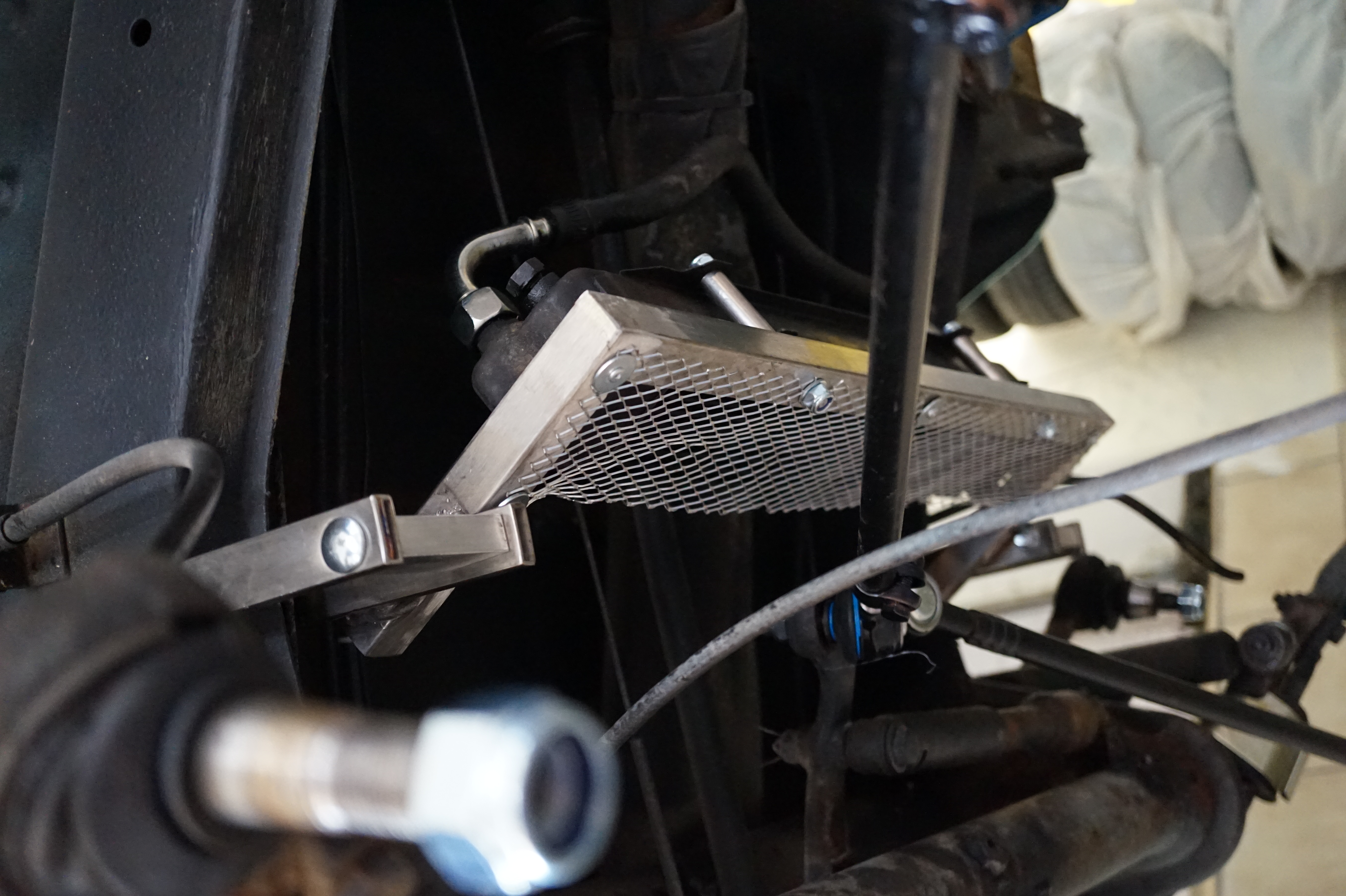

Ist der Sinn hinter dem Halter nicht der, dass man keine Löcher bohren muss?
Beim Personentransporter vom T2a ist noch die Warmluftführung für den Fahrgastraum im Weg. So ist es bei mir. Ich hab den Kühler jetzt mit Winkeln und ner Alustange festgeschraubt. Gibt definiv schönere Lösungen und da muss ich auch nochmal ran, der hängt zu tief und hat schon was abbekommen...
Gruß Jan

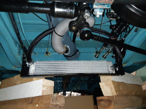

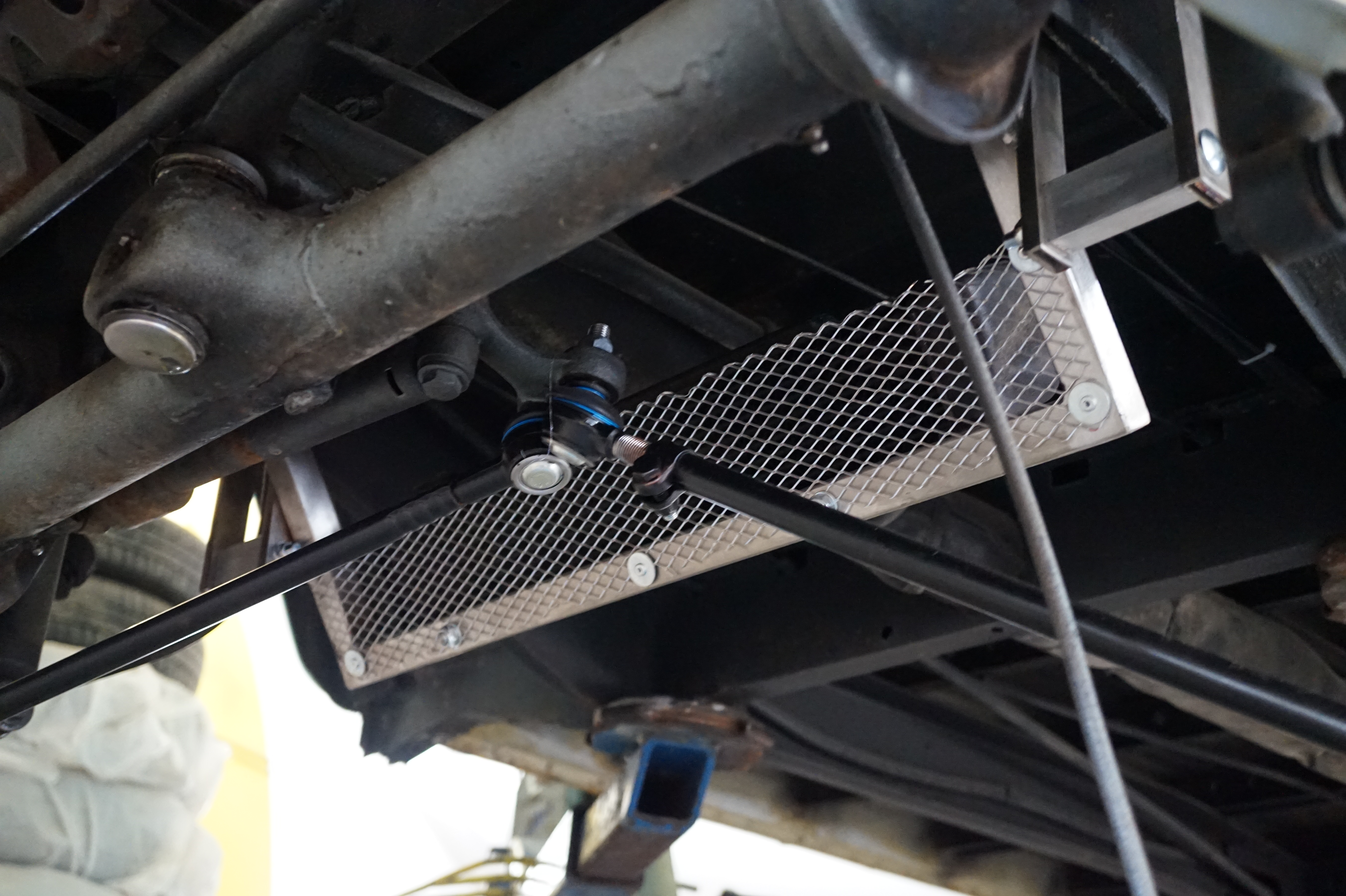

Clas
Beiträge: 848
Registriert: 10.08.2019 09:44
IG T2 Mitgliedsnummer: 214
Beitrag von Clas »
Ja, ist nicht so einfach.
Ich hab lange gebraucht eine Lösung zu finden die möglichst hoch ist.
Irgendwas ist immer im Weg......
Clas
Matthias S.
Beiträge: 1654
Clas deine Lösung sieht sehr sauber aus, Respekt für dem sauberen Unterboden! Das hängt mir aber viel zu tief, nicht jeder braucht Offroad, aber es könnte ja auch mal was auf der Autobahn liegen.
Jan hat natürlich recht, der Sinn meiner Halterung ist dass er ohne zu Bohren montiert wird. Aber eben nur bei den B und Niko hat sich für ein A entschieden. So zwei Löcher an einer Stelle wo es später sowieso welche gab tun ja keinem weh.
So sieht es beim Baujahr 77 aus, man sieht im Vergleich zu Nikos Bilder deutlich, der Rahmen ist im Zuge der passiven Sicherheit deutlich dicker geworden, zu der Zeit wurde da viel verbessert. Ich meine aber das haben die 70/ 71er auch schon, seit der Y-Rahmen eingeführt wurde. Vielleicht kann das einer bestätigen.
