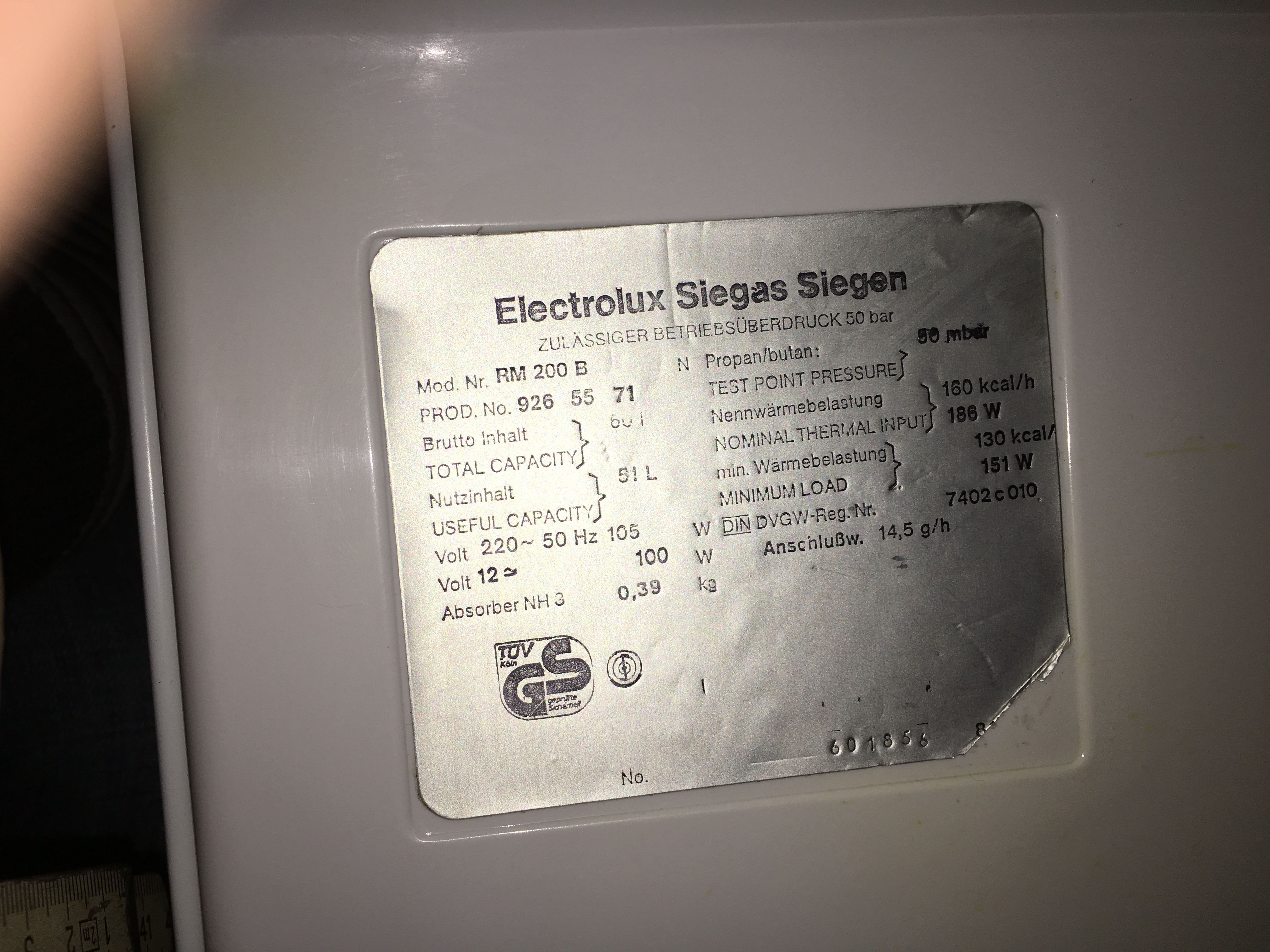

Ich weiß nicht genau, ob ich hier richtig bin. Ich probiere es einfach mal.
Ich habe folgenden Kühlschrank:
Leider darf ich ihn nicht mehr auf Gas (50mbar) betreiben.
Daher habe ich ihn bisher nur auf 230V/12V betrieben. Nicht wirklich effektiv.
Der 230V-Anschluss haut mir jedes Mal die Sicherung raus (mal wieder; hatte ich schon mal und das Kabel ausgetauscht). Jetzt leider schon wieder irgendwas. Also wieder alles ausbauen, wieder durchmessen und schauen, woran es liegt. Und das alles für was?! Für einen Kühlschrank, den ich eh nicht auf Gas betreiben kann?!
Daher will ich jetzt was tun/ändern.
Ich brauche eine Lösung, die mir die Möglichkeit gibt, den Kühlschrank auf Gas laufen zu lassen. Oder eben raus schmeißen und gegen eine Kühlbox austauschen.
Allerdings finde ich (am liebsten gebraucht; z.B. Kleinanzeigen) keine Box, die auf 30mbar läuft und, ich habe nur einen begrenzten Platz von (BxTxH) 49,5x50x60,5.
In der Breite könnte ich evtl. etwas Holz weg nehmen und auf 50cm kommen. Aber das war es dann auch schon. Ist halt der Platz, wo der Kühlschrank jetzt auch steht.
Hat irgendwer ein Idee oder Lösung für mich uns mein Problem?
Ich danke euch schon mal.

slashman78 hat geschrieben:Ich weiß nicht genau, ob ich hier richtig bin. Ich probiere es einfach mal.
Sascha
Da passt doch so ziemlich jeder 50l
Dometic, Engel und Co. Kompressorkühlschrank rein, oder muss es Gas sein?

slashman78
Beiträge: 424
Registriert: 09.01.2008 08:06
Re: Suche Alternative für Westfalia Berlin Kühlschrank
Beitrag von slashman78 »
Jo, ich würde gerne (zusätzlich) auf Gas gehen.
Sascha
Powdersurfer
Beiträge: 26
Registriert: 07.06.2017 09:14
Beitrag von Powdersurfer »
slashman78 hat geschrieben:Jo, ich würde gerne (zusätzlich) auf Gas gehen.
Sascha
Zusätzlich zu Kompressor geht Gas nicht. Entweder Absorber mit Gas - die kühlen dann halt nur auf Gas wirklich gut oder Kompressor 12V mit entsprechend solider Versorgerbatterie und eventuell Solar?!
