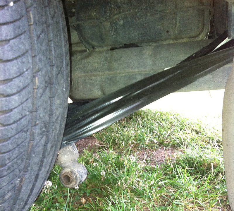

Bin mal ab Mazedonien bis ca. Neusiedler See 1000 km mit Gaffa-Tape hochgebunden hintern Stoßdämpfer meist auf Autobahnen zurückgefahren... so schlimm ist das nicht. Alles nur Luxus-Ausstattungaircooled68 hat geschrieben: ↑28.06.2023 21:09Ist doof unterwegs ne Schraube zu verlieren. Ist mir zwar nicht passiert, ...
