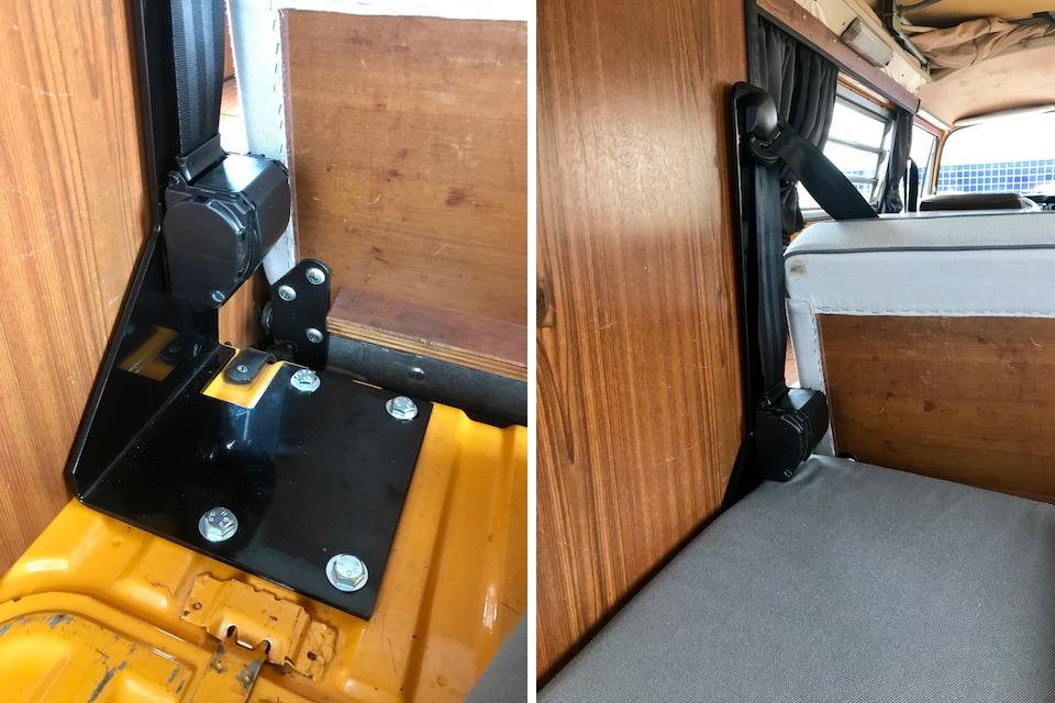

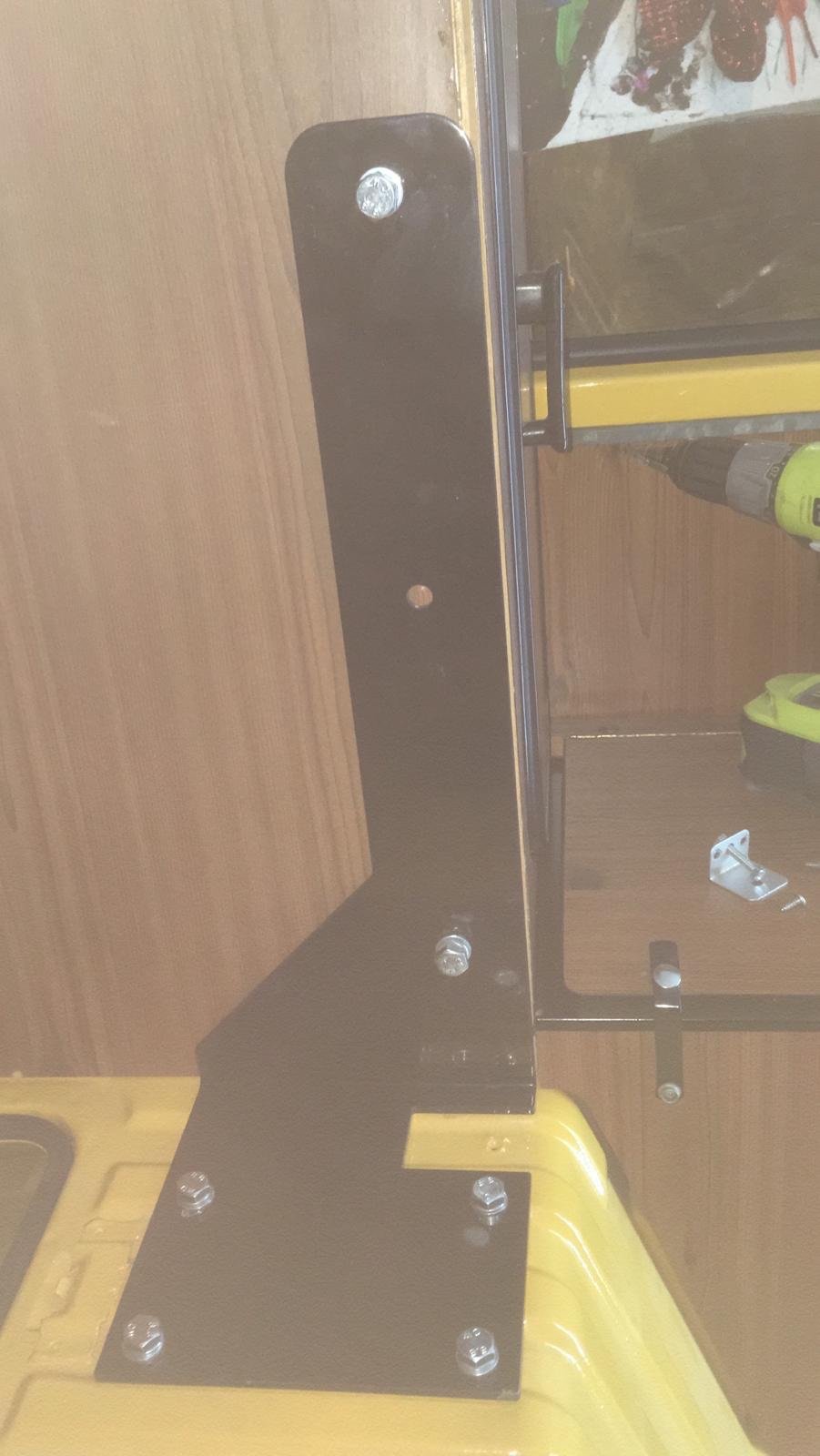

in meinem T2A habe ich links das Teil von Andreas verbaut. Jetzt fehlt mir noch eine Lösung für rechts. Unsere Tochter wächst langsam aus dem für Beckengurte geeigneten Römersitz raus.

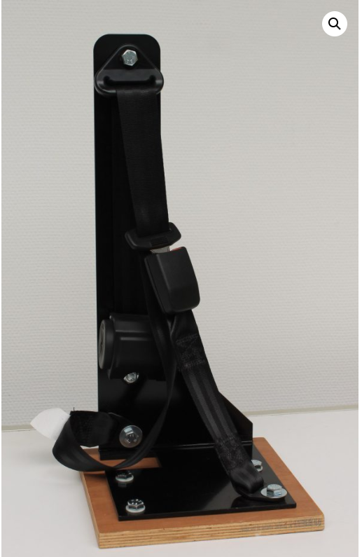

Ich habe im Netz dieses Teil von Reprowesty gefunden.
https://reprowesty.com/product/vw-t2a-m ... ts-gordel/
Ich denke wenn man die Befestigung durch den Kofferraumboden bohrt und von unten eine massive Platte mit Einschweißmuttern verschraubt sollte es ja zumindest unten stabil angebunden sein.
Leider fehlt eine Abstützung auf halbe Höhe analog zu dem linken Teil.
Die Bilder zu der spiegelbildlichen Variante mit Schrank links habe ich von Reprowesty bekommen. Hat jemand schonmal das Teil hier von Reprowesty verbaut oder vielleicht eine bessere Idee?

Ist wohl besser als nix, aber ein zugelassener Gurtpunkt ist das wohl nicht.
Meine Sorge wäre auf jeden Fall die enorme Hebelwirkung die auf die Grundplatte eingewirkt in Form des Zuges nach oben bei den hinteren Schrauben. Keine Ahnung was der Kofferraumboden im Ernstfall macht...

Hi Steve,Steve hat geschrieben: ↑04.02.2024 11:29 Ich denke wenn man die Befestigung durch den Kofferraumboden bohrt und von unten eine massive Platte mit Einschweißmuttern verschraubt sollte es ja zumindest unten stabil angebunden sein.
so hat es zumindest @peitschle gelöst -> viewtopic.php?p=251426#p251426
@frostLEr hat den Halter auch verbaut… -> viewtopic.php?p=281122#p281122
Ich hab auch „amerikanische“ Lösungen gesehen, die den oberen Gurthalter am Schrank befestigt haben…
Olli

Ich glaube "zugelassene Gurtpunkte" gibt es in dem Sinne nicht, zumindest konnte ich vom TÜV nichts dazu finden. Wichtig ist es nur das richtige UNF Gewinde zu verwenden und den Punkt zu verstärken. Das richtige Gewinde hat der Halter von Reprowesty wohl nicht, das würde ich dann abändern. Oder kennst du da noch andere Infoquellen?bulli71 hat geschrieben: ↑04.02.2024 11:57 Ist wohl besser als nix, aber ein zugelassener Gurtpunkt ist das wohl nicht.
Trotzdem soll es natürlich auf jeden Fall stabil sein, eine große Stahlplatte auf der Rückseite hilft da schon ganz gut. Wenn der Motor und Tank usw. raus sind prüfe ich mal ob man das Teil noch zusätzlich anderweitig abstützen kann.
