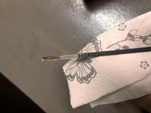

Zunächst habe ich das Öl auf 80 grad erwärmt und den Bus dann gerade abgestellt. Ölstand genommen:
Ich hatte ja zunächst 1,5 Liter rein gefüllt um dann in der Verzweiflung wieder 2 abzulassen..
Habe dann in 500ml Schritten nachgefüllt und stets den Motor zwischendurch mal angemacht um den Öldruck aufzubauen. Ganze 2 Liter später war es dann perfekt:
Ich habe also praktisch gestern nach meinen 1,5 Liter eigentlich den idealen Stand gehabt.

- Ich hatte den Anlasser Orgeln lassen können um die 1,5l in den zusatzölkreislauf zu pumpen. Bei angeschalteten Motor lief er sehr schlecht und das Öl wurde schaumig…
- der Motor und Öl war kalt (20W50 sehr zähflüssig)
- ich habe den Ölpeilstab im Ölrohr immer leicht und her gedreht, und nicht gerade herausgezogen. Dadurch Habe ich vermutlich Ölreste im Rohr abgesteift und diese fälschlicherweise als Ölstand interpretiert…
