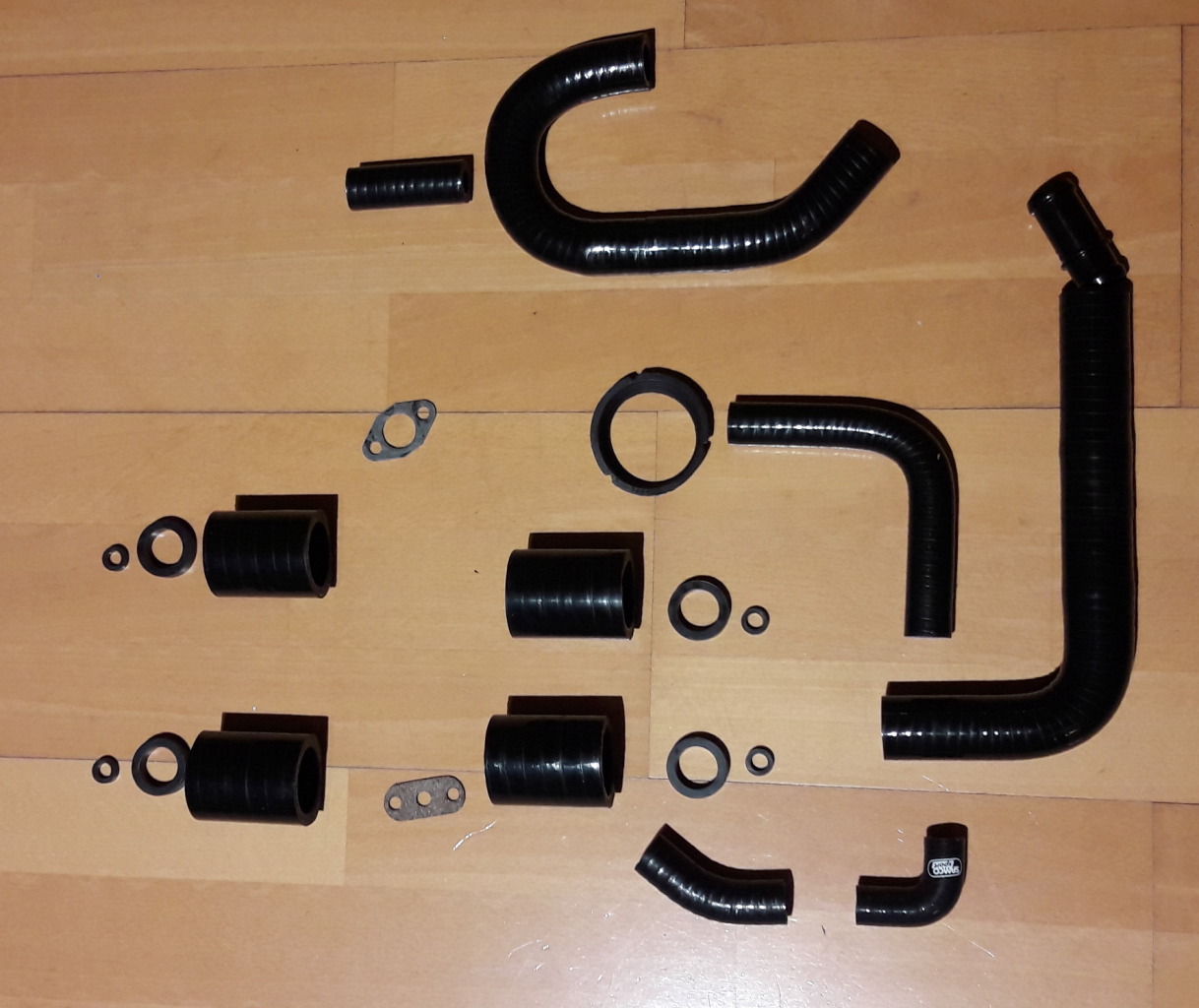

Ich habe jetzt mal ein nahezu Komplettpaket zum Abdichten des Einspritzers zusammen gestellt.
Im Set enthalten sind folgende Teile:
- Dichtungen Einspritzdüsen
- Dichtung Kaltstartventil
- Dichtung Abgasrückführungsventil
- Drosselklappendichtung
- Schlauch Motorgehäuseentlüftung
- Ein Ersatz für das oftmals weg gerostete Rohr für die Motorentlüftung im Ansaugschlauch (Nachbau aus Messing, da das Teil bei VW nicht mehr lieferbar ist)
- Schläuche rund um den Zusatzluftschieber (inklusive Ersatz für den anfälligen Gummi-Winkel)
- Schläuche am Unterdruckbegrenzer
- Schläuche für die Ansaugrohre
Mit diesem Set kann man aus meiner Sicht 99% der Falschluftprobleme des Einspritzers in den Griff bekommen.

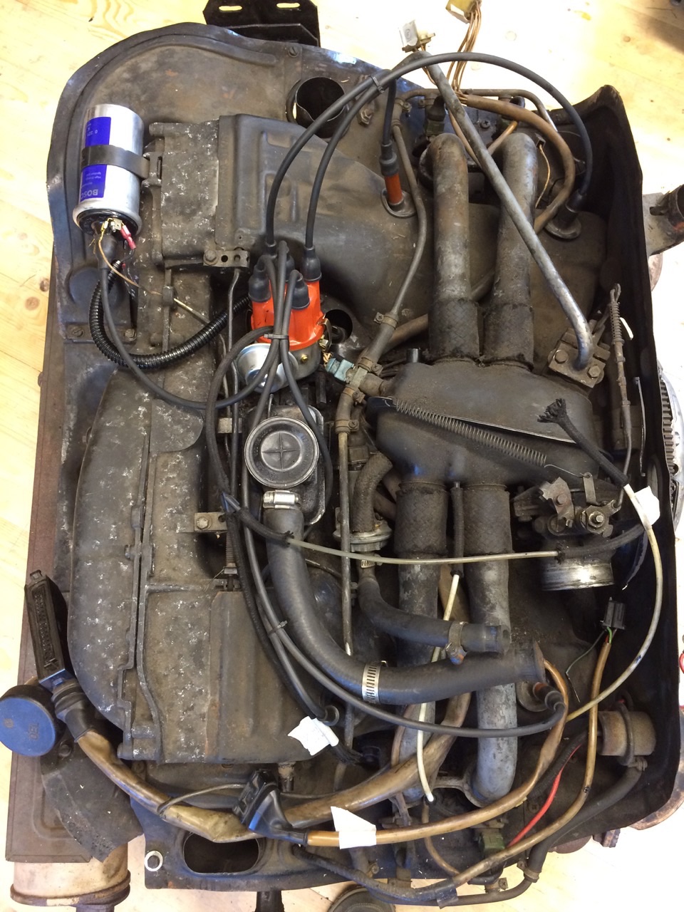

Komplettiere gerade meinen GE Motor.
Der war ja nie ganz komplett. Kann mir jemand vieleicht an einem Bild zeigen wo der Zusatzluftschieber sitzt und befestigt ist.
Danke
Thomas R.
Beiträge: 389
Registriert: 01.03.2015 14:29
Re: [Workshop] US Einspritzer
Beitrag von Thomas R. »
Hallo Micki,
Etwa in Bildmitte, leicht nach unten versetzt.
Für die Befestigung ist unter dem Schieber ein Haltblech mit zwei Gewinde.
