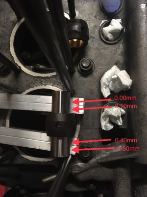

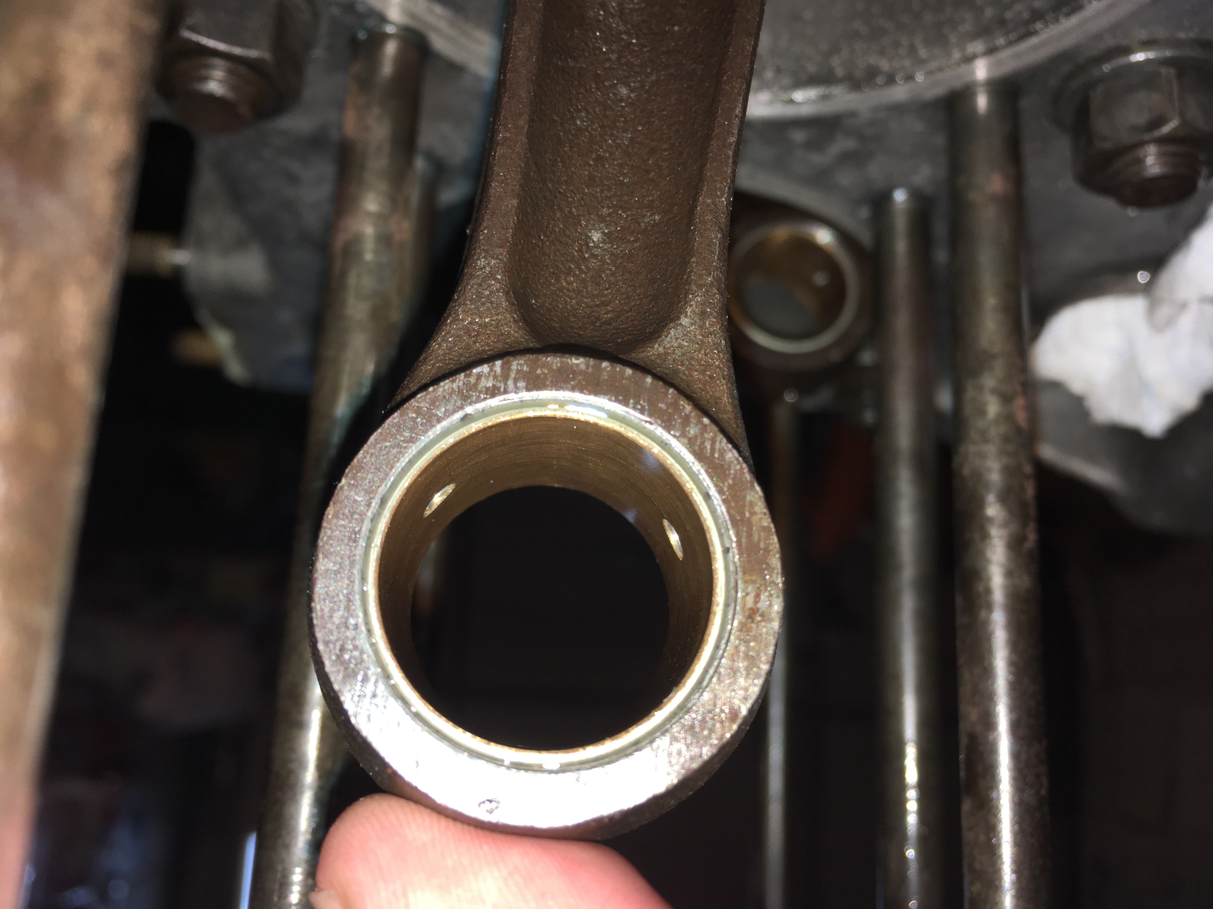

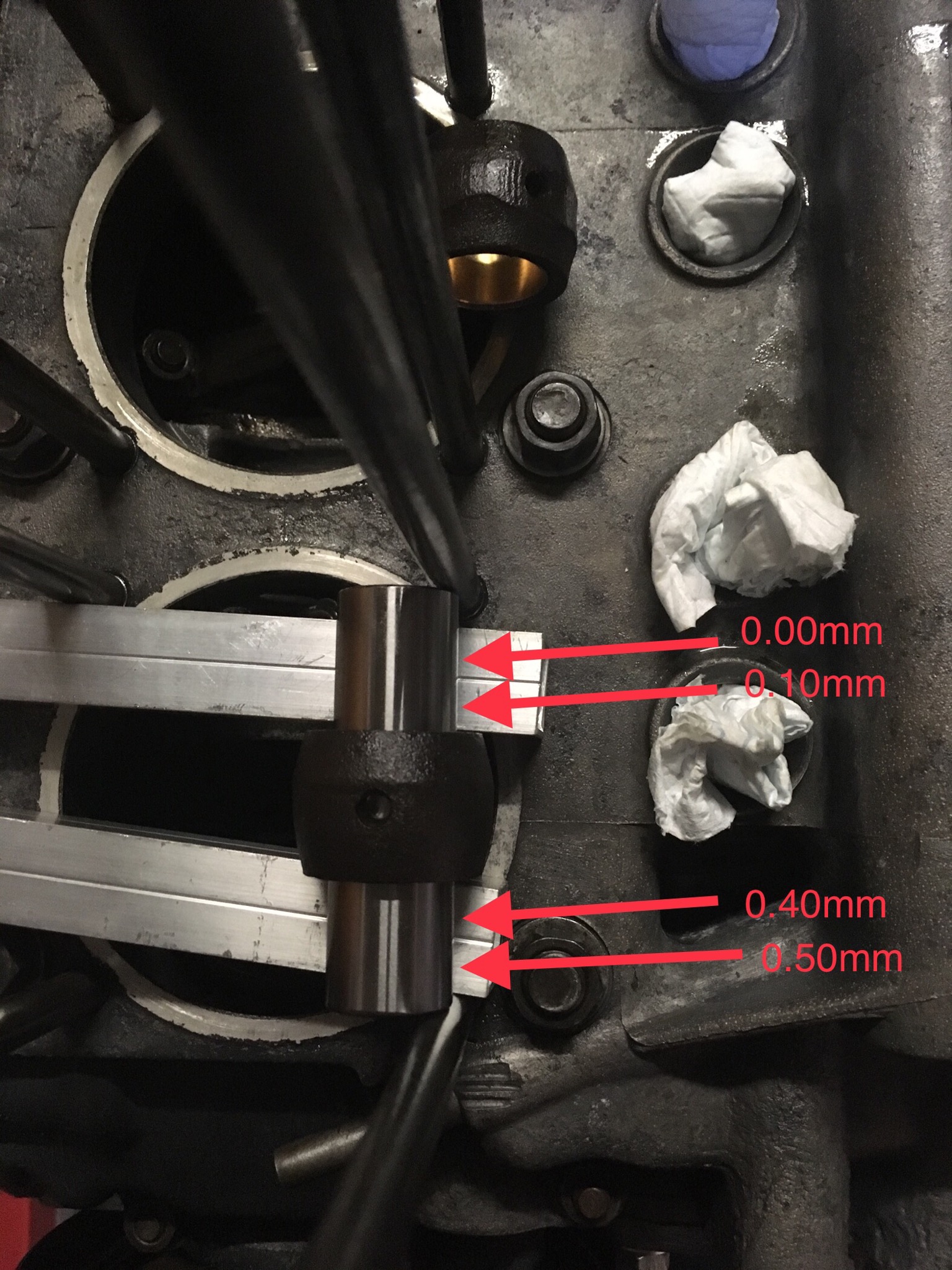

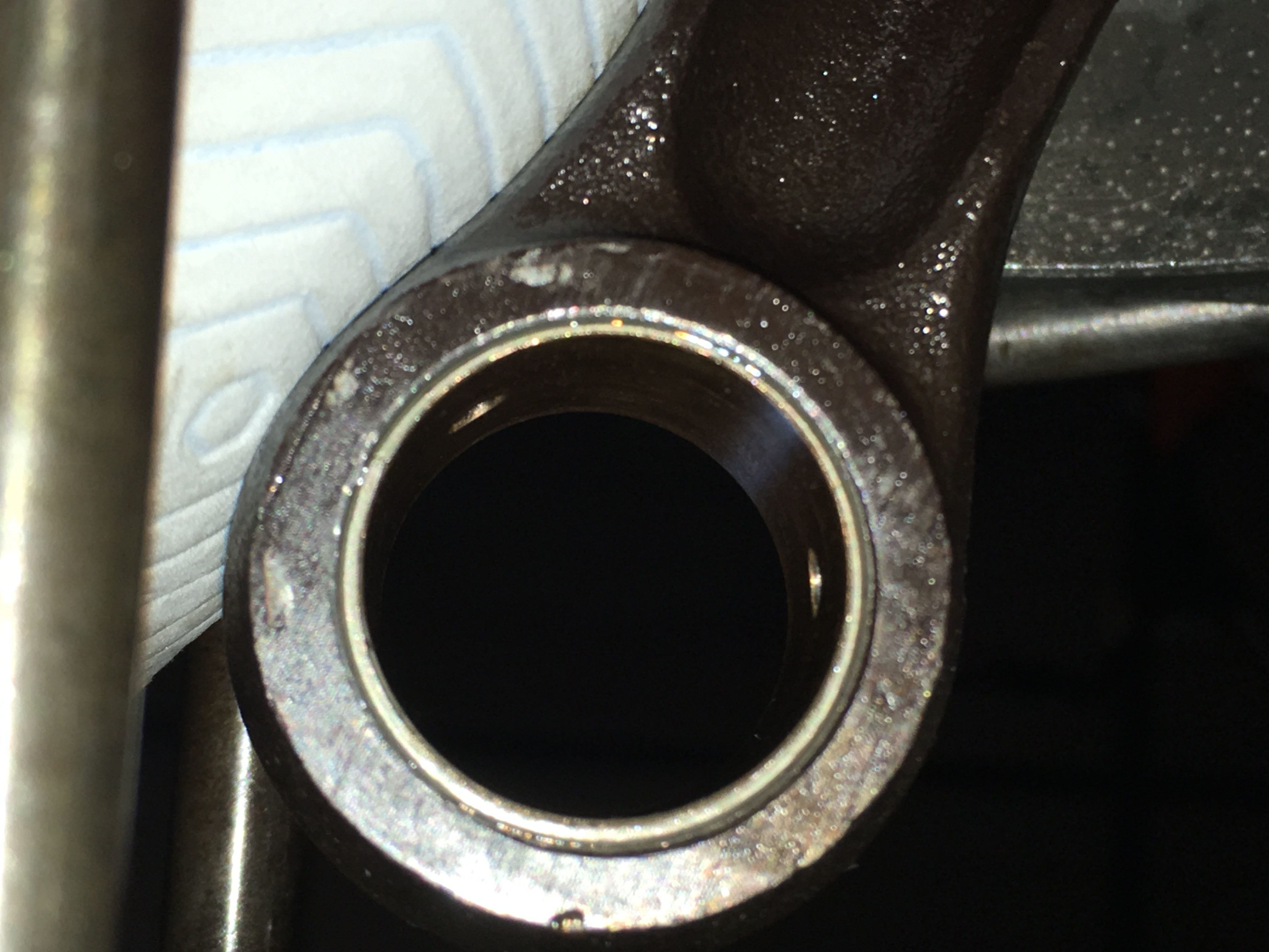

Bin vom Schock erholt, musste natürlich dem wahren Grund nachgehen.
Also Zylinder u. Kolben weg.
Erstmal die Zylinderauflageflächen wiederholt mit Haarlineal geprüft und sind passen sehr gut.
Dann mit einer rudimentären wie unkonvetionellen Prüfung den Fehler ziemlich eindeutig aufgedeckt: Die Masse zwischen Vierkant und Kolbenbolzen sind mit Fühlerlehre genommen, ausser beim Anschlag natürlich (bei 0.00mm).
Beim „guten“ Nachbar-Pleuel lässt sich die Fühlerlehre mit dem dünnsten Blatt (0.05mm) niergends dazwischen schieben.
So sieht die Buchse beim Problem-Pleuel aus: So beim Nachbar: Der Motorbauer ist angeschrieben

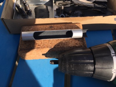

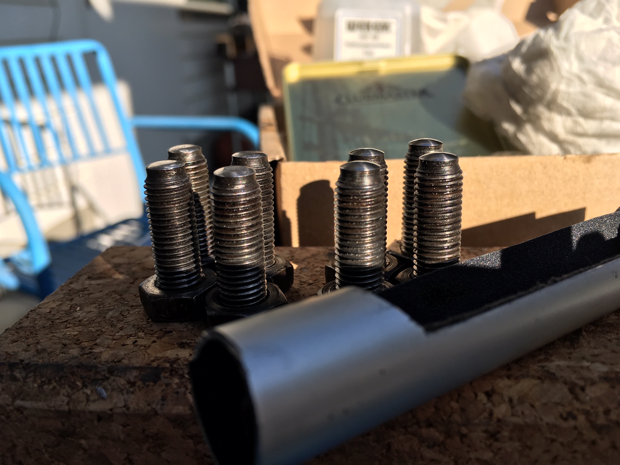

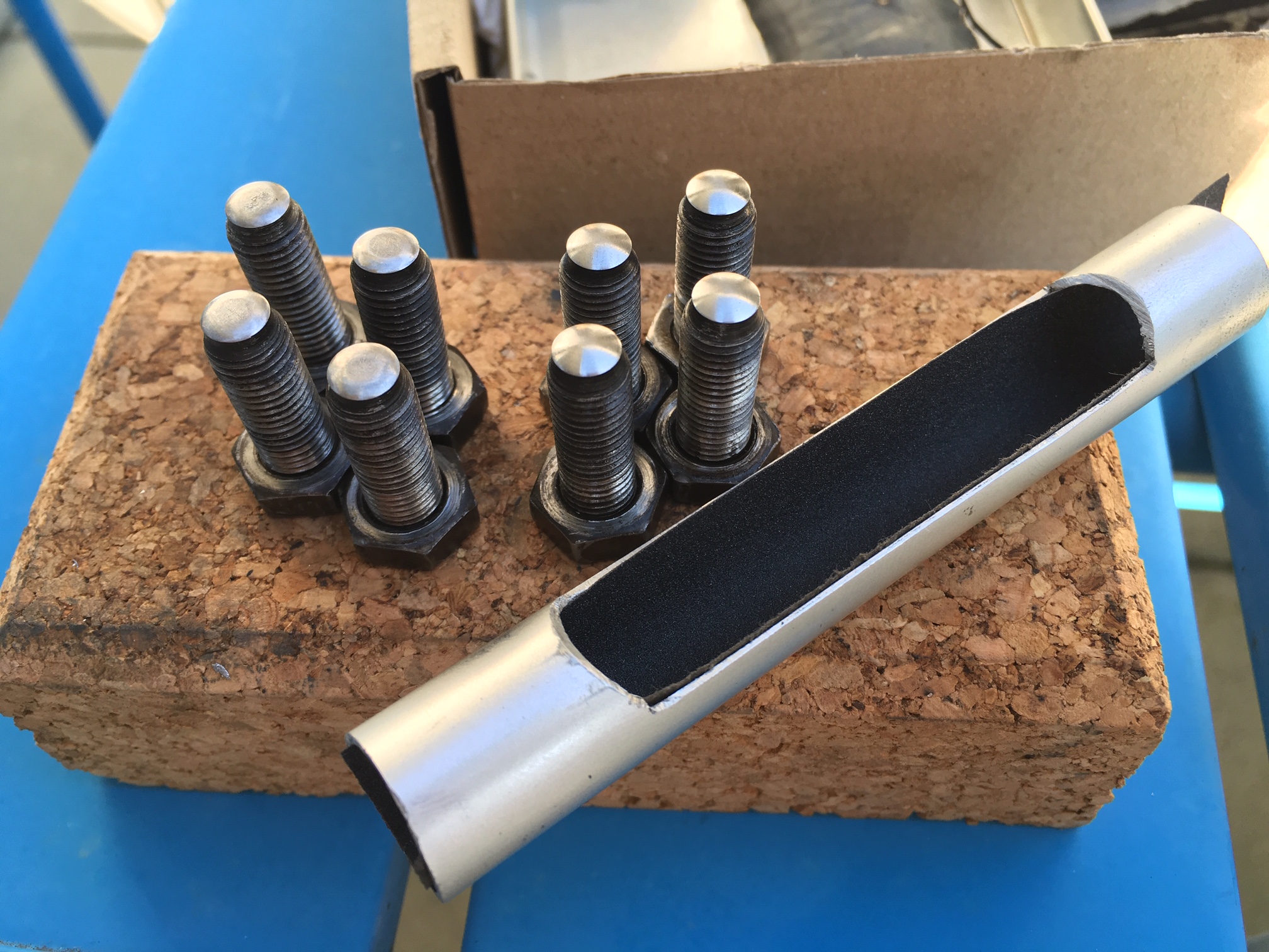

Egal, hab mich für ein Selbstbau-Hilfswerkzeug entschieden, um die Einstellschrauben wieder in Form zu bringen.
Ist so gut wie gratis, aber doch sehr wirkungsvoll: - Aluröhrchen (Innendurchmesser 13mm) mit kleiner Handsäge aufgeschlitzt
- 320er-Schleifpapierstreifen rein (muss nicht mal aufgeklebt werden)
- ein bisschen Öl drauf
- Einstellschraube in Akkuschrauber einspannen
- Im Schlitz hin- und her fahren bis vollständig ballig
- Fertig
Hier ein paar Resultate:
Oder meine Fragen sind zu banal
- Fertig

Schön das Du die Schrauben wieder ballig bekommen hast. Dann passen sie auch besser in den Abfalleimer. Die sind oberflächengehärtet. Nach deiner Bearbeitung wird davon nix mehr da sein.
Kauf Dir neue. Für ne Typ 1 ist der Preis die Mühen auf keinen Fall wert.

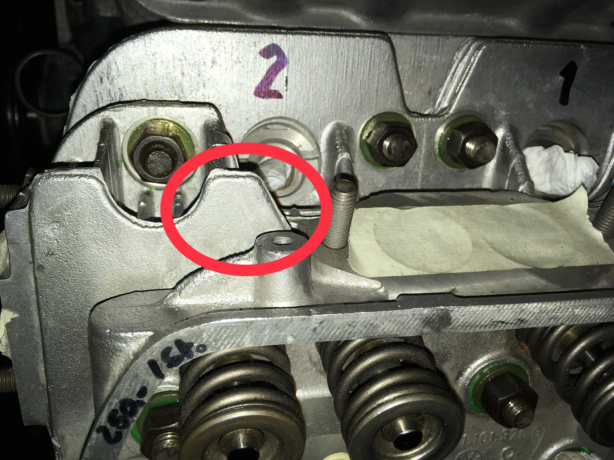

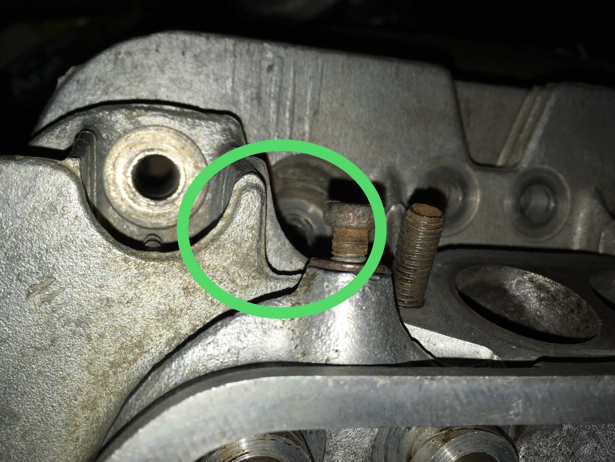

Hallo Leute, heute wieder mal Zeit gefunden um am Ersatzmotor weiter zu machen.
Rechte Zylinderseite fertig verbaut (Dichtmittel an Zylinderfüsse, Idiotenblech, Stösselschutzrohre, Zyliderkopf).
Dann probehalber die Zylinderabdeckung dran halten wollen. Passt nicht richtig drauf
Der Grund ist auch schnell gefunden gewesen.

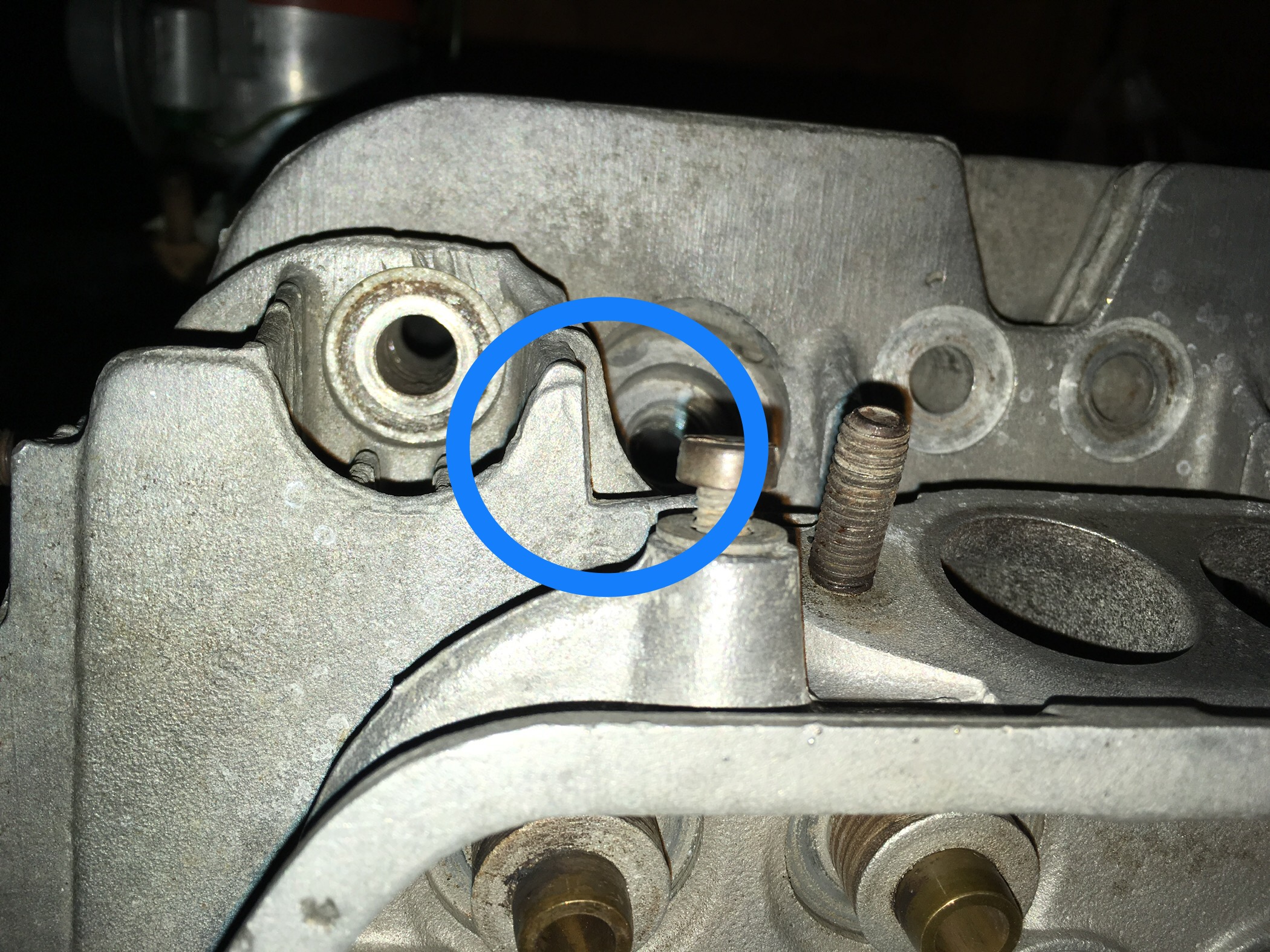

Die neuen VW-Austausch-Zylinderkopfe (von VW mit Tinte 311 101 375 D angeschrieben, eingegossen ist aber 311 101 376 G) haben an diesen Stellen eine etwas grössere Kühlrippe, genau da stösst die Abdeckung an: Zum Vergleich einer der Alten (043 101 375 R): Und der andere Alte (311 101 375): Beim Alten 043er eine kleine Kühlripoe, beim Alten 311er ist die Kühlrippe sichtlich ausgesägt/gefrässt damit die Abdeckung drauf passt.
Scheint als ob es ein Typ-3-Merkmal ist, da muss ich also noch Hand anlegen.
Aber weiss vielleicht jemand, ob es da noch weitere Unterschiede gibt, die zu bearbeiten gilt damit die 311er passen?
